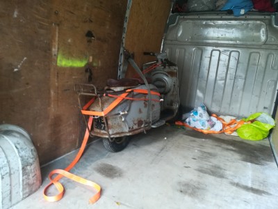

Affaire conclue :=D;
Messages : 9916
Localisation : Asnieres (92)
Re: MORS Paris Nice
Bonne pioche.
Bravo Maurice

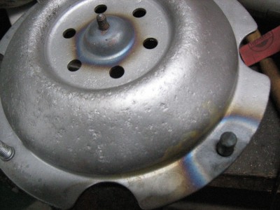

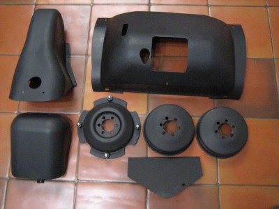

La trempette ça rendait dingue Roger Rabbit.
Opération bac à ultra sons.

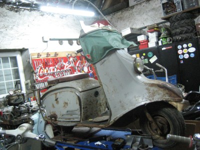

salut, félicitation pour cette acquisition, complet, pas bougné, bien accessoirisé, propre en peinture et en plus il va bientot péter.
Messages : 778
Re: MORS Paris Nice
Hello mcdouve,
Je suis très satisfait de ce Paris Nice, avec carte grise qui est resté dans la même famille depuis 1956.
Il n'a pas subit de massacre, il est resté au sec des années et à revu le jour couvert de poussière, quelque outrage du temps sans gravité.

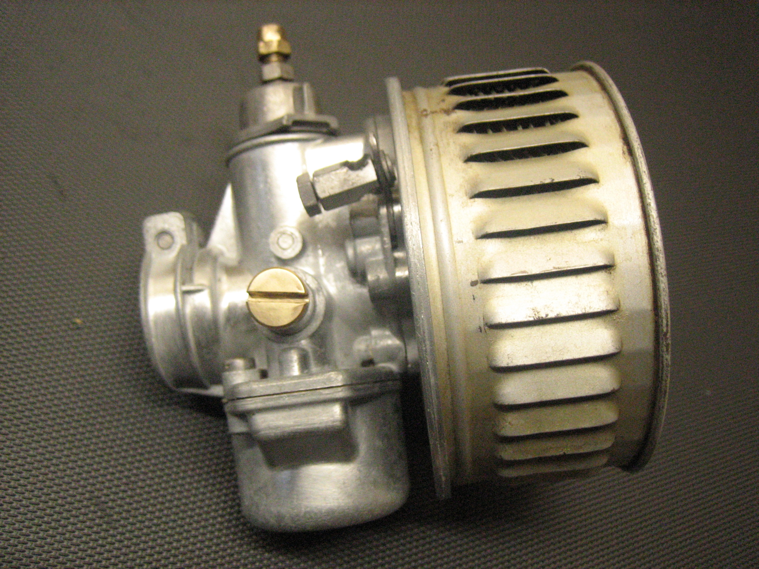

Des accessoires au top :mrgreen:
Merci Acma33 qui m'a mis sur la piste et Smut toujours au top.

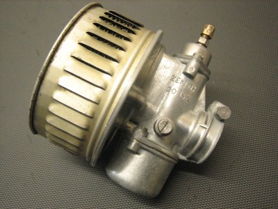

Coté carburateur la fée du logis à fait le boulot.

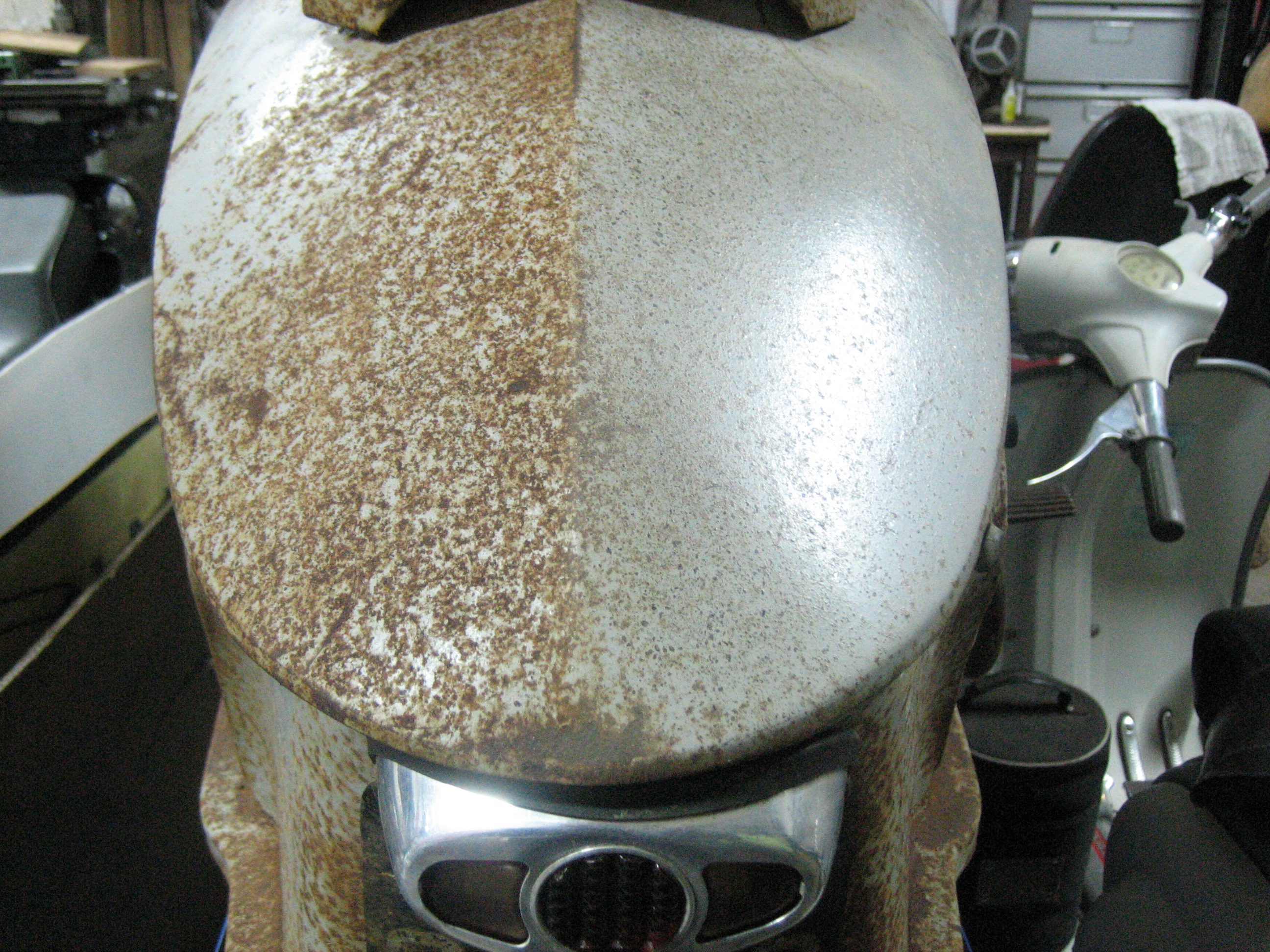

Quelques heures sur le coté droit pour sauver le jus :temps:
Pour le coté gauche il est dans le jus d'époque
Je suis d'une patience de bon niveau, je ne compterai pas le temps, mais je ferai le max :moto:

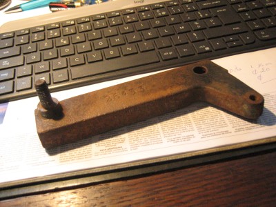

Re: MORS Paris Nice
salut, t as l'arrache?
Messages : 778
Re: MORS Paris Nice
Salut Mcdouve,

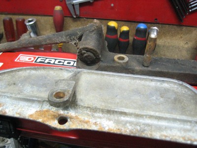

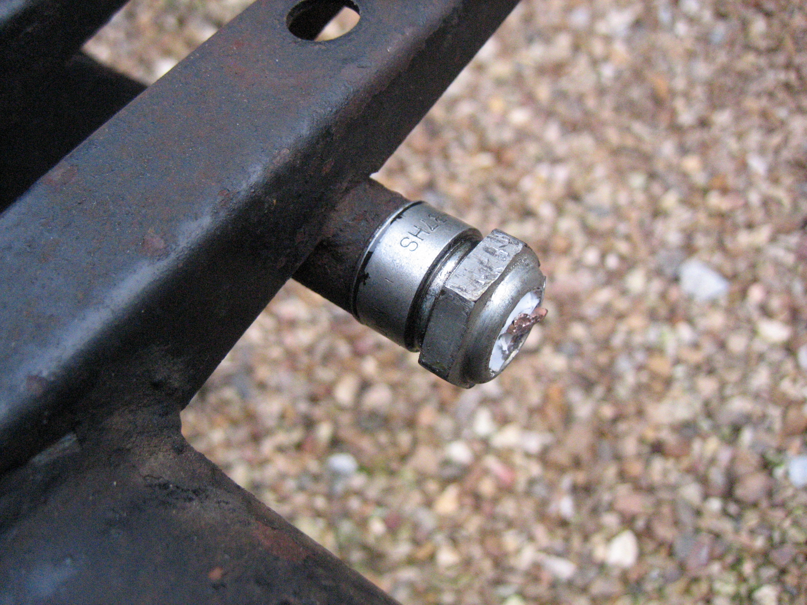

Pour l'arrache c'est bon mais je dois enlever les marche-pied pour sortir la coque arrière.
Il y a les éclisses avec des vis qui n'ont pas l'intention de se laisser faire.
Alors il y a de la casse :=X:

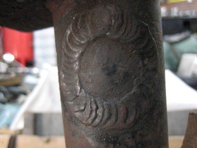

Après charcutage l'assemblage est plus clair.
Deuxième marche-pied sorti sans dommage :love:

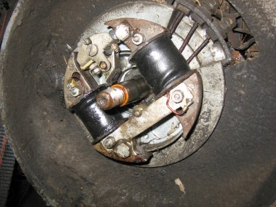

Coté arrache support volant ça résiste il y a du grippage :temps:
Messages : 2096

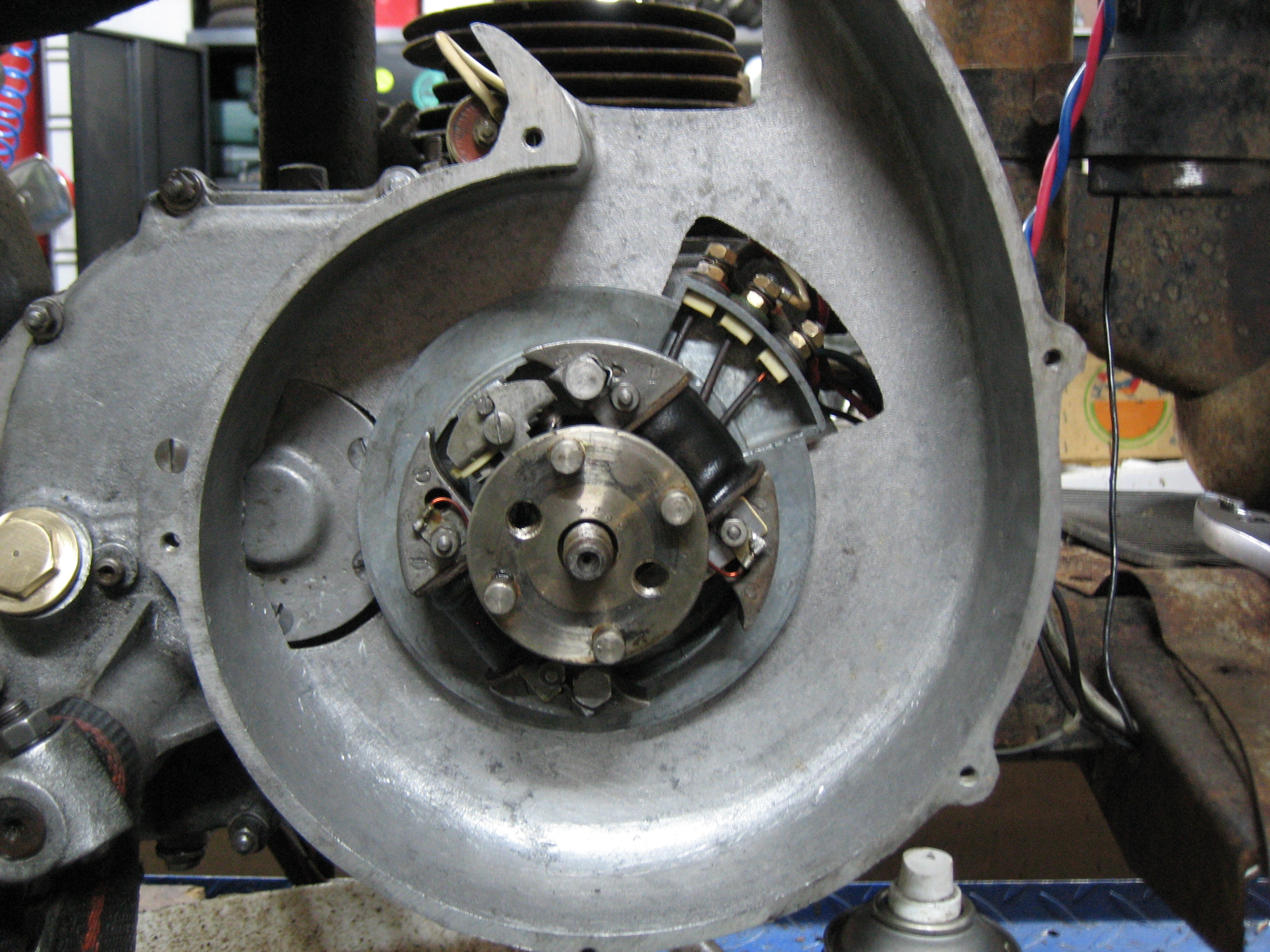

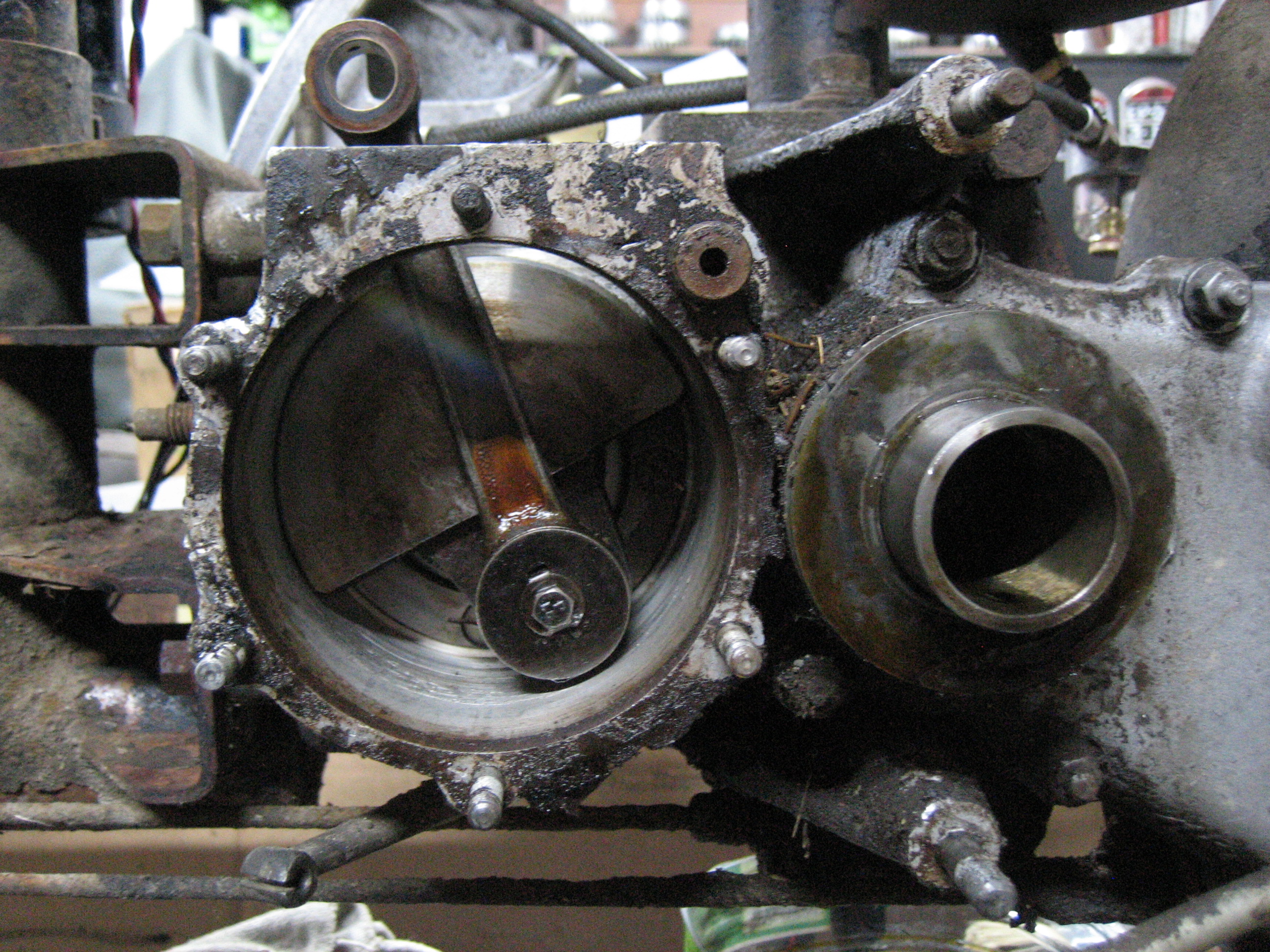

Re: MORS Paris Nice
comme prévu la platine porte rotor est soudée par le temps avec la queue de vilebrequin donc la pas 36000 solutions, chauffer la platine et bombarder avec la clé a choc pendant 10 a 15 seconde s'il faut et ça va céder.

Re: MORS Paris Nice
Hé oui Mcdouve le pétard en 5 secondes, merci.

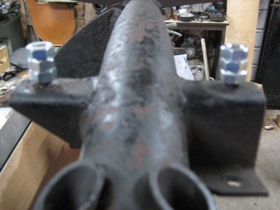

l'échappement il en manque un morceau :diable:
Messages : 778
Re: MORS Paris Nice
Du propre, pour le faire péter avant une ouverture totale.

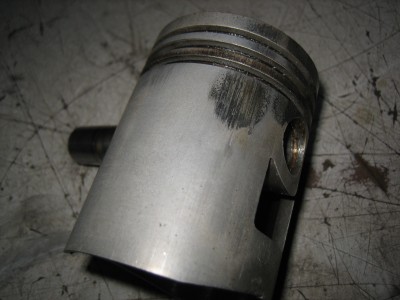

Evidemment pour le calage de l'allumage j'ai enlevé la culasse, j'ai observé un cylindre en bon état qui passera par le rodoir ou un réalésage si piston en 53 :love:
Pour voir un peu plus loin j'enlève le cylindre, là c'est sans appel la mesure de la coupe des segments dit HS.
Le piston Hs une belle claque, trop de jeu latéral.
Messages : 778
Re: MORS Paris Nice
Quand on mesure on sait!
Un arrêt machine juste avant la casse.
Le piston en côte réparation 52.5 avec des claques
Les mesures.
Conclusion passage en 53 à grand coup de rodoir.

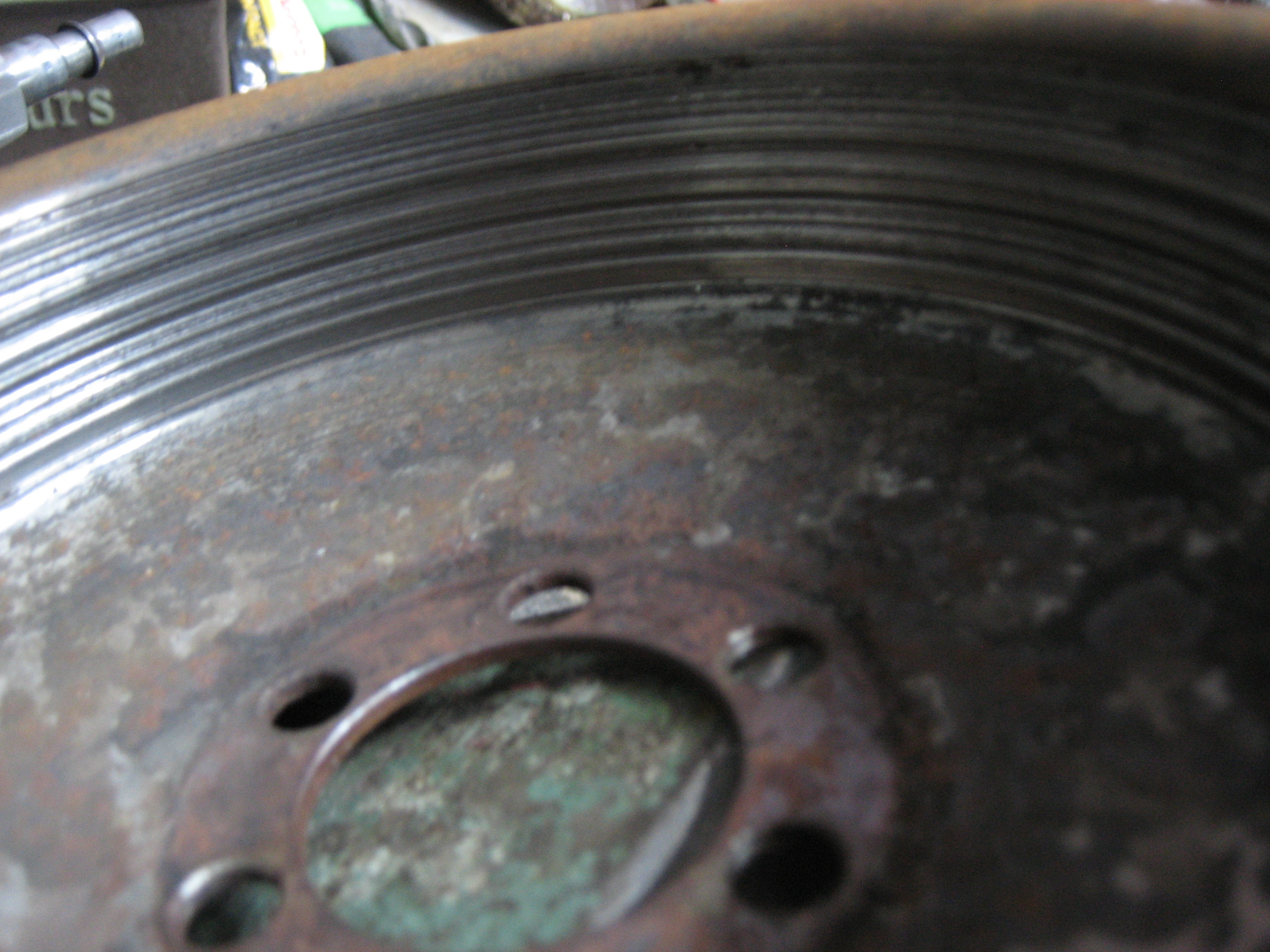

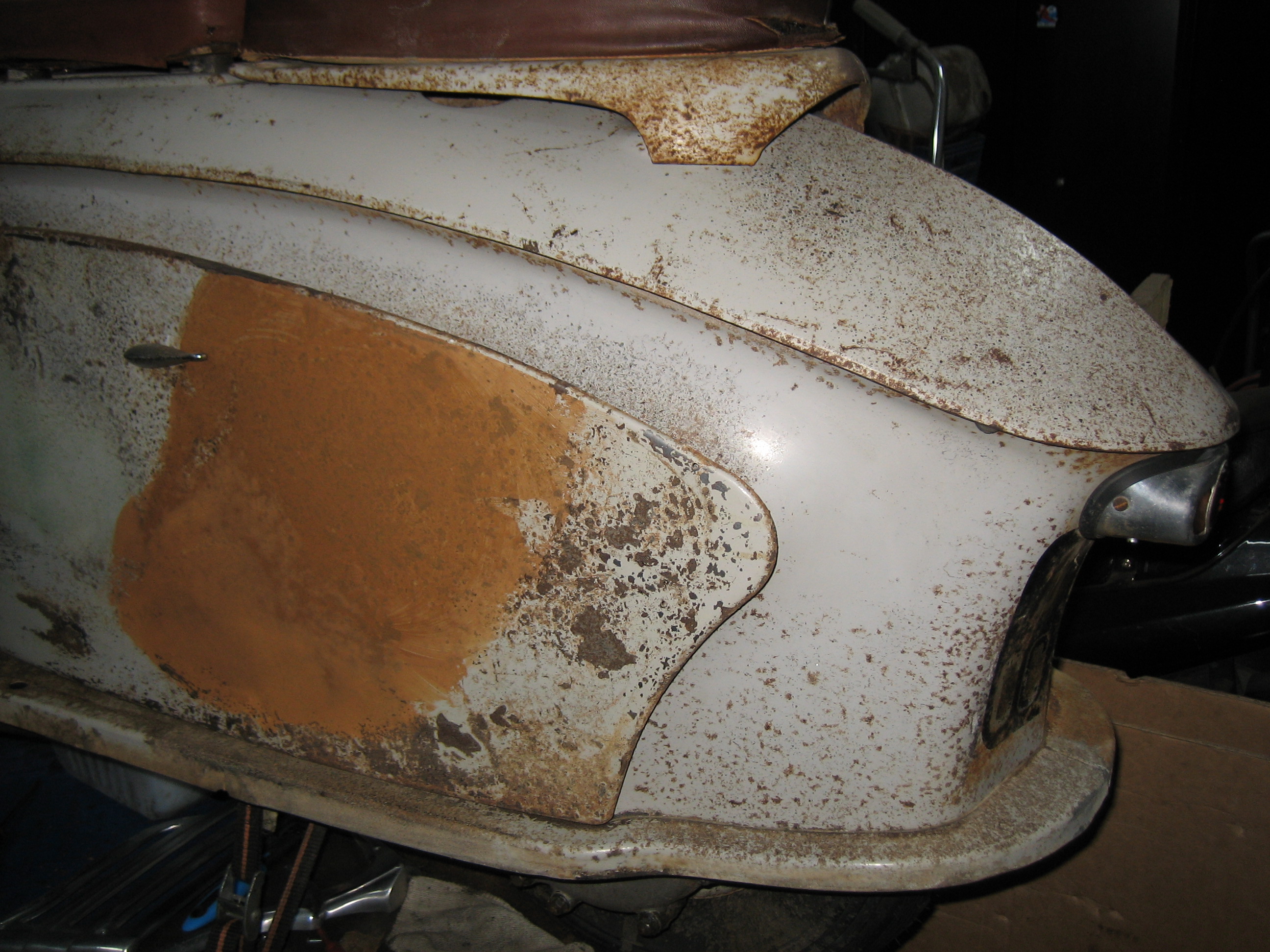

Retour sur la carrosserie, la fleur de rouille et la patience :=o:

Toujours dans la chasse à la rouille, pour un jus :moto:

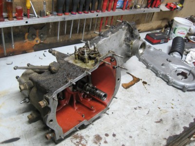

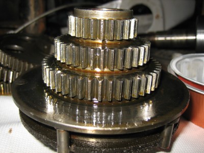

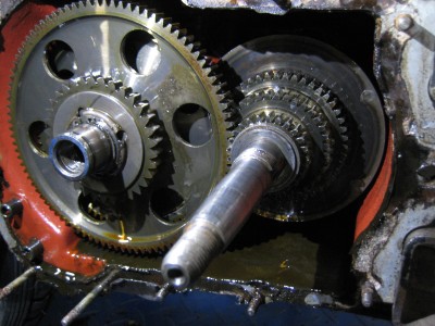

Il est évident que Paris Nice n'est pas une machine comme les autres, conception de furieux.
Soulagement la boîte est ouverte, elle est en bonne état :love:
Messages : 2096
Re: MORS Paris Nice
salut, super maurice, apparemment ta boite est nickel ( ouf).

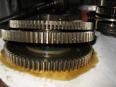

Le vilebrequin un peu moins.
Messages : 778
Re: MORS Paris Nice
Donc coté boîte ça va le faire :moto:

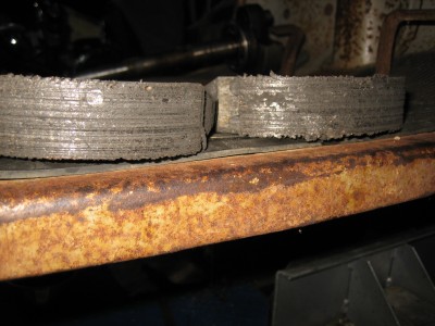

Re: MORS Paris Nice

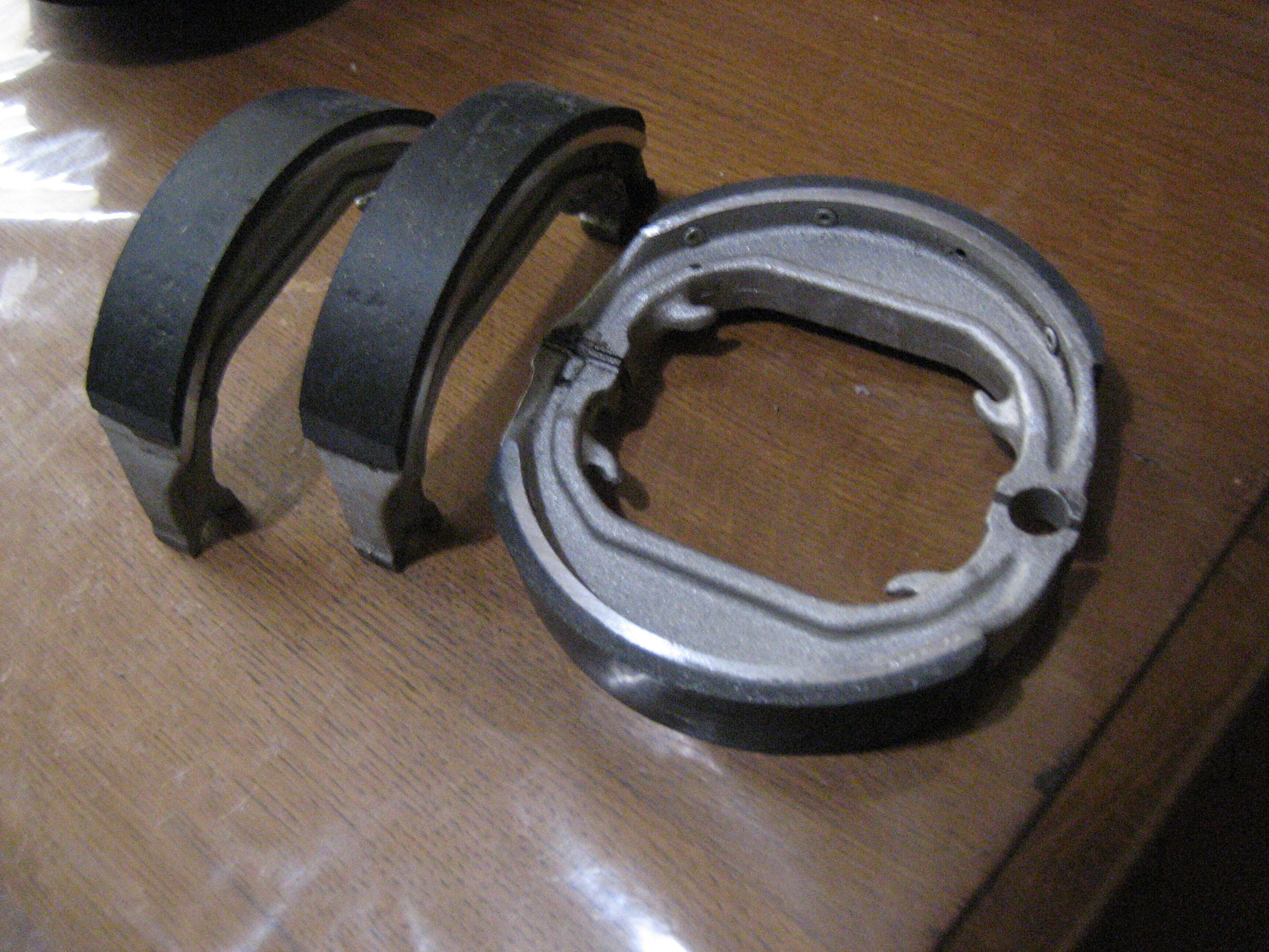

Par contre pour le freinage :=):

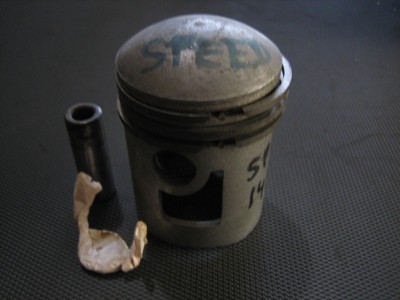

Livraison du jour un piston NOS :D
Les segments doivent être ajuster pour la coupe :bierre:
Messages : 2096
Re: MORS Paris Nice
salut, super, c est un 53 ou 52.5, c est une grande fenetre mais ça devrait le faire.

Re: MORS Paris Nice

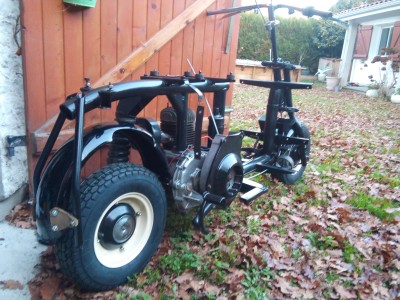

Ben c'est un 52.5, j'ai encore une piste pour un 53 mm.

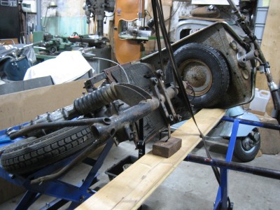

Un Paris Nice sur le flanc, maintenant que les chapes du sélecteur sont débranchées, sortie du moteur à venir.
Messages : 838
Re: MORS Paris Nice
Salut maurice,
Repère bien les réglages des tiges de commande du sélecteur de vitesses !!!
Tu gagneras un temps important au remontage, c est " fin" comme reglage ..
Sur les conseils avises de mcdouve j avais fais des repères avec un feutre encre blanc et au remontage ....rien a faire c etait parfait 😉👍
Messages : 778
Re: MORS Paris Nice
Salut Patrick.
J'ai pris ce cliché en pense bête en troisième.
Quelle belle conception, c'est dingue.

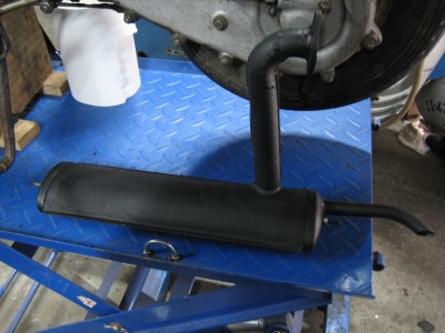

Un pot d'échappement propre à l'intérieur et à extérieur :temps:

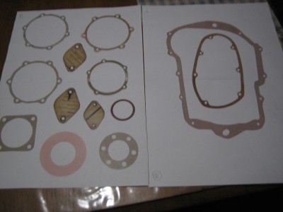

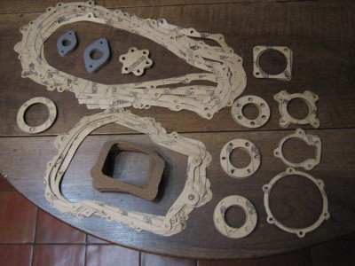

Mon assistante à scanné les joints du 115cm et Paris Nice :=D;
Messages : 838
Re: MORS Paris Nice
c est excellent comme demarche !!! merci a fred :ouai!:
une pierre de plus a l édifice de la "communauté Paris-nice "
avec les modeles de la pochette ,il y a ce "bouclard" qui propose des refabs a priori de tres bonne qualité
https://www.jpm83.com/

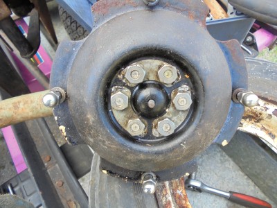

Une bonne nouvelle, fusée sans clavette :love:
Deuxième nouvelle le frein avant est mieux que l'arrière :love:

Je suis tjrs surpris de l etat de cette peinture a l intetieur des carters du pn....
Sur le tien, comme sur le mien après nettoyage on dirait que c est neuf 😉👍

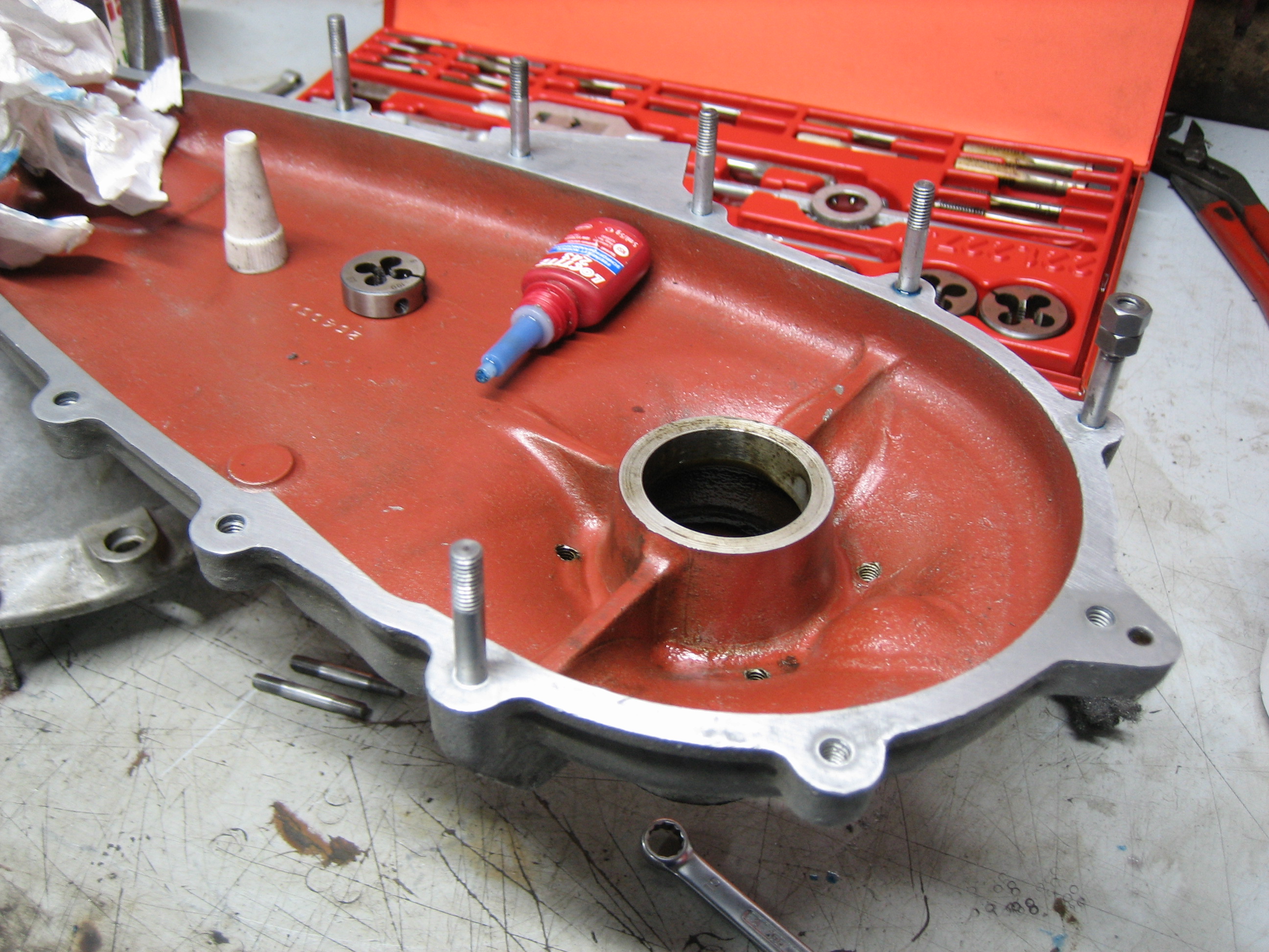

Salut Patrick,
justement je suis sur les carters, j'ai sorti tout les gougeons et plouf tout le monde au bac ultra sons.
Petite reprise avec la filière pour les récalcitrants, remontage loctite.
J'attends les roulements et spi.

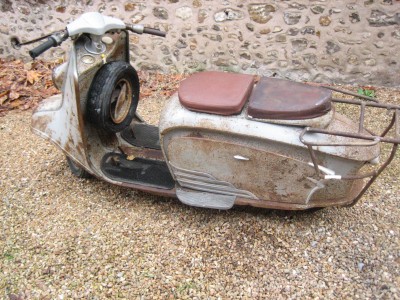

Messages : 9916
Re: MORS Paris Nice
Maurice, t'auras l'droit à une bise de ta moitié à chaque départ de balade !
Messages : 778
Re: MORS Paris Nice
Salut Tontonscoot,
C'est une bien belle photo, mon PN est un MORS pas ALCYON :=p:
Pour les MORS c'est un patin mais pas de frein :moto: :D

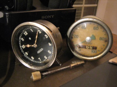

Une horloge pour boucher le trou :mrgreen:
Messages : 838
Re: MORS Paris Nice
si tu vois passer une autre horloge ( meme en panne ) :;): :=p:!!!!! :love:
Messages : 778
Re: MORS Paris Nice
Bonsoir Patrick,
La montre qui concerne les Paris Nice est en diamètre 60 mm.
Appel moi demain :D

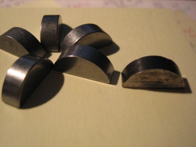

Coté clavette ce devait être bon la mienne n'est au top.

Messages : 778
Re: MORS Paris Nice
Justement un des morceaux de retour du microbillage.
L'objectif est de garder le jus!
demain je vais voir pour un sablage phosphatage et thermolacage du chassis uniquement
Messages : 778
Re: MORS Paris Nice
La petite avancée du jour.
Messages : 2096
Re: MORS Paris Nice
salut, super, c est du noir mat?
Messages : 778
Re: MORS Paris Nice
Oui noir mat peinture d'échappement 650°passé au four.
Je vais sortir les tringleries de commande vitesse et de frein, prendre des mesures de réglages et des photos.
Une fois le cadre à poil, sablage et noir satiné thermolaquée.
La carrosserie reste dans le jus, avec des heures de petits soins.
Je butte sur la fixation de l'enjoliveur de la roue avant.
La documentation n'est pas top, il est possible qu'une pièce n'était pas présente d'ailleurs je n'ai que l'enjoliveur arrière.
J'ai réuni tous les roulements, joints SPI, aiguilles de vilo, billes de cuvette inférieure et supérieure de direction.
Y a plus qu'à mais il fait froid
Messages : 838
Re: MORS Paris Nice
je n ai que ça dans mes photos pour la fixation de l enjoliveur avant !!! ci tu veux je peux demonter pour voir en debut semaine prochaine
c est vrai que c est du boulot pour la peinture cadre et peripheriques , j' avais preferé un noir un poil plus brillant !!! mon coté "bling-bling" comme dit mcdouve :=D: :=D: :=D:
Messages : 778
Re: MORS Paris Nice
Merci Patrick pour les photos.
Les flasques de roues sont différentes entre l'avant et l'arrière :°_°:
la flasque était de coté pour réparation.
Messages : 778
Re: MORS Paris Nice
Plus de problèmes :=):

Du coté des garnitures des mâchoires de freins.
Mission accomplie,merci Félix :mrgreen:

Concernant les joints ils ne seront pas roulés, mais en découpe lazer et cnc.
Messages : 778
Re: MORS Paris Nice
Déjà une partie des joints en carton pour validation.
Dix ans qu'il possède cette machine de découpe CNC, il l'a fait évoluer et maintenant c'est découpe laser ou fraise :fête:
Messages : 778
Re: MORS Paris Nice
Ca avance les prototypes cartons seront bientôt aux top. :;):
Messages : 778
Re: MORS Paris Nice
Encore quelques vérifications avant la production :=p:
Je vais voir pour refaire le joint de culasse histoire d'avoir des pochettes complètes :moto:

Total protection :ouf:

Re: MORS Paris Nice
La première production de MORS Paris-Nice avait l'échappement dans le cadre.
Un système vite oublié, le cadre et le moteur sont "matching number" en 12xxx.
Le numéro d'allumeur sur le volant et le carter "matching number" aussi en 4xxx.
une belle soudure pour une obturation du système d'échappement.
Messages : 778
Re: MORS Paris Nice
Opération de tri puis comptage.
Messages : 838
Re: MORS Paris Nice
Voila un projet rondement mené !!🙏.
Quand tu seras prêt à recevoir les commandes ,tu nous fait signe !!
Je souhaite t en prendre 2 jeux si possible !!
Messages : 778
Re: MORS Paris Nice
Bonsoir à tous,
Je suis parti sur quatorze jeux complets de joints PN.
Cela ne comprend pas le joint de culasse, pour le moment.
Je tiens un fichier Excel concernant les demandes.
Pas de souci Acma33.
Messages : 1775
Re: MORS Paris Nice
2 sets pour moi stp
renan
Messages : 962
Localisation : RP et Yonne
Re: MORS Paris Nice
Message par renan »
Et 1 set pour moi,
Merci d'avance,
Messages : 778
Re: MORS Paris Nice
Au regard de la demande treize pochettes, Je refais faire une dernière production de cinq pochettes.
Pour rappel cela ne comprend pas le joint de classe :='(:
