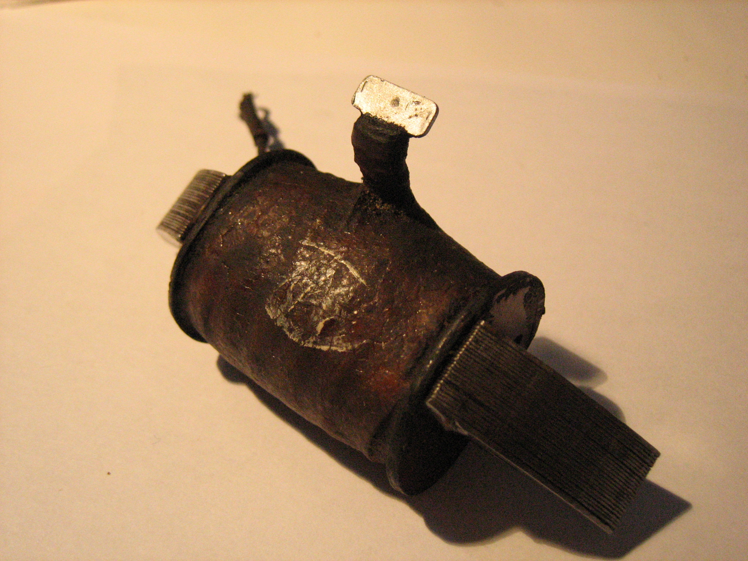

Le FMC est encore en phase fiabilisation.
Un circuit hier de 50 km a permis de mettre en évidence un problème de bobine HT, donc elle part au rebobinage.
Le condensateur est équipé d'un composant moderne dans l'étui d'origine noyé dans de la résine haute température.
Aucune étincelle sur les grain quelque soit le régime moteur

Re: FMC S557
La bobine est de retour, le travail est propre.
Test au bermascope avant le retour.

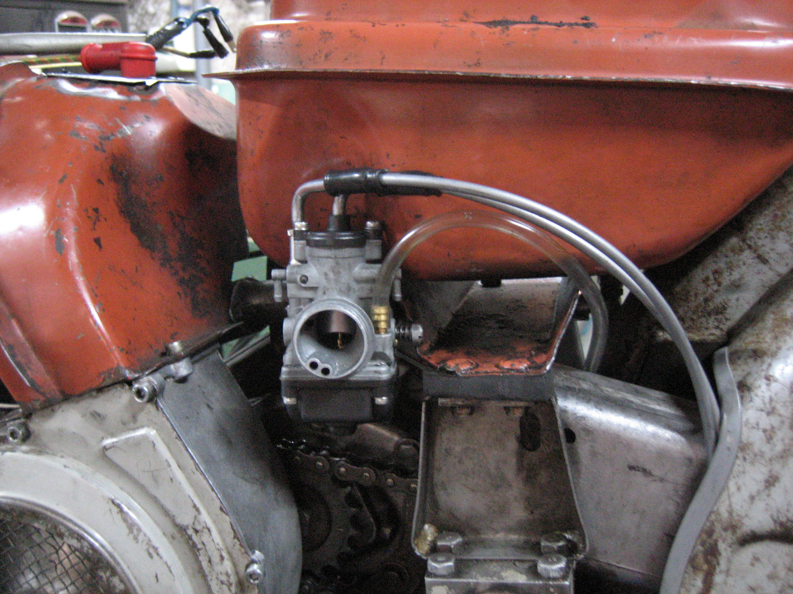

Maintenant je joue avec le gicleur de route, la performance augmente.

Salut tontonjaja,
Top, pas sur je vais de surprise en surprise avec le Dellorto PHBG19 :=X:
Mais j'ai un joker

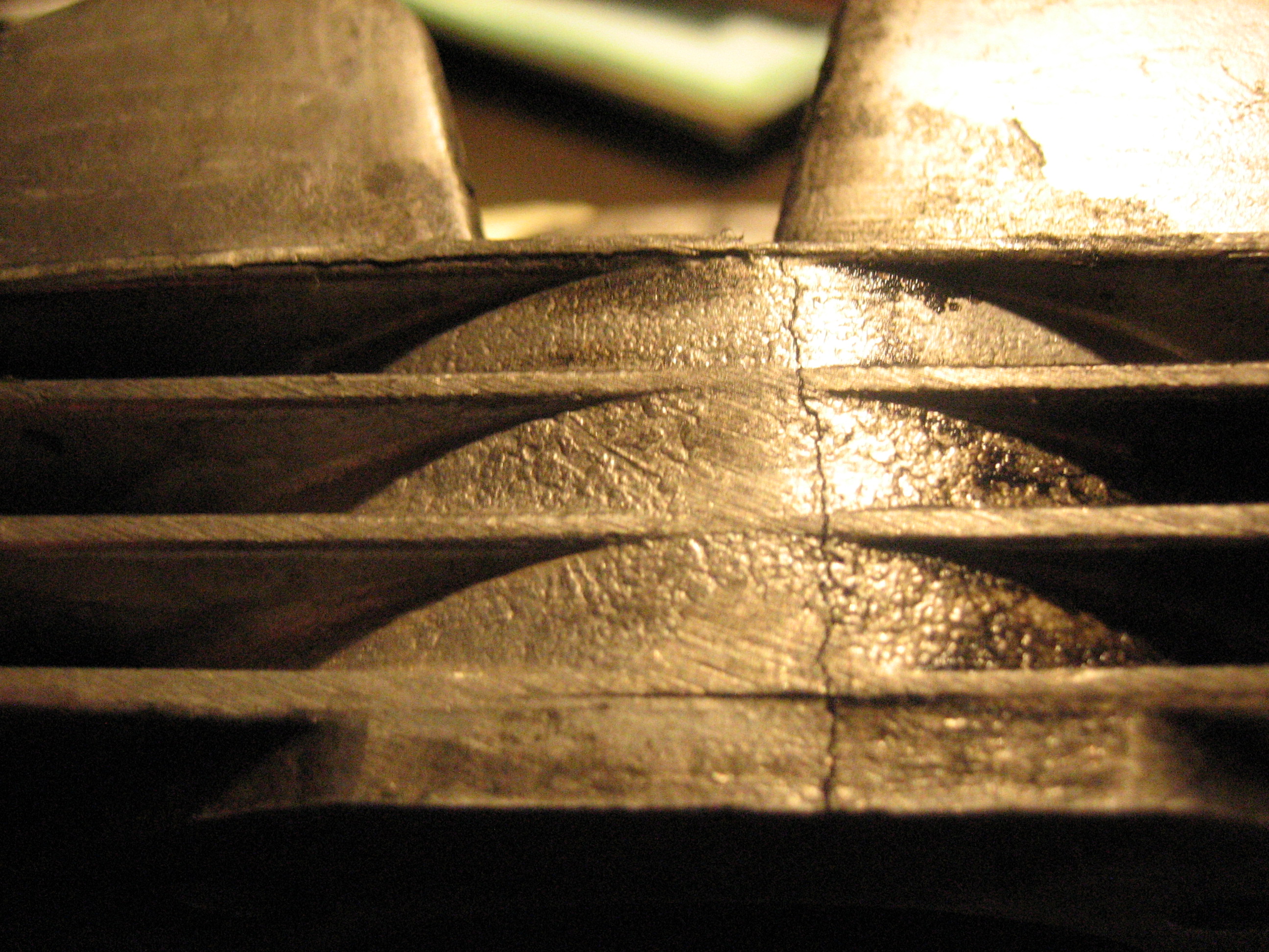

Je vais tenter un réalésage de cylindre en 57 et quatre, cinq voir six centièmes, pour voir :=O:
Messages : 780
Re: FMC S557
Bonsoir à tous,
Je récupère le cylindre réalésé en 57 + centièmes.
La culasse que je voulais modifier ne fera pas le joint :mrgreen:
Messages : 780
Re: FMC S557
Perdu,
Un cylindre de 125cc ne passe pas en 150cc.

Ah oui, elles ne sont pas épaisses les chemises :=O:
Messages : 761
Re: FMC S557
C’était de la gourmandise Maurice…. Même le Nikasil ne réglera pas le pb ! Moi mon 150 est d’origine…!

Bonjour Pigeot,
J'ai tenté, avec des gicleurs Polini de 80, 85, 88, 101 le résultat n'est pas top.
J'ai vérifié le calage de l'allumage, l’échappement n'est pas calaminé.
Coté carburateur, le PHBG est plus (performant) j'ai mis le Gurtner d'origine pour voir (pas top).
Ce qui me gêne c'est la vis de richesse du PHBG, moteur chaud ralenti accéléré la richesse ne fait pas varier le régime moteur

Ma petite expérience :
Mon sS57c était équipé à son achat d'un 19 PHBG Chinois en montage souple sur une pipe taillée à l'arrache .
J'avais sur un moteur donneur d'organes un second carbu 19 PHBG Dellorto en montage rigide .
Je l'ai monté sur mon scoot en modifiant une autre pipe de façon a pouvoir utiliser le filtre à air "orgue" d'origine ( ça passe au chausse pied )
Après X essais de reglages , impossible de le faire fonctionner correctement .
J'ai fini par acheter un nouveau carbu neuf Dellorto pour essayer les éléments un par un et miracle , il s'est mis à fonctionner en remplaçant l'aiguille .
Il s'agit d'une W7 .
J'ai essayé W5,W6 et finalement W7 .
