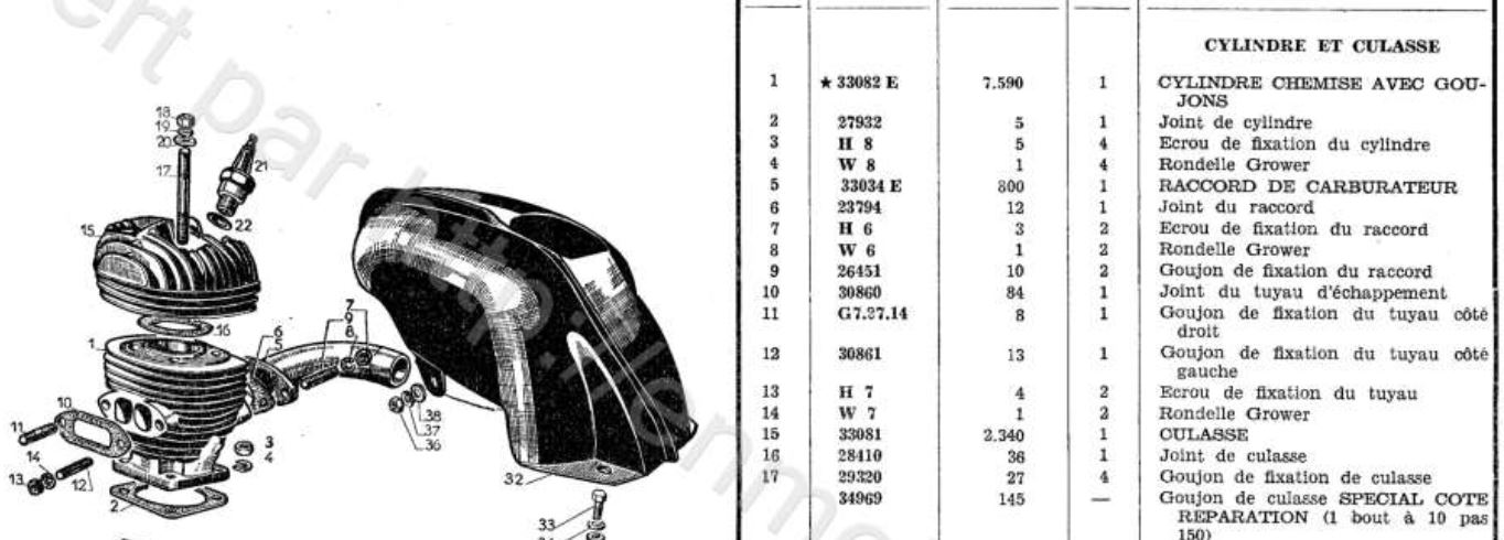

bonjour à tous
je vais de découverte en découverte....
Après démontage de la culasse ...je n'ai pas trouvé de joint de culasse ?
Est ce normal ?

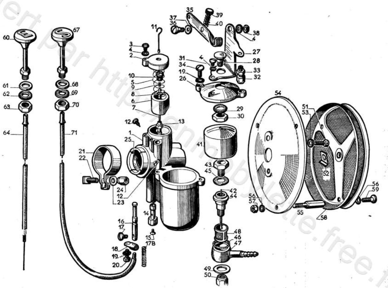

Egalement pas de joint papier autour du couvercle du flotteur sur le carbu carburateur
Est ce normal ?

Messages : 1002
Re: culasse S55
Oui il y a un joint
Messages : 1002
Re: culasse S55
Non, pas de joint
