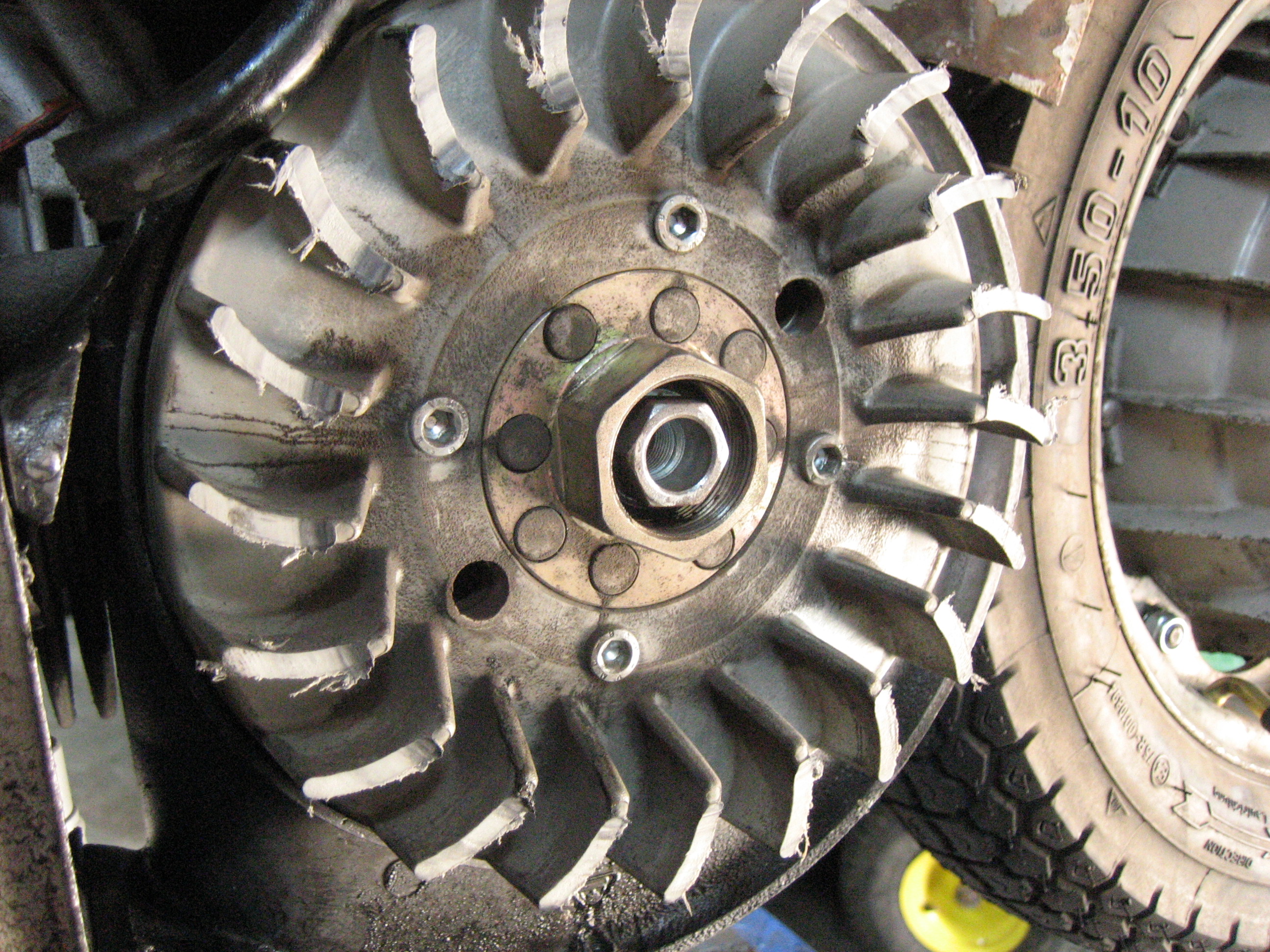

Bonsoir à tous,

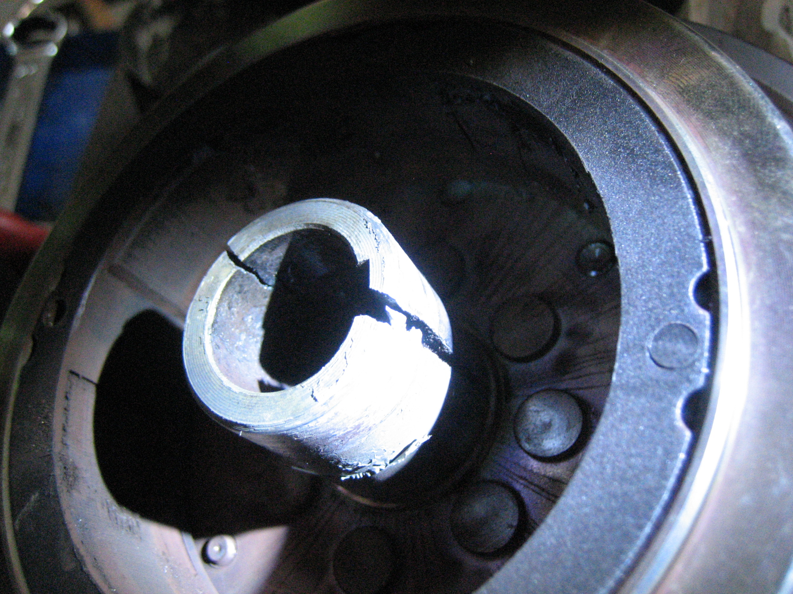

Je reviens sur la panne de (Babar) EIBAR.
A l'extraction du volant, pas besoin d'arrache volant.
Le plus curieux, c'est que tout était en place, mais surtout que la clavette ne s'est pas fait scalper.
Ne me dites pas que l'écrou du volant n'était pas suffisamment serré.
Dites-moi plutôt pourquoi la clavette saine et possède des marques de bonne mise en place.
Alors paille du vilo?
Messages : 2282

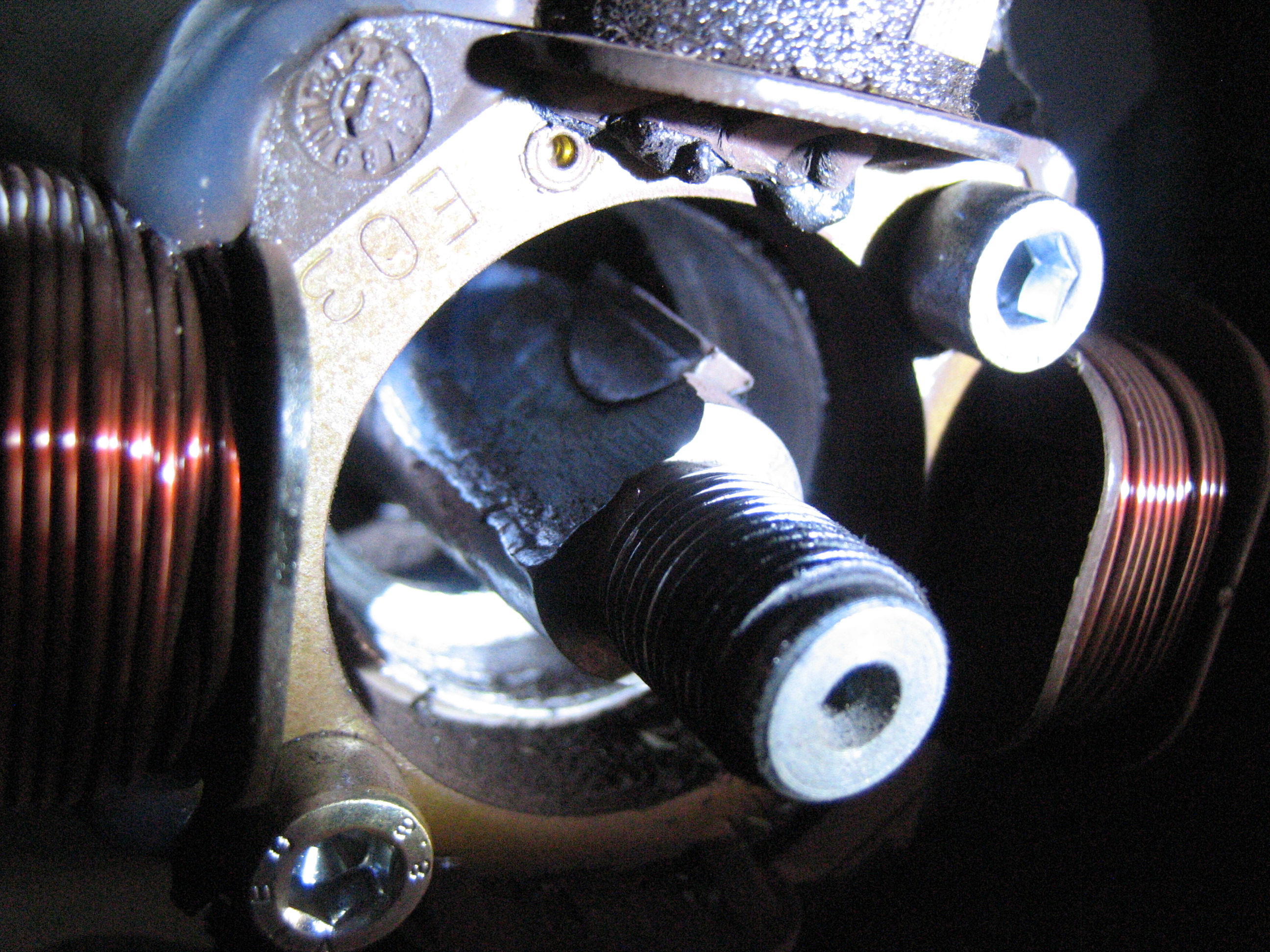

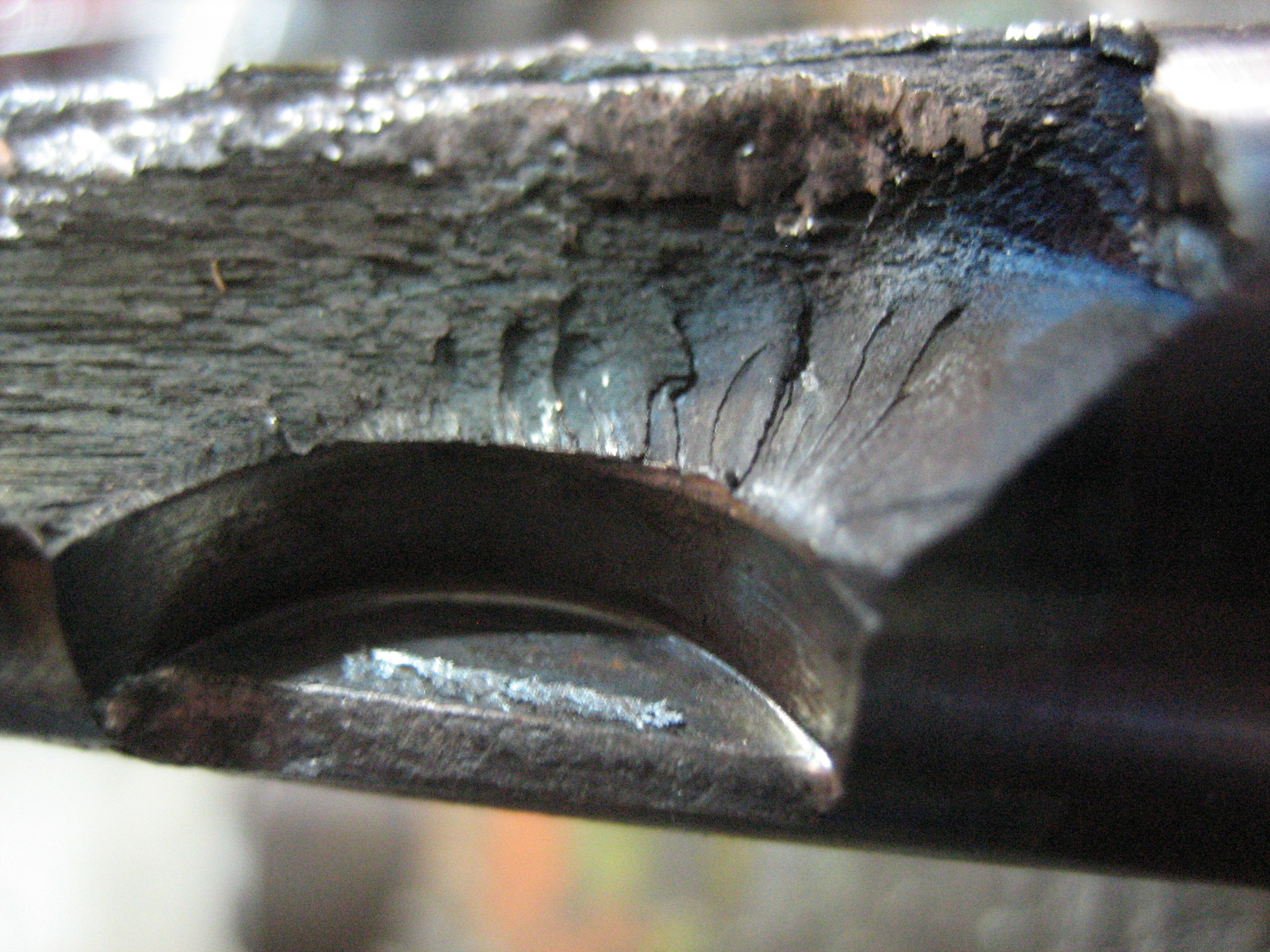

Messages : 941
Re: BALADE DE PRINTEMPS "Linodiard” 2022
Salut JP voici deux macros du vilo :énervé:
Alors paille ou papaye? :mrgreen:

Crenom !!!!!!
Il est ou l autre morceau du vilo ???
Bah alors la t as fait fort !!!!!
Eh ben
Messages : 1927
Il sort d'ou ce vilebrequin ?
Ce qui est bizarre est que la clavette et son logement ne sont pas fait pour entraîner . C'est l'effet cône avec le couple adéquat qui s'en charge . De plus le cône a bleuit ....
Quand ça change , ça change : Onc'Fernand tractant un scooter , pour une fois il n'est pas sur le scooter tracté ! :=X:
Messages : 941
C'est bien la question, de plus coté couple il y a eu ce qu'il fallait et 600 km au compteur.
