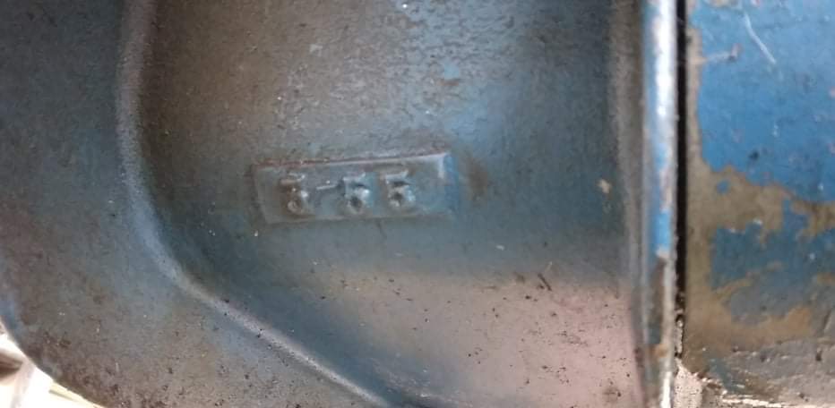

Salut a tous . Suite a ma presentation, je vous joint quelques photos du début de la rénovation de mon s1c. J ai commençé par le démontage complet du scooter pour le faire sablé .
