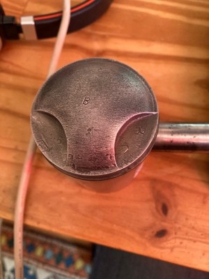

J'ai commencé le remontage du moteur de mon S57C, j'ai trouvé d'occas un cylindre et piston, mais j'aimerai vérifier les cotes et jeux avant le remontage.
Quelqu'un peut-il me dire comment vérifier la cote de l'alésage du cylindre (quels outils utiliser... pied à coulisse ça suffit?)?
Pour le piston, il y a des marques sur le dessus, cela a-t-il un sens?

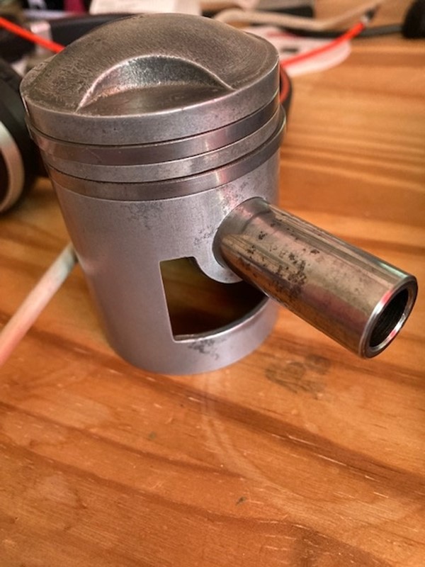

Il y a du jeu entre l'axe de piston et le piston: quand je l'introduis d'1 cm environ dans le piston, j'arrive à le faire osciller un tout petit peu, est-ce acceptable? sinon faut-il changer le piston (je suppose qu'un axe de piston ne s'use pas...),

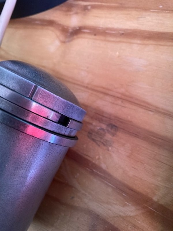

Et enfin, comment savoir si les segments sont bons ou à changer?

2 Pour le piston, il y a des marques sur le dessus, cela a-t-il un sens?
3 Il y a du jeu entre l'axe de piston et le piston: quand je l'introduis d'1 cm environ dans le piston, j'arrive à le faire osciller un tout petit peu, est-ce acceptable? sinon faut-il changer le piston (je suppose qu'un axe de piston ne s'use pas...),
4 Et enfin, comment savoir si les segments sont bons ou à changer?

2 - Aligner "les marques" avec les deux transferts d'admission
3 - Jeu entre axe et piston => Piston à jeter. Ce n'est pas l'axe qui s'use à ce niveau, mais l'alésage dans le piston qui est déformé. De plus ton axe est HS (Corrosion)
4 - Tu démontes les segments du piston et tu les mesures.
5 - L'axe est monté serré dans le piston et libre dans le pied de bielle où tu as un roulement à aiguille puisque tu es sur un S57C.

Pour le point 2, pour les "marques" je parlais des chiffres et lettres gravées sur le haut du piston, il y a un B, un 5, un 8, un A dans un cadre... je pensais peut-être à des indications de dimensions...
Point 5: je n'ai pas de roulement dans la bielle... l'axe du piston entre "glissant"... sans doute pas un embiellage de S57C...

- Pour le point 2, un pied à coulisse peut suffir pour "estimer" si tu es en cote réparation ou pas. Mais ça ne remet pas en cause les conseils énoncés plus haut.
