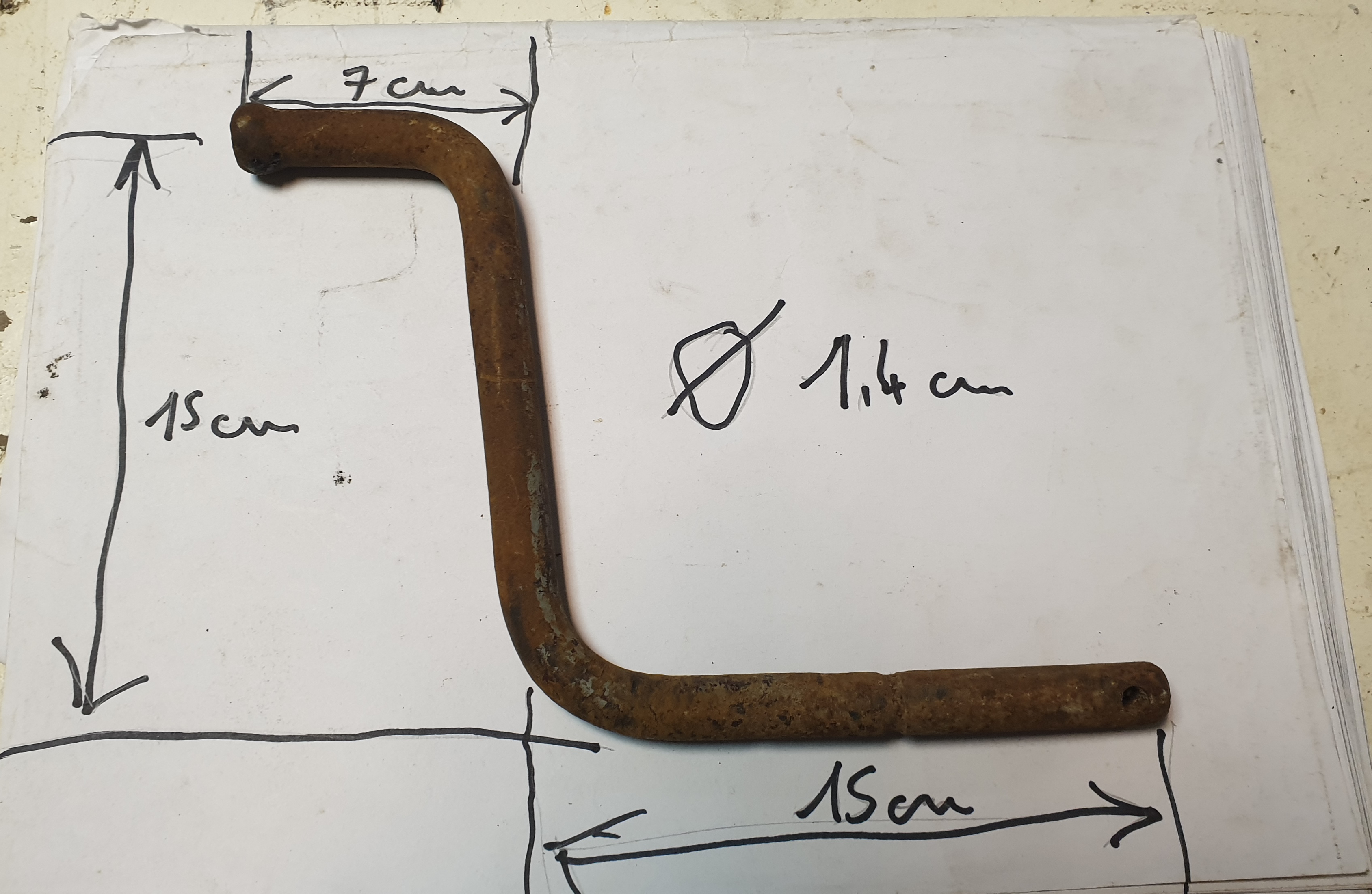

Je suis à la recherche de la manivelle servant de kick pour mon VMS1.Je me suis dit pourquoi pas en fabriquer une. Certaine manivelle d'ancienne voiture ou autre pourrait-il faire l'affaire?
L'un d'entre vous aurait il une idée pour cette fabrication? les cotes par exemple?
Merci pour votre aide

Les manivelles de bagnoles n'ont rien à voir en taille. Beaucoup trop grosses.
L'idéal serait que quelqu'un ici possesseur d'un VMS puisse te faire des photos et prendre les cotes du sien, pour que tu puisse en refabriquer un.

Voici la photo et dimensions de la manivelle si ça peut t'aider

tu en trouve assez souvent sur le site le bon coin ou e bay ; pour se qui est de la refaire : si tu regarde la photo que FREDII a fait ; sur l'extrémité droite tu as un téton qui viendra s'insérer dans la partie femelle du moteur .

Bonjour et merci pour vos infos.
Justement Smut , ça fait des mois que je cherche et que je ne trouve pas. Mais bon , avec votre aide je vais pouvoir me débrouiller.
