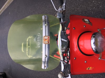

Parmi les possesseurs de S57 y en a t il qui ont le pare brise dont la fixation était prévue sur le guidon. Si oui, vous serait il possible de me fournir une photo ainsi que les cotes pour une re fabrication dans les règles.

Salut,
'' Vieux scooter que jamais ! '' ...
Nouveau chez les TTS je lis au fur et à mesure les demandes ou commentaires sur le forum et plus particulièrement
sur le Scooter Peugeot S57 dont je suis possesseur depuis plus de 42 ans et ses dérivées ...
Alors cela m'a permis de faire l’acquisition, les premières années, d'une multitude d’accessoires ( Ardor particulièrement )
J'ai un pare vent de la Marque '' Pareflex '' ( voir photos )
Il est teinté jaune et galbé ( moulé ) concernant ses dimensions :
hauteur 25 cm dans l'axe du milieu, donc un plus des deux cotés
largeur 34 cm au plus large et en partie haute au dessus des supports alu : 26 cm

En espérant que mes informations t' auront aidé.
Fabien
