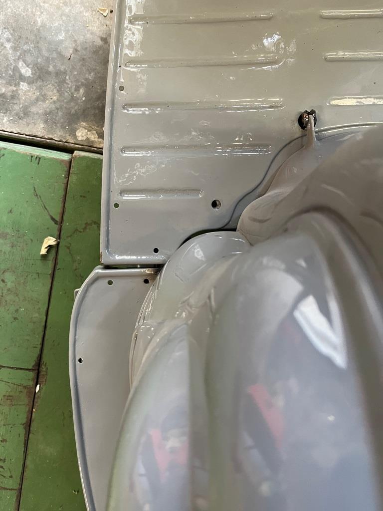

Je viens de peindre mon S57 en restauration depuis environ 2 ans.
Avant le remontage définitif, j'ai présenté les éléments de tôlerie repeints et grosse surprise, les deux cotés de la partie arrière recevant les pieds du passager ne sont pas identiques comme vous pourrez le voir sur les photos. C'est surprenant car en y regardant de près, il n'y a pas trace d'une quelconque intervention.
Je ne m'en suis jamais rendu compte au cours de la restauration et je m'en veux car il va falloir jouer de la cisaille et du poste à souder alors que la peinture est faite.
Qu'en pensez vous et que me conseillez vous pour corriger ce défaut.

Tes cotes sont tout à fait normales et standards.
Ne change rien !

salut, pas d'inquiétude tous les s57 et 55 ont ce détail car si tu regardes ta coque ar du dessus tu verras que le coté gauche est plus joufflu au niveau de la prise d'air pour la turbine que le coté droit donc logiquement la nervure qui part du mp gauche est plus courte que celle de droite donc rien d'anormal.

Ce n'est pas le cas; coté droit, l'alignement est bon ,par contre coté gauche le plancher déborde d'environ 2 cm.

Je te remercie pour cette photo illustrant bien le positionnement des deux éléments.
Pourquoi sur le mien j'ai un décalage coté gauche alors que tous les éléments sont d'origine et n'ont subit aucune modification ???

Elles me permettent d'en déduire que le coté gauche, celui du bombé avec les ouïes est déformé sur mon scooter.
Le bombé est trop proéminent d'environ 2 cm. Je ne l'avais pas vu au démontage.
Je n'ai pas d'autre solution que de reprendre le tas et la batte pour remédier à ce défaut et je suis bon pour un ponçage et une reprise de peinture sur ce coté.

Possible qu'il y ait eu modification au niveau du bombé.Sur la photo, on voit un vide triangulaire entre la tôle de repose pieds avant et celle du repose pieds passager. Si on repousse vers le droite le marche pied passager, on doit corriger tout ou partie du défaut.

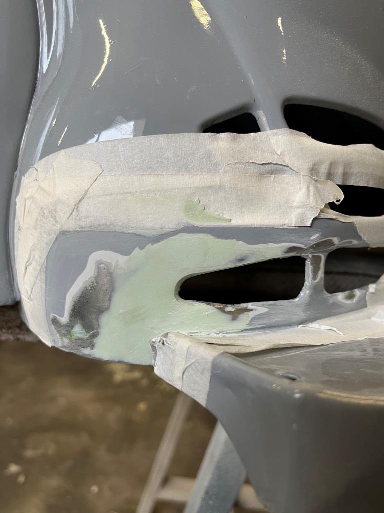

Comme je l'ai écrit plus haut, je faisais une fixation sur ce défaut, et je ne voyais que lui.
J'ai donc entrepris de le corriger, et c'est chose faite. Rappel du défaut. Découpe de la tôle et premiers points de soudure.( vue intérieur) Soudure au Mig et meulage. ( vue extérieur) Présentation sur le châssis... c'est nettement mieux !!! Masticage et ponçage Apprêt garnissant, 2 couches de gris et un voile dilué en dégradé.
Dans une dizaine de jours, quand la peinture sera bien"mure", polissage et ni vu ni connu.

Non; les baguettes sont à la bonne dimension; je n'ai pas touché à la partie repose pieds passager.
Le défaut était sur le bombé qui était trop prononcé et qu'il m'a fallu tronçonner pour le réduire et de ce fait, ramener le tout vers l'intérieur de sorte que le marche pieds soit aligné avec le plateau repose pieds conducteur.
