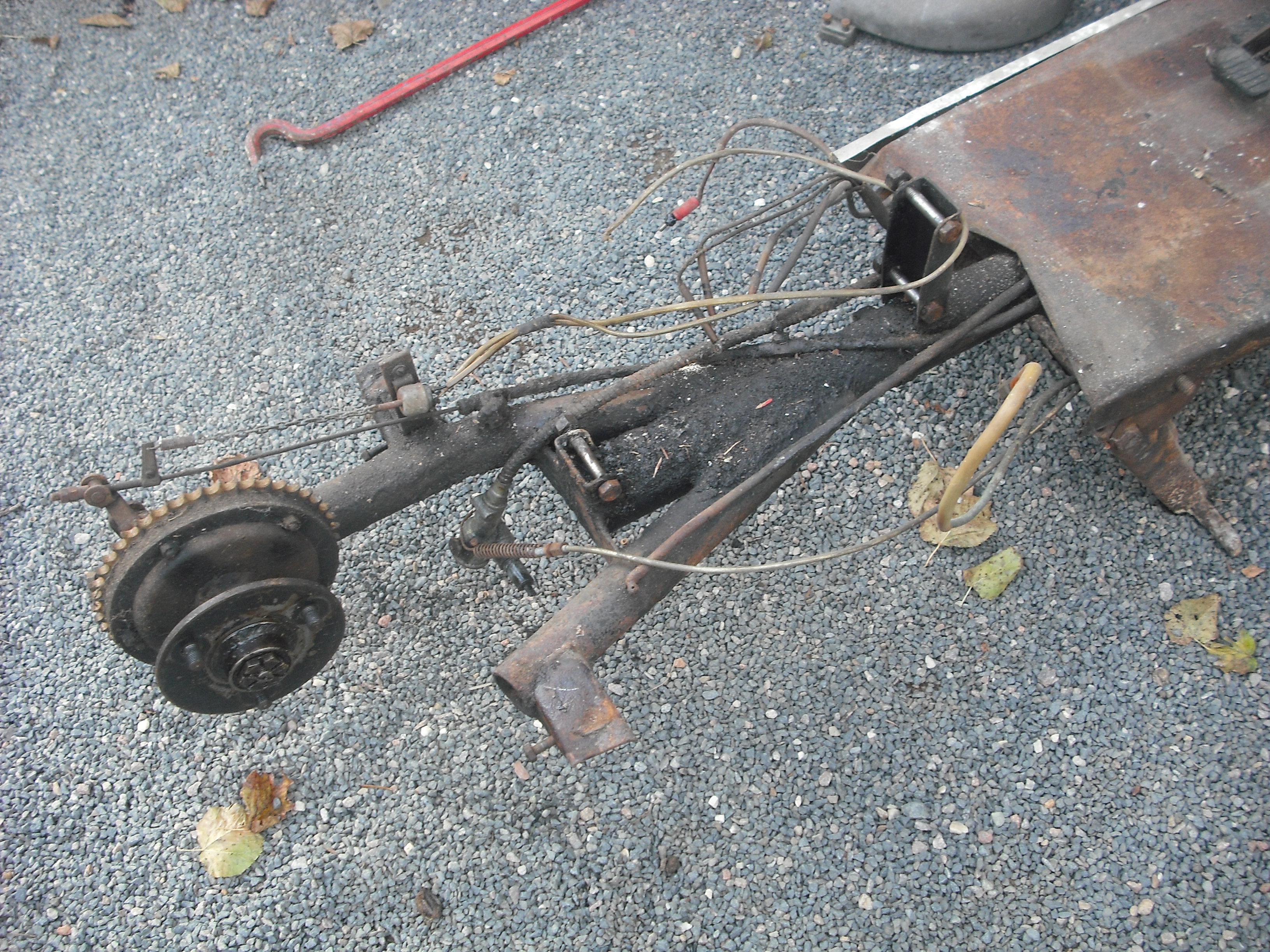

Le cadre en "y"

Messages : 9935
Localisation : Asnieres (92)
Re: BERNARDET B49
Merci pour ces photos !
Bien différent ce châssis, à celui que je connais de mon C50 série 2 !
Je n'avais jamais vu par exemple ce système de frein ar.
Bravo, et bonne restauration !
Messages : 1775
Re: BERNARDET B49
quant au chassis, c'est un chassis de futur C50 serie 1 ...
c'est a dire sans suspension arriere , des futurs serie 2 et B-BM

Pour la petite histoire , ce cadre avait cassé du temps ou mon père utilisait le B49 pour se rendre à son travail et réparé par le maréchal ferrant du village .
