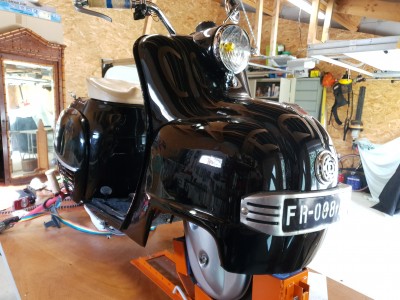

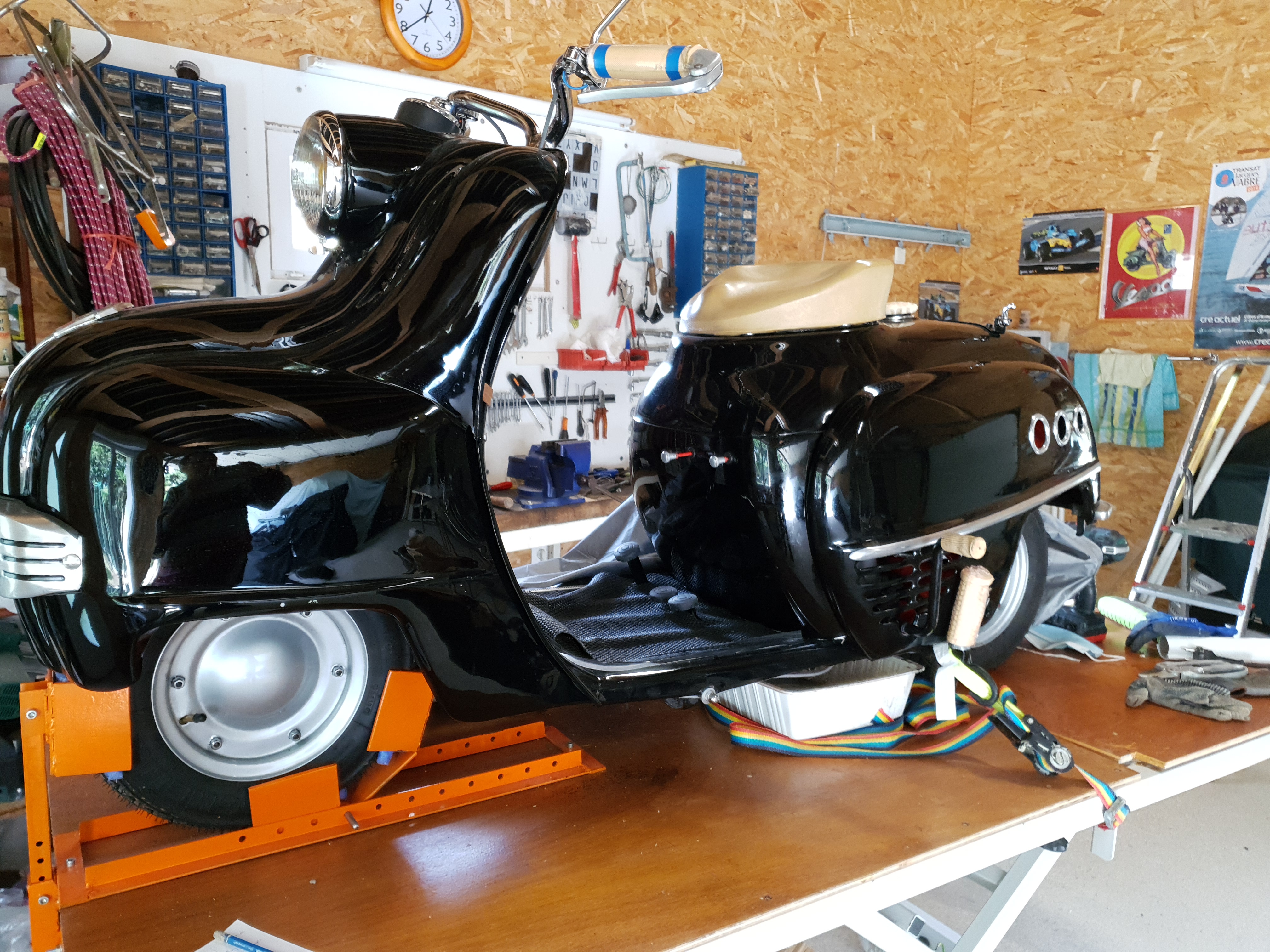

Voici les photos de mon scooter terrot 125 vsm2 restauré.
Cordialement
Philippe
Cordialement
Philippe
Re: Scooter Terrot 125 vsm2
salut effectivement il y a la cloche prevue pour 6 ressorts mais qui équipait les premiers modéles 100cm3 avec la cloche alu fondue en une seule partie avec le carter et quand ils sont passé au 125 ils sont passé au 8 ressorts pour encaisser l'énorme surplus de puissance..... bravo pour la restau du beau boulot.
