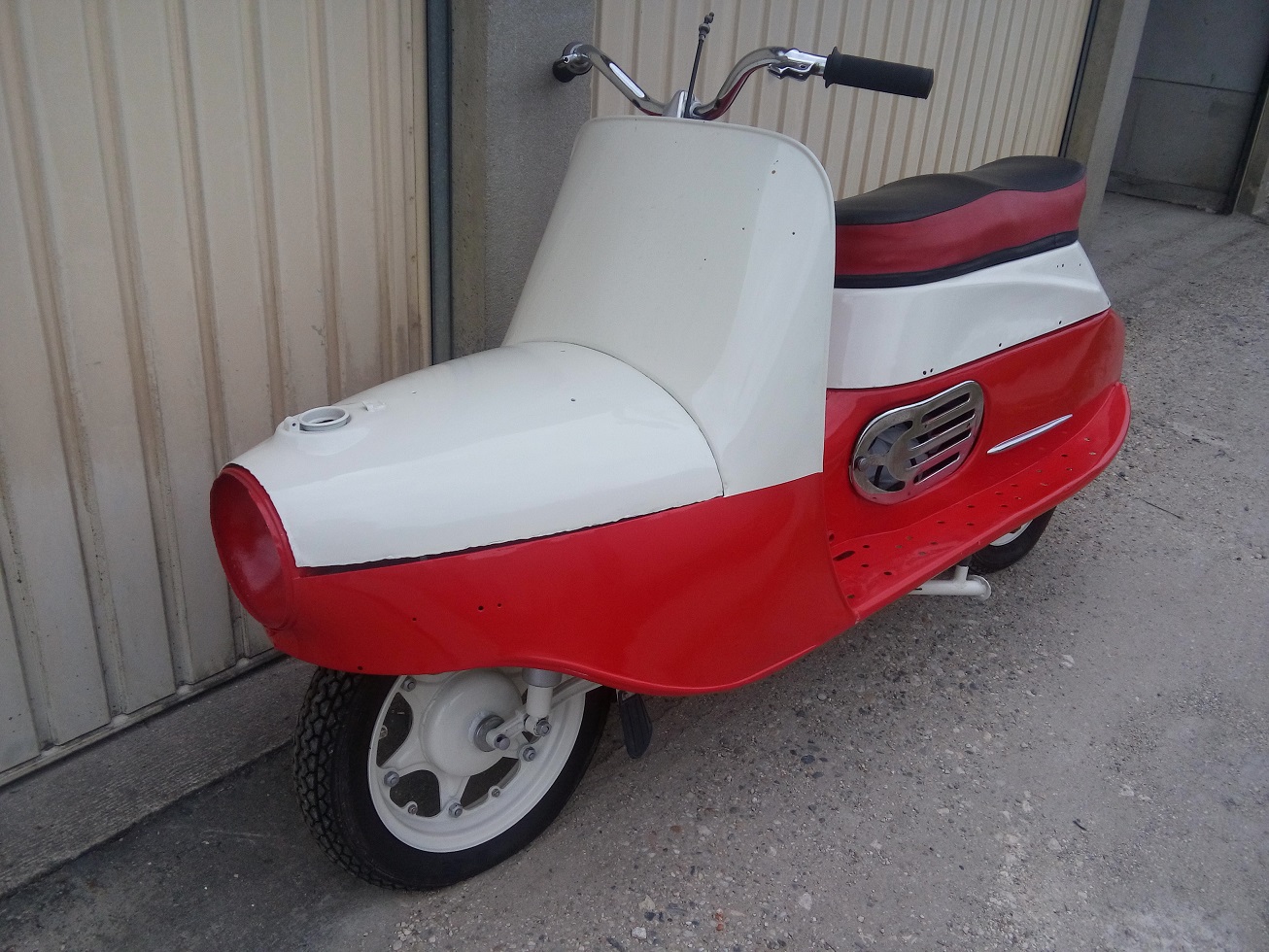

Et bien pour suivre la "mode" , j'emboite le pas de mes amis Markus et Raid en vous presentant a mon tour
mon prochain challenge .
Cela faisait longtemps que j'avais ce modele en ligne de mire . Il est affreusement beau !!!!
J'ai recuperé ce projet debuté par un ami et tombé un poil en sommeil ...
Le "gros oeuvre" est fait , meca et trains roulants revisés et en place , reste a completer le puzzle , montage faisceau elec ,commandes ,cables ,gaines etc ... en neuf .
Grace a jp et marc, j'ai les coordonnées des fournisseurs de pieces et surprise agreable, tout est quasi dispo et a des prix tres corrects .
Et si j 'ai des pbs coté meca , je sais que je peux compter sur JP, c' est maintenant un "cador" ,il connait son cezeta par coeur et biensur mon binome , mon ami mcdouve qui lui aussi aime bien "l'exotique"
Bon quelques travaux maison a terminer (agrandissement garage) avant le dur de l 'hiver et on se lance !!!!
ben il y a plus qu'a !!!! d'autres machines attendent leur tour
la bete avant sa resto , bon jus ,tournait tres bien , mais couleur ...bof !!!
le kit que j ai recuperé ,montage a blanc pour voir

Petit point de "passage"!!! ça avance, pas aussi vite que je le souhaiterai bien sur .....mais c est bien connu , les retraités ( en particulier les jeunes comme moi ) sont toujours debordés !!!!!!
Le montage final est quasiment terminé : reste a connecter le reservoir au carbu "a l ancienne" avec une durite en cuivre recuit , monter un joli filtre a air sur le carbu , fabriquer le support roue de secours autour du feu ar et plaque immat ,monter la bavette arriere et surtout ,meme s il demarre correctement ,je pense que l on peut ameliorer la carburation .... le grand MCDOUVE me donnera un coup de main la dessus .
Toute l elec fonctionne , y compris les clignos ( et oui ==> private joke pour raid et lionel ) ,manque juste la veilleuse avant , montée sur un porte ampoule specifique que je n ai pas . je vais essayer de "bricoler" quelque chose ....au cas ou ,les futurs ct moto .
j ai aussi monté les baguettes flancs avant ,meme si elles ne sont pas belles ... je vais commander chez motorem .
Pour faire sourire mon ami MCDOUVE , notez mon coté "bling-bling" avec les petites touches chromées autour du tablier, liaison reservoir/coque et support selle coque ar au dessus du feu ar....les arretes n etaient pas terribles,ça fait "cache-misere"
merci les amis tontons specialistes du cezeta pour leurs conseils eclairés ==> jp , lionel, markus ,nicos
quelques photos : et pour rappel, on part a la base de la : et pour ma part , j ai recuperé le projet a ce niveau :

et bien ça y est !!!! enfin comme le dirait certains , il roule et meme pas mal du tout !!!
bon pour l instant c'est rodage ,donc on roule un peu "gras" et sans trop pousser mais il y a du potentiel et quel confort a rouler
restent maintenant quelques reglages et optimisations , fabriquer le support roue de secours et mettre les sticker "tcheck republic "
je renouvelle ici comme sur whatsapp mes remerciements pour leur aide ,support ,conseils a jp (raid) ,markus , lionel et enfin mon complice mcdouve
Apres on passe a la suite ===> un li3 en puzzle, tout est pret ,il n y a plus qu'a si mettre !!!!
jean marc ( mcdouve) appelle ce projet de li3 : le "il faut que" !!! tellement il traine ..... meca ok,peinture ok,comsommables,cg ok ....manque juste le logo innocenti de la colonne du klaxon ..
