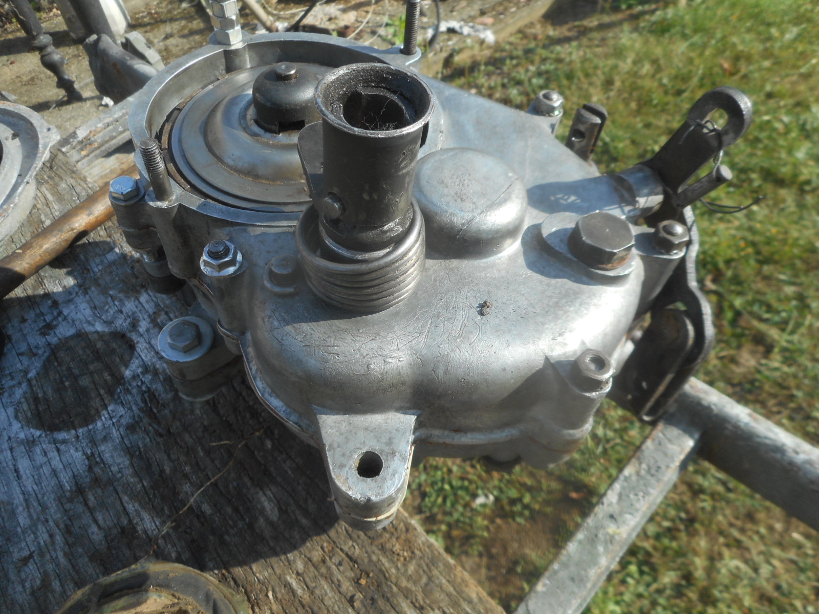

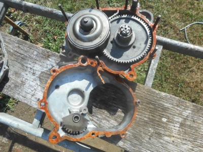

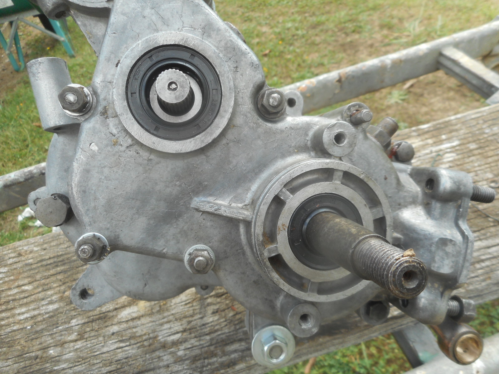

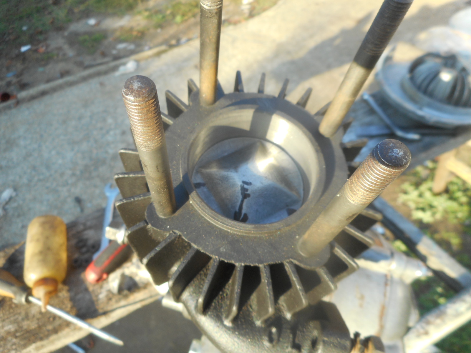

salut, notre ami nico grand collectionneur de scoot m'a envoyé un gars qui a récupéré un terrot a finir de remonter, moteur évidemment jamais ouvert mais avec un vilo refait donc zero jeu et un cylindre réalésé avec piston neuf donc sur un terrot pas courant du tout bon il a fallu quand meme deux autre moteurs pour remplacer pas mal de piéces a bout de souffle.
Messages : 2289
Re: vms2

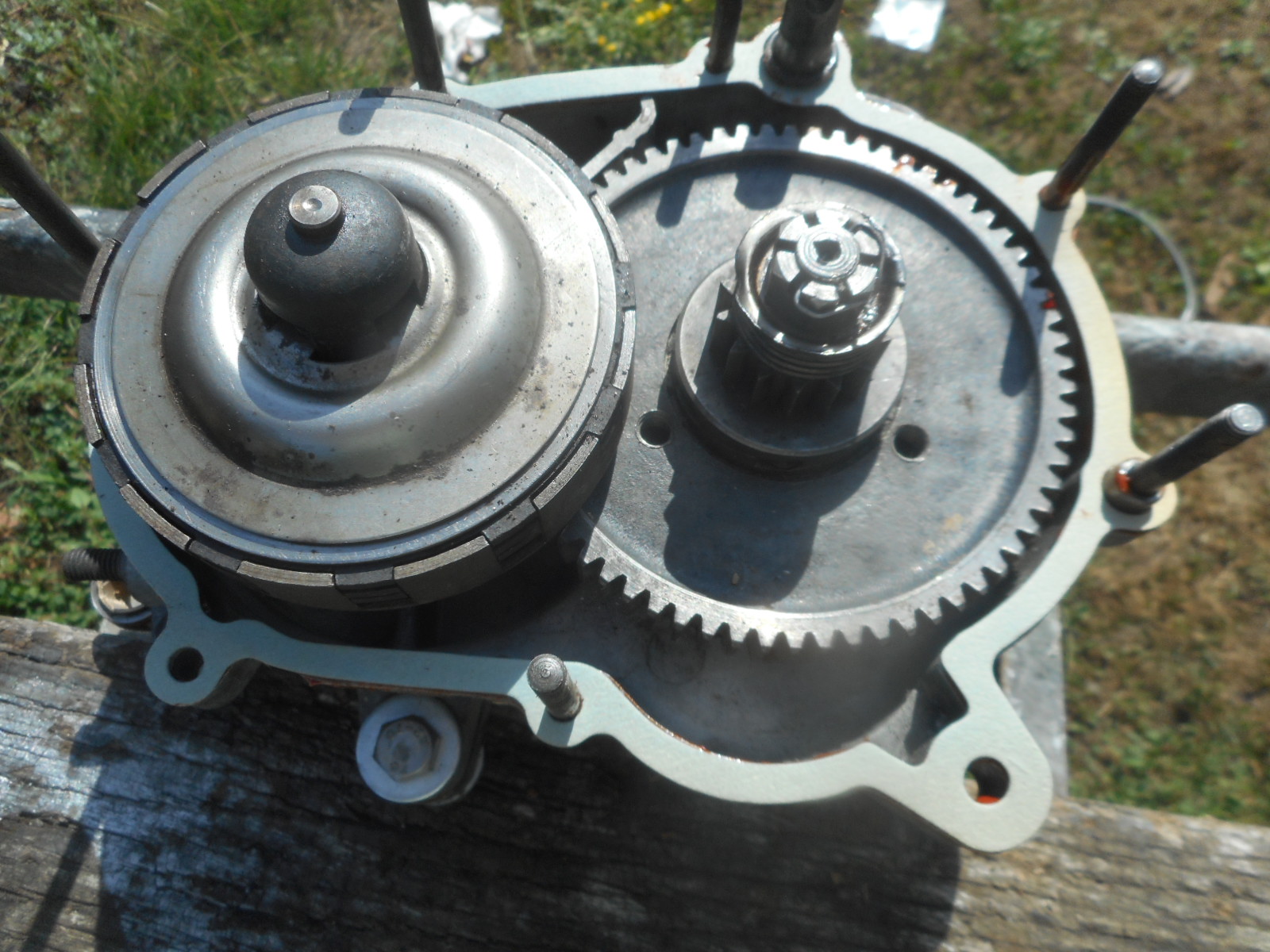

moteur refermé avec tout les roulements et les spi remplacés, j'avais aussi une pochette de joint que j'ai utilisé avec en plus de la pate " plastex" un super produit pour une étanchéité optimale.

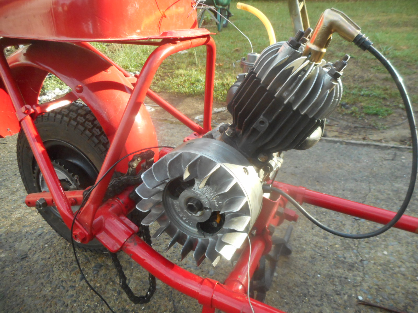

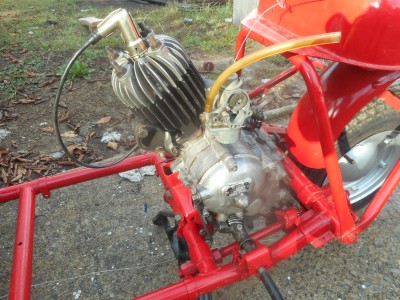

bon le moteur a retrouvé son emplacement a aprés moultes galéres ( allumage, embrayage, kick) mais on le sait au départ il a pété et il tourne impec.
