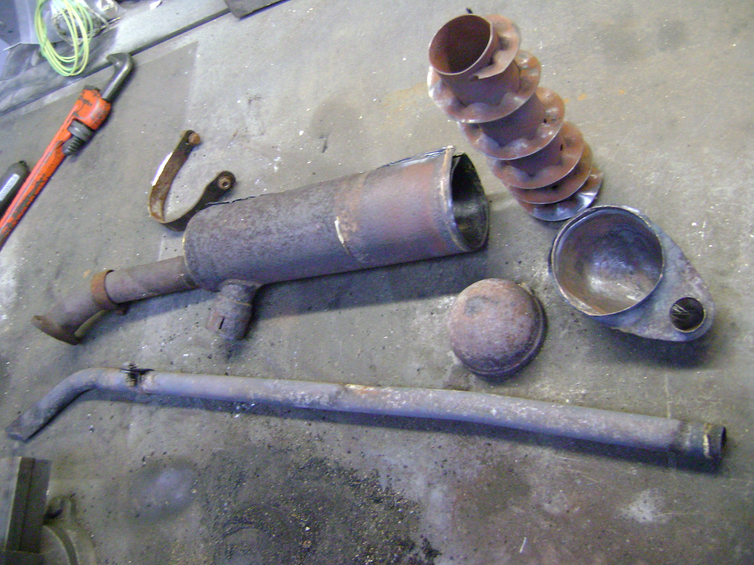

Je trouve que le pot fait beaucoup de bruit quand même
Je l ai decamaminé au bbq
Y aurait-il une astuce pour réduire le bruit ?

Normalement les modèles B et C ne sont pas particulièrement bruyants.
Les chicanes sont encore à l'intérieur ?
C'est le pot d'origine ? Tu as une photo ?

Non, pas de laine ou autre.
Tu peux nous mettre une photo de ton pot ?

C'est le bon modèle. Etonnant qu'il soit bruyant :?:
Juste la sortie modifiée qui va "arroser" la roue :;): . (voir ci-dessous + ce qu'il y a théoriquement dedans)
