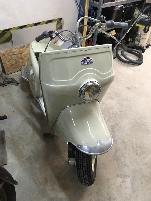

Voici des nouvelles de la restauration en image, je progresse. Certains auront déjà vu les photos sur des groupes FB.
Préparation peinture / masticage, apprêt époxy et polyuréthane puis peinture Sprido (gris tourterelle)
Finition du moteur, plateau d'allumage remonté et réglé, belle étincelle a la bougie.
Les cinq pièces de carrosseries visibles sont parties chez le carrossier pour une peinture en étuve.
Début de remontage, marche pied refait à neuf, j'espère pouvoir tenter un démarrage très prochainement. Le bébé est sur ses roues.
Hier en fin de journée, je me suis aperçu qu'en tournant la roue arrière dans le vide j'avais un bruit comme un saut de chaîne, il faut que j’approfondisse. Comme si le pignon de sortie de boite et le plateau AR n'étaient pas parfaitement aligné pourtant a première vu tout est bon, donc a voir.

Super beau travail !
Félicitations !
(Normalement, pas de bruit de rocher de kick en tournant la roue)
Félicitations !

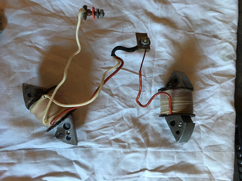

Florian,
Comment as-tu raccordé les bobines d'éclairage/circuit de charge sur les deux bornes ? Peux-tu nous faire un schéma => Il ne faut pas se fier au schéma du constructeur !
As-tu bien enlevé/gratté l'isolant des files qui sortent des bobines d'éclairage avant de les raccorder ?
Re: Suite de la restauration
Merci de ta réponse Pujol, alors concernant l'isolant oui je me revois l'enlever en le grattant au niveau des cosses.pujol a écrit :Florian,
Pour le schéma de tête je ne m'en rappel plus mais j'ai des photos du plateau remonté et surtout des photos du plateau avant démontage.
J'ai reproduis le montage comme sur la photo au démontage, sur la bobine avec plusieurs sorties de fils : celui qui est tous seul sur la borne rouge et le double fils sur la bore marron. Sur la deuxième bobine avec une seul sortie sur la borne marron aussi.
Mais rien n'est sur dans ma tête donc je vais re-démonter pour voir, de toute façon pas de secret si ça ne marche c'est que j'ai du faire une connerie
Bon je rajoute ce paragraphe, dans le doute j'ai redémonté en rentrant du travail. Je t'ai pris des photos du branchement que j'avais réalisé sur le plateau.
Ce sont les deux photos avec les bobines neuves sur le chiffon blanc.

Comme toi, je ne suis plus certain du raccordement...(Ça remonte, et actuellement je ne suis plus sur des Safi)
Ce qui est certain, c'est que le repère indiqué par une flèche rouge alimente uniquement le redresseur. (Si nos bobines ont été restaurées comme à l'origine ?)
Pour le reste, je te confirme dans les prochains jours.

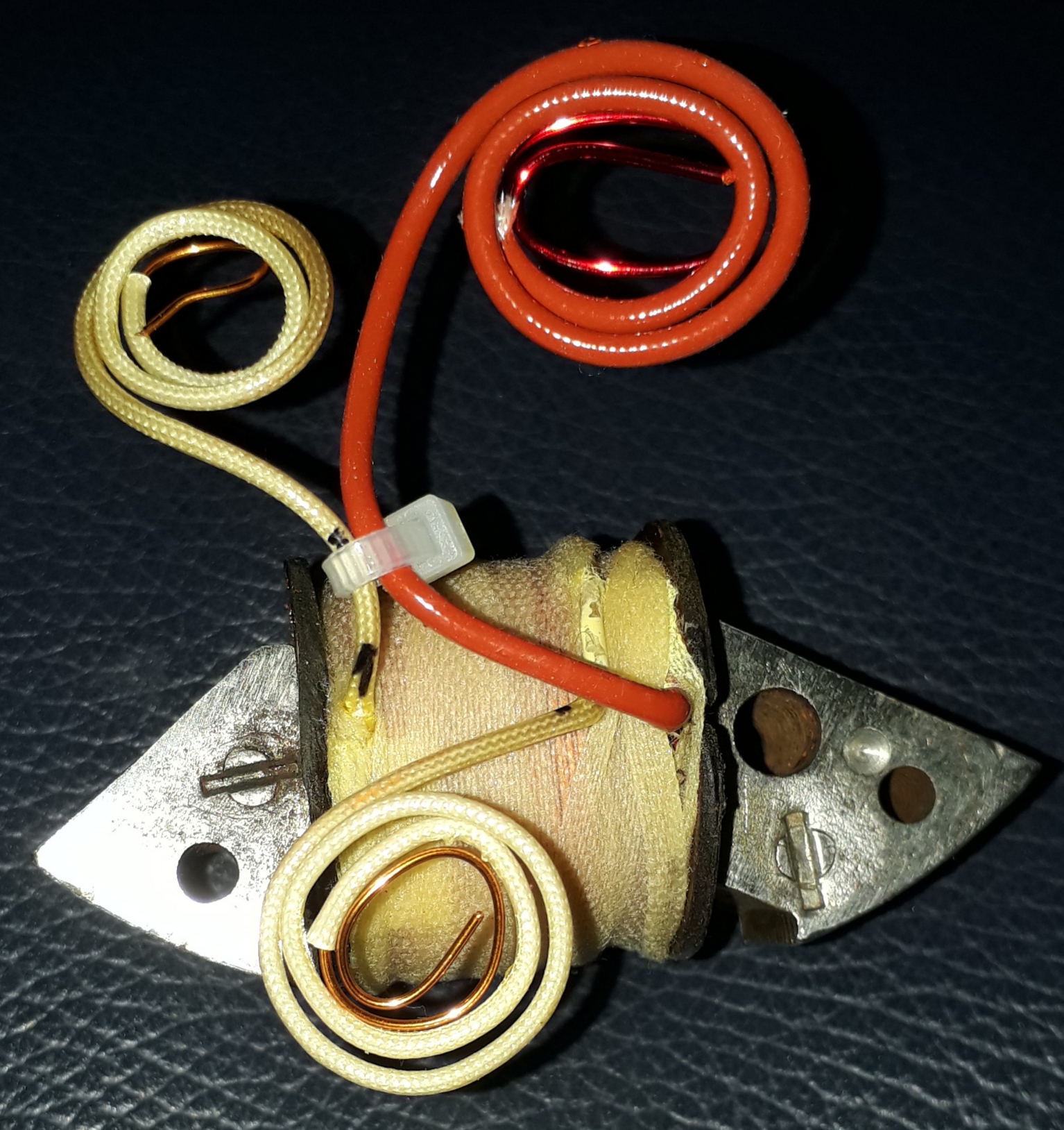

Oui, la réfection au même endroit que toi.Florian91 a écrit :(tu as fais refaire tes bobines chez la mm entreprise que moi je pense)
J'ai appelé pièce allumage ou j'ai fais refaire mes bobines pour demander si les deux fils relié entre eux étaient bien les bons mais il n'a pas su me répondre.
Espérons qu'elles soient ré-embobinées correctement.
Je n'ai pas encore eu le temps de les installer pour les tester.
L'idéal serait de mesurer/comparer les valeurs sur des bobines d'origines qui fonctionnent. Dès que possible, je ferai la manip. (Malheureusement pas dans les prochains jours ) À l'ohmmètre, on voit que les deux files blancs qui sortent de la bobine triples sorties ne sont pas reliées à la masse.
=> On se tient au jus !
(Ci-dessous mes bobines avant restauration, avec la "fameuse" sortie pour le circuit de charge, mais ça ne nous fait pas avancer !)

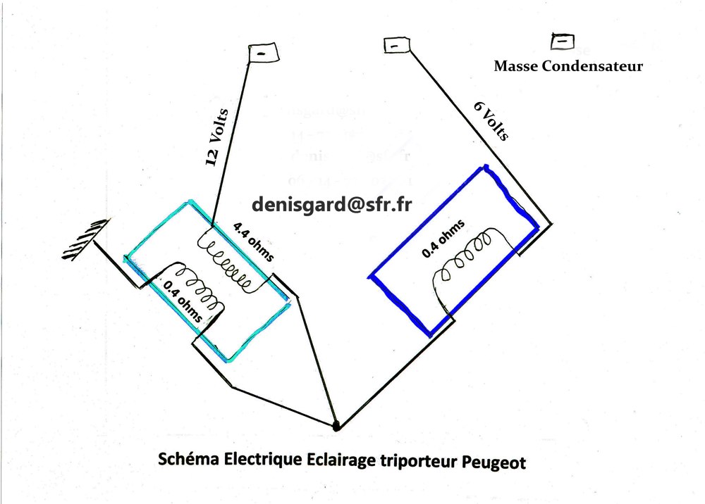

Bon ça a été plus fort que moi. Hier j'ai fais sauter la cosse qui reliait les deux fils entre eux.
Voici mes relevés mes mesures sont : entre la masse et le fil marron une continuité, entre les deux fils blancs de la bobine de charge une continuité aussi (fil non relié a la masse). Mon montage était conforme a la documentation
J'ai essayé de relever la valeur en ohm des bobines mais mon multimètre me relevait des valeur bizarre mais ça vient de mon appareil qui déconne en mode ohmmètre.
Par contre quand j'ai appelé "Pièce allumage" pour des renseignements, il ma demandé si je n'avais pas mis les bobine a l'envers mais c'est impossible vu le profil des bobines et du VM. Et aussi comment j'avais relevé mon courant au borne du moteur, je lui ai dit que je l'avais fais avec mon multimètre en mode automatique mais que j'avais aussi essayé en mode manuel courant continu et alternatif ensuite. Il ma dit qu'un VM sortait du continu, je suis surpris car j'avais appris qu'un VM sortait de l'alternatif très basique d'ou le redresseur pour charger la batterie !? Bizarre
Enfin bref, j'ai ré-assemblé le VM suivant ce schéma (désolé pour le niveau du dessin ) qui est conforme au circuit de la documentation, et aussi a des schémas de montage que l'on m'a envoyé sur Facebook. Plus qu'a essayer sur le scooter en espérant que cela marche car sinon je sèche.
J'ai aussi trouvé un schéma en fouillant sur la toile qu'un monsieur a fait lors de la restauration de son triporteur Peugeot qui a le mm système de VM + batterie que le SAFI SSY. le câblage est strictement identique

Je suis ok avec ton schéma. Il faudra peut-être essayer/inverser les deux files blancs de la bobine 3 sorties.
=> si toutefois nos bobines ont été correctement rénovées...
Pour moi, c'est bien de l'alternatif qui sort du VM, d'où l'intérêt du redresseur Verdier
Sur ta deuxième photo, (doc Bernardet) il y a une résistance que je n'ai jamais trouvé.

Pour moi la "résistance" sur la doc Bernardet c'est justement le fil blanc enroulé autour de la bobine éclairage.pujol a écrit :Sur ta deuxième photo, (doc Bernardet) il y a une résistance que je n'ai jamais trouvé.

Effectivement, ça se tient !Florian91 a écrit : Pour moi la "résistance" sur la doc Bernardet c'est justement le fil blanc enroulé autour de la bobine éclairage.
Il y a 0.2 ohms entre les deux files blancs et 0.4 ohms entre la masse et le file rouge. Rien entre les files blancs, la masse et le file rouge.
J'ai fait reconditionner mes bobines car j'ai constaté que ma batterie "bouillait" en roulant feux étains. En revanche, elle ne chargeait pas quand le phare était allumé... Y'a plus qu'à tester !

Alors j'ai fais les continuités et mesures sur mes bobines, au début mes mesures était farfelu. En faite mon multimètre merdé complètement.
Après avoir bien étudier le circuit de câblage de la doc bernardet Y52 avec cette fameuse "résistance", mon câblage initial était bon.
Bon j'ai tous remonter, caler, et raccordé au faisceau refait a neuf, avec la batterie.
ET MAGIE TOUS FONCTIONNE...6V sur borne marron et rouge (je pense a un problème de multimètre a la base)
Le temps n'a pas été perdu cela, m'a permis de comprendre le circuit éclairage/charge.

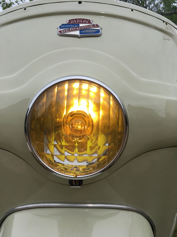

Maintenant je suis en train de refabriquer un support d’ampoule navette pour restaurer mon feu arrière d'origine.
J'avais acheté un klaxon made in taiwan 6V qui ne fonctionnait pas terrible, mais j'ai préféré restaurer mon klaxon d'origine qui ne fonctionnait pas dans sa plage de réglage à la base.
Par contre j'ai un léger faux contact dans le commodo d'origine je pense a un quand je le bouge les feux l'allument et s'éteignent je pense que les lechettes des pistes ne touchent pas correctement les circuits a revérifier.

Il ne reste plus qu'à vérifier que la batterie se recharge correctement et ne "surchauffe" pas quand il n'y a pas de consommation. Et aussi qu'elle se recharge avec les feux allumés...
C'est la raison pour laquelle j'ai fait reconditioner des bobines, mais je n'ai pas eu le temps de les installer. Je ne pense pas que le redresseur Verdier soit en cause puisque sa fonction est de transformer l'alternatif en continu.
=> Comment la régulation de charge est-elle assurée ???

Bonne question, crois tu que c'est vraiment nécessaire de réguler la tension le VM peut il sortir plus de 6v et le nombre de W prévu a son régime maxi ?pujol a écrit :=> Comment la régulation de charge est-elle assurée ???
Pour ma part j'ai remplacer le verdier par un montage de Mr Chaudeau (ACJ Shop) avec une diode et un transistor.
Montage que j'ai déjà monté sur une Gnome Rhone LC531 d'un ami, avec un circuit avec batterie et équipé d'un verdier aussi.
Un ami a monté un "stabilisateur" sur une motobecane équipé d'une batterie et un verdier d'origine, il y a retravaillé le faisceau pour y intégrer le stabilistaeur et sa fonctionne.

De mon coté j'avance j'ai presque fini le remontage, découpe du Makrolon et mise en place. J'ai opter pour un petit format.
Les selles sont presque fini par une amie, merci a Markus pour le prêt de ses originaux (je vais bientôt pouvoir te les rendre).
J'espère faire les essais routiers cette semaine
Ensuite, il me reste a fabriquer le support de roue de secours (merci aussi a Markus pour les plans), et aussi la poignée AR pour le passager.
CC les tontons,
Après des heures de réglages du PHBG j’abandonne !!!
Je m'explique, j'avais monté comme expliqué précédemment un Dellorto PHBG sur mon moteur YDRAL.
Carburateur que j'avais péniblement essayé de régler sur ma Motoconfort U54C que j'avais préféré virer car impossible pour moi de trouver les gicleurs adéquats surtout sur le circuit de richesse.
Et bah rebelotte sur le moteur YDRAL, le scooter démarrait au quart de tour, super montée en régime, il me ramenait toujours de mes balades mais quand j'essayais de faire une carburation une horreur. La bougie noire charbon, une vis de richesse sans aucune influence (même en baissant le GR jusqu’à 35). Aussi un ralenti très très bas, stable mais bas et ça peu importe si je serre la vis a fond ou pas !!!
Bon pour la bougie charbon, déjà j'avais mis une bougie Bosch M4AC donc trop froide pour le moteur YDRAL, j'ai corrigé en installant une M7AC équivalent d'une NGK AB-6.
Ensuite pour le carburateur, j'ai essayé la solution final installé sur ma motoconfort avec laquelle je roule fréquemment.
Attention les oreilles et les puristes , un carburateur de fabrication chinois JAWA MZ175, sur ma motoconfort les performances sont top, identique au PHBG et surtout nettement plus facile à régler, un seul gicleur à changer et l'aiguille à bien positionner.
J'ai donc fais une légère modification, le diamètre de montage du carbu fait 1 pouce (soit 25.4mm), j'ai augmenter l'alésage a 26mm pour loger dans le carburateur une bague nylon de diamètre extérieur 26mm et intérieur 24mm. La pipe du moteur ayant était usiné à 24 mm.
Ensuite pas de modification à faire pour le câble ou l'arrivée d'essence.
Le gicleur d'origine n'a pas de marquage, avec un fil calibré j'en ai déterminé que le trou faisait environ 80-82, son filetage M6x0.75.
Donc identique au gicleur Dellorto pour PHBL en M6x0.75 très facile à trouver !!!
J'ai installé un gicleur de 80, monté le carbu et ça a pété au premier coup de kick.
Petite balade très satisfaisante, bougie marron très foncé donc gicleur un peu gros, bonne reprise, et surtout des vis de réglage qui agissent sur le moteur.
Une vis de richesse qui fait varier le régime moteur et aussi une vis de ralenti qui agit très bien sur le ralenti.
De plus il a un look en peu vintage avec sa cuve séparée, et il ne fait pas tache dans le cadre pour des machines avec le carburateur apparent.
Reste plus qu'a lui trouver un filtre a air très basique avec un look rétro.
Et oui une solution qui vient de Chine mais à 30€ difficile de s'en priver.
