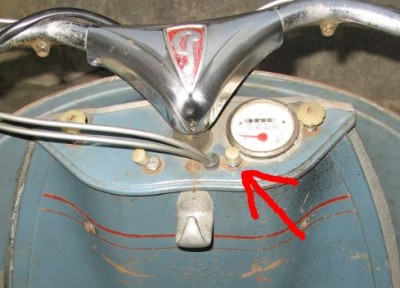

Le petit bouton du tableau de bord doit-être tiré
C'est justement l’arrêt moteur
Tu habites quelle région ?
La commande E doit être tirée aussi.

Merci Pujol. C'est une bonne info je saurai comment arrêter :ouai!: . Ce bouton est toujours en position haute on peut le pousser mais apres il revient tout seul il dot avoir un ressort. Sinon pas de clé de contact c'est normal? Il y a bien un emplacement sous lecrochet devant mais il est vide.Je vais voir ca demain.

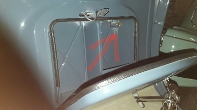

le logement sous le crochet est celui de l'antivol de "direction" qui quand il n'est pas utilisé est normalement logé dans la "boite a gant" .

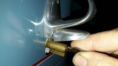

Il n'y a pas de clef de contact sur le S57.
Si le Neiman est encore présent sur ton scoot, il est "rangé" dans la boîte à gant dans un support special.
Encore faut-il avoir la clef de la boîte à gants... Normalement, C'est la même clef qui ouvre la boîte à gants et qui permet de sortir le Neiman de son rangement pour le mettre en place derriere le crochet porte casque et ainsi bloquer la direction.
Dans la boîte à gants
Support et rangement du Neiman en "position route"
Le Neiman
Le Neiman
Pour bloquer la direction

Bien vu pour l'antivol ! Effectivement en tournant le guidon le neiman rentre completement dans le trou et on peut bloquer. La clé etait bien presente bien sur.

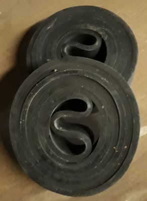

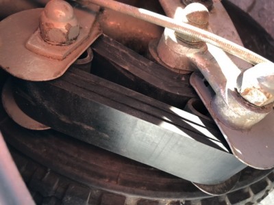

Aujourd’hui changement des amortisseurs, ça va, pas excessivement compliqué mais il faut de la patience avec les boulons rouillés!
Je vous envoie lla photo des anciens amortisseurs et les nouveaux en place.
L’avant
L’avant
Puis l’arrière :

Euh... Tu es parti d'une base de combien d'anneaux neufs ?
Re: Demarrage S57
je pense que notre ami eloy devrait visionner les posts sur le positionnement des anneaux sur un s57 car la il est loin du compte et il risque d'avoir quelques surprises au roulage.

bonjour, j’ai pas vu ces posts, mais j’ai mis autant d’anneaux quil y avait a la base, 4 derriere et trois devant. je vais regarder...
On les voit dans les photos, les anciens comme les nouveaux, je ne vois pas ce qui peut rater sauf si les anciens n’étaient déjà pas bons...

Eloy a écrit :je ne vois pas ce qui peut rater sauf si les anciens n’étaient déjà pas bons...
Tes anneaux sont trop grands.
Tes roues risquent de se bloquer dans le garde-boue AR et/ou le coffre AV !
Tu dois acheter des blocs de 7 anneaux X 35 et installer les plus courts.

ah je vois, dans ceux que j’avais acheté il n’y avait que 4 anneaux il me semble. bon l’avantage c’est que maintenant je sais comment faire!
Si je comprends bien le risque est que les suspensions sont trop lâches, en attendant d’en remettre des plus petits il faut que j’évite la grande vitesse et les trous sur la route. Mais de toutes façons la bécane n’est pas en etat pour des folies, toujours cette perte de puissance quand je prends de la vitesse, et le deuxième vitesse qui saute, faut que je regarde ça j’ai vu des posts interessants.
