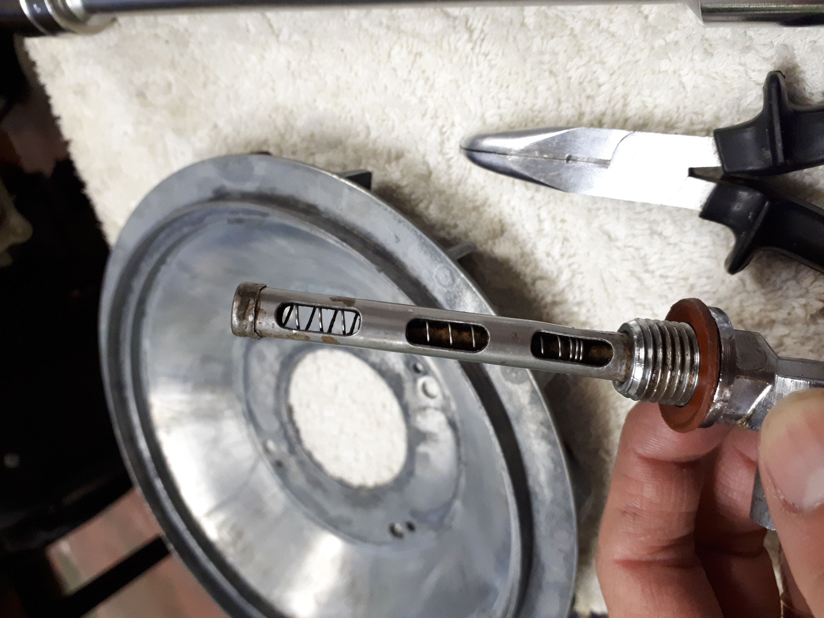

1/ Tout d'abord en nettoyant le robinet du reservoir, je me suis aperçu qu'il n'avait plus de crépine autour du ressort. Est ce que c'est gênant et si oui est il possible de le reparer ou faut il changer le robinet en entier sachant qu'il coute 65€?

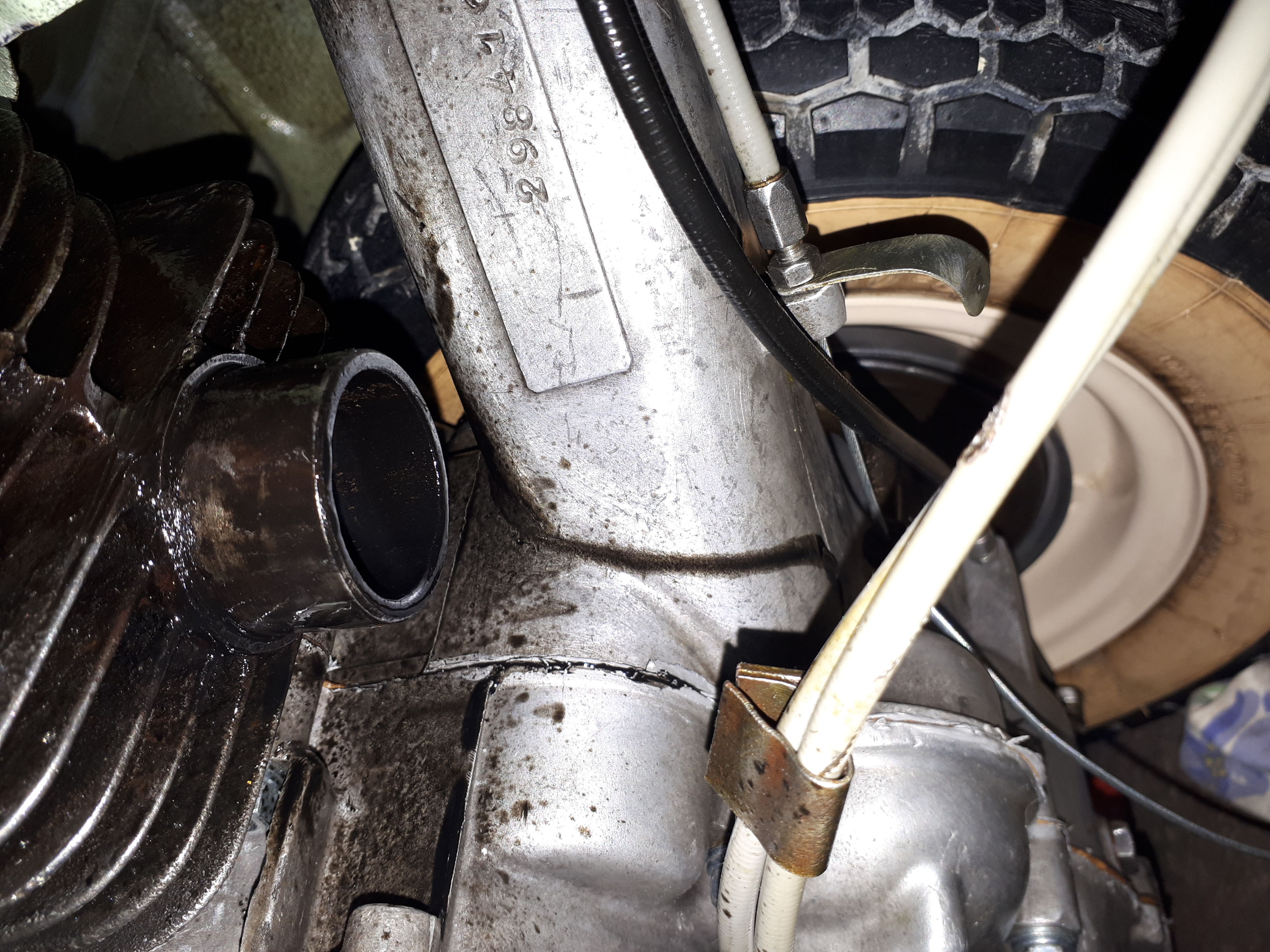

2/ Outre la fumée qui se dégage lors des premiers démarrages du moteur et les problemes de ralenti, j'ai des projections d'huile qui ressortent a la jonction entre le cylindre et mon nouveau pot et qui dégueulasse tout mon chassis. Je pense que mon mélange est un peu trop riche (ce qui n'aide en rien au moment de kicker) mais j'ai surtout constaté qu'il y avait un léger trou au niveau de la soudure entre le pot et sa bague de fixation ou pouvait sortir l'huile brulé. Savez vous s'il est possible de mettre une pate étanchéité a ce niveau la pour eviter le problème?

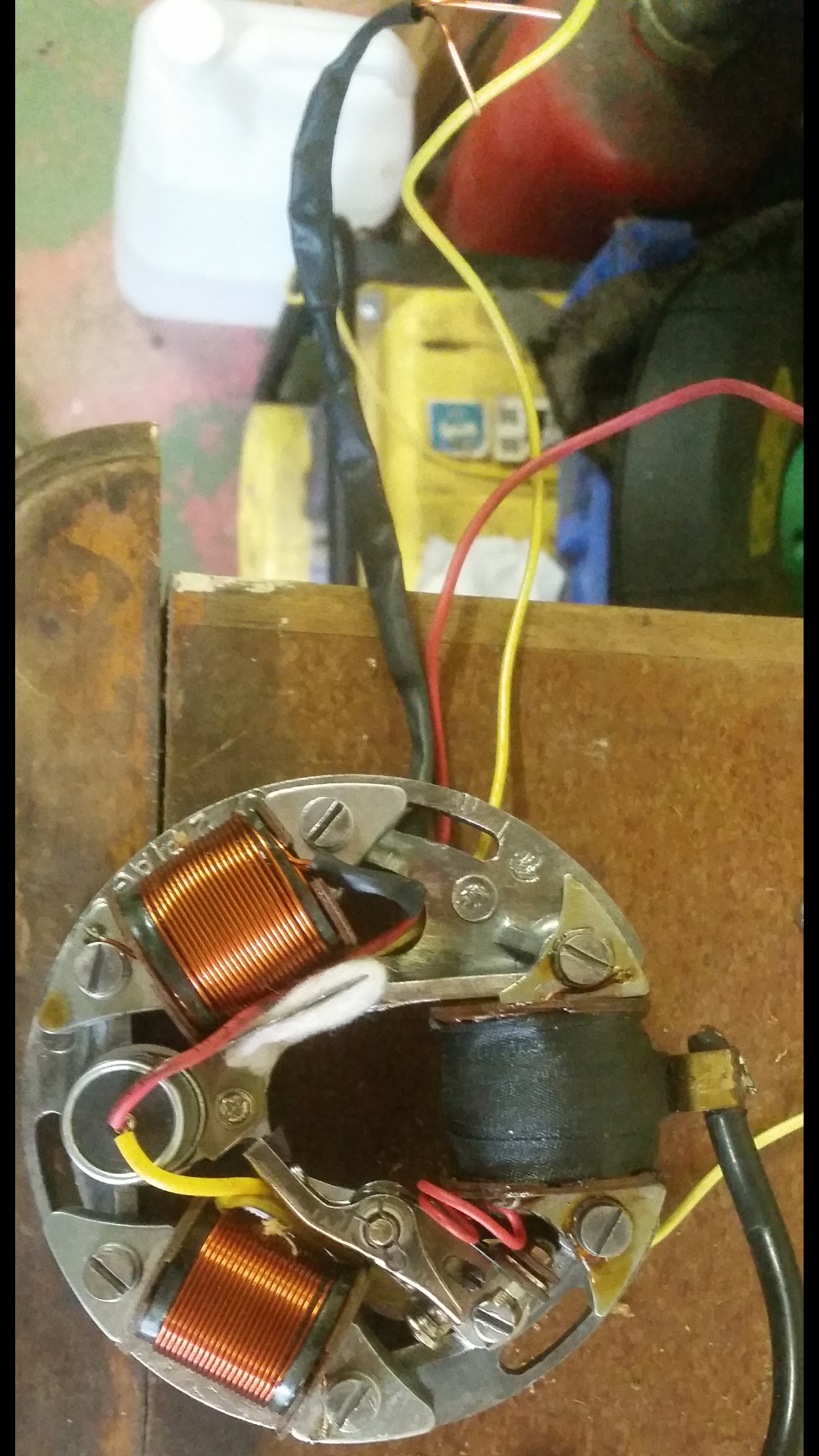

3/ Pourriez vous m'aider à recabler mes bobines sur le faisceau car j'ai un doute. J'ai deux fils noir et un fil jaune qui sortent de la 1er bobine, 1 fil jaune de la deuxième bobine et un rouge de la bobine HT. Dois je relier les deux fils noir ensemble?

pour le tamis du filtre c'est pas grave il suffit de mettre un filtre a essence sur la durite sinon perso je mets un robinet de px a 12 euros qui a l'avantage d'etre étanche a 100% ce qui est rarement le cas de celui d'origine au niveau de la commande tournante, il faut juste agrandir le trou avec un foret a étage, pour la pate pour échappement oui pourquoi pas mais bien dégraisser avant il est possible de coupler la pate avec un peu de tresse pour insert de toute façon c'est compliqué d'avoir une étanchéité a 100%, pour le plateau il est possible de coupler les deux bobines d'éclairages.

Merci pour les astuces mais ca m'embete de modifier mon reservoir pour mettre un autre robinet.
coté pot je vais suivre ton conseil.
Par contre quand je parlais des 2 fils noir, ce sont deux fils de la meme bobine, et non de 2 bobines differentes.
dois je quand meme les coupler?
et rappel moi, il y a une bobine pour l'éclairage et l'autre c'est pourquoi déja?

Si ça peut aider

merci mais ça m'embrouille encore plus :=D:
Est ce que ça veut dire que la veilleuse avant est toujours allumée?
j'imagine les positions du commodo de cette façon
Position 1: Veilleuse avant + feu arriere
Position 2: OFF
Position 3: Phare ou code + feu arriere
Est ce bien ca?
