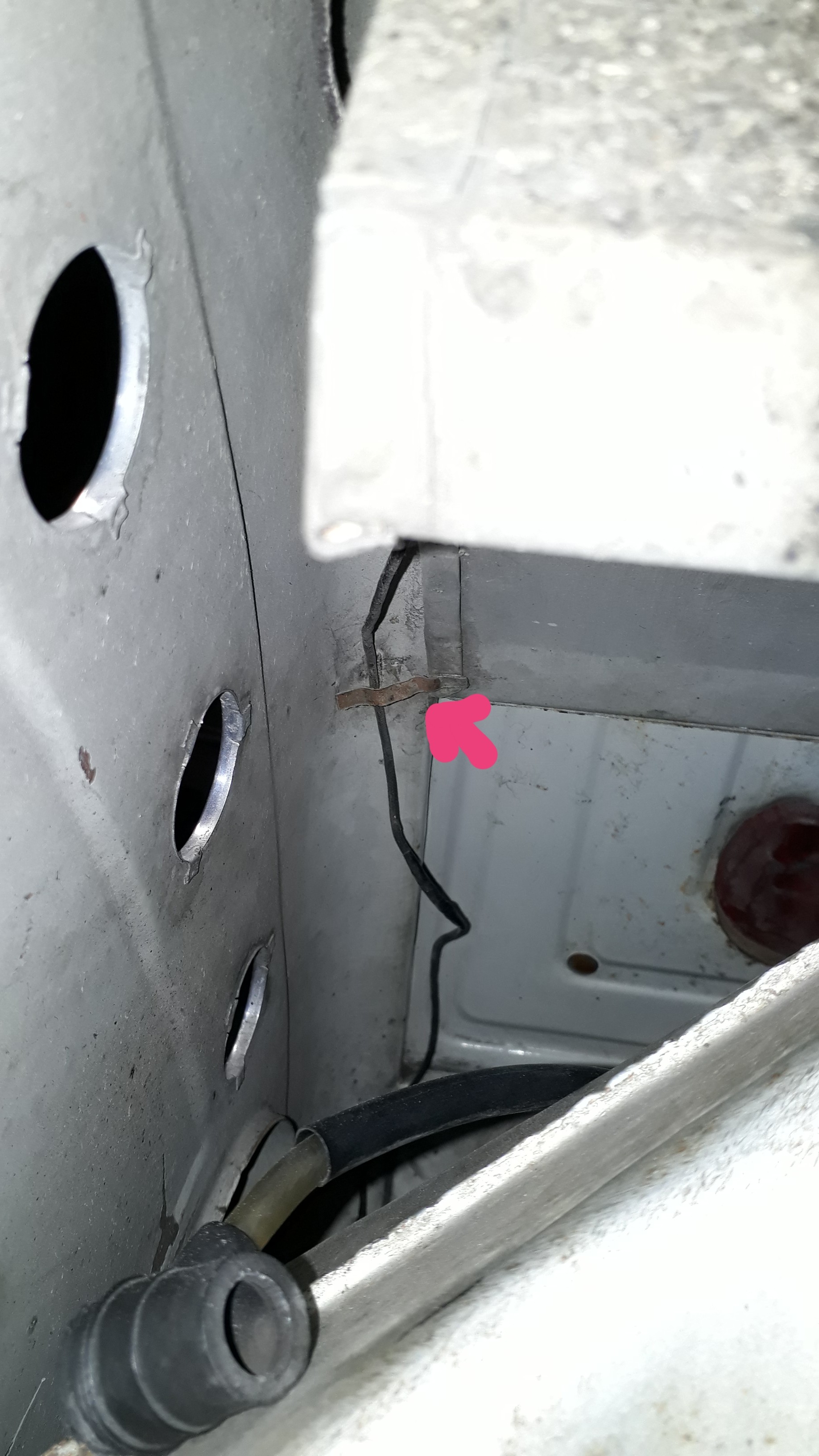

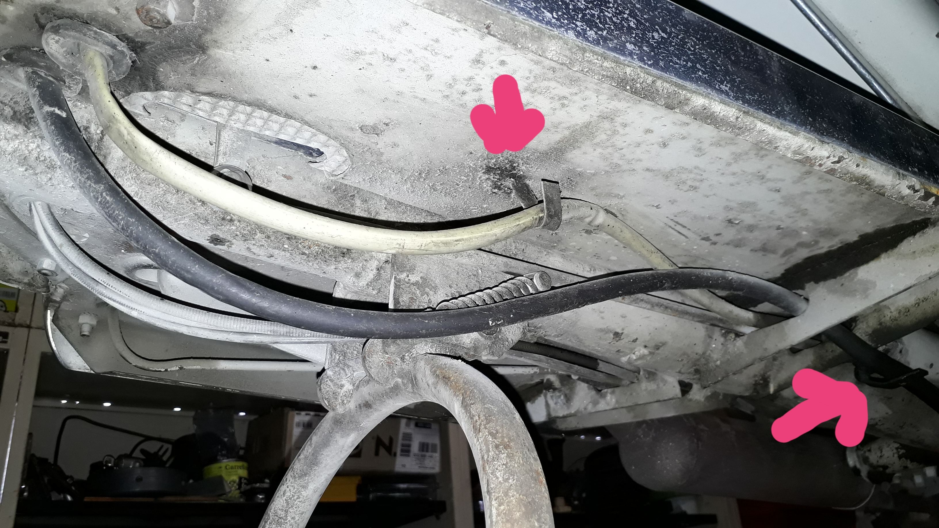

J'enregistre ces informations précieusement, as-tu des photos du passage du faisceau sous le marche pied central, ainsi que dans la coque.
Il doit bien y avoir des agrafes qui le tienne, car sur le miens tout est bouffé et le faisceau n’était plus en place :='(: .

Peut être mais les rilsans plastique ne me vont pas du tout, je suis en train de le restaurer complètement. Il m'est facile de refabriquer et ressouder les agrafes ou languettes comme à l'origine. Par contre je recherche juste une personne qui pourrait me fournir des photos de leurs emplacements.
Surtout dans la coque, comment je fixe le rislan, je perce deux trous débouchant et je le fais passer dedans ?? :=):

Il y a sur la coque ar. des petites pattes métal dans lesquelles tu passes des fils.
Pour la façade avant, cela suit la colonne, passe devant le réservoir, en bas passe par les ouvertures devant les pédales avant,
puis passe en dessous et suit le gros tube de châssis au travaers des ouvertures où passent les tringles de vitesses.
Messages : 2199
Re: Faisceau électrique Bernardet Y52 / D51
exact 90% du faisceau suit le chassis le long des tubes, les agraphe c'est juste pour la partie ar donc le feu rouge.

Florian91 a écrit :as-tu des photos du passage du faisceau de la coque AR
Les "supports" du câble d'alimentation du feu au niveau de la coque AR (Ordre des photos : depuis le feu AR vers l'AV)

Florian91 a écrit :...as-tu des photos du passage du faisceau sous le marche pied central...
La gaine grise = le faisceau
En noir, le câble de compteur
Détail de la photo ci-dessus (flèche de droite)
Florian91
Messages : 61
Localisation : Milly la Foret
Message par Florian91 »
alors la Jean-Marc, c'est exactement ce qu'il me manquait pour refaire un beau faisceau en bon et du forme. Et surtout virer le fil 1.5mm2 de maison et les dominos qui étaient présent sur ma machine :fête: :fête:
Merci beaucoup :=D;
