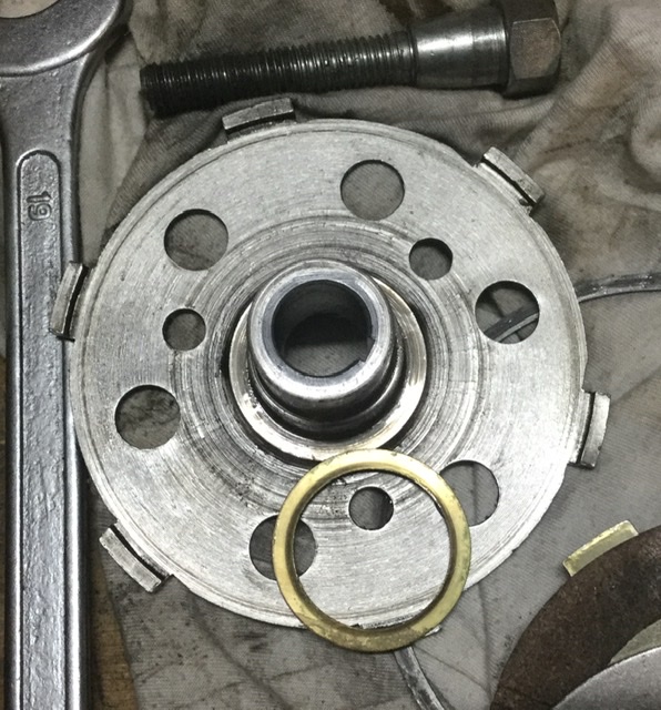

Re: Passage vitesse PX125
Embrayage démonté... et effectivement je n’avais pas la petite rondelle (en bronze ?).
Une photo de celle ci; ça peut en aider d’autre, sait on jamais.
Y’a plus qu’à espérer que ce soit effectivement ça ! En remontant l’embrayage, je me suis aperçu que le 1er disque (celui qui n’a qu’un seul cote en liège) est assez dur à mettre en place dans la cloche. Est ce normal ?
Les autres disques c’est ok, mais celui la, il faut forcer.
Retour suite au démontage/remontage : je confirme qu’il ne faut pas oublier la rondelle de butée.
Et ne pas se tromper dans l’ordre de remontage des disques garnis et lisses.
Une fois tout en place, ça fonctionne nickel.
