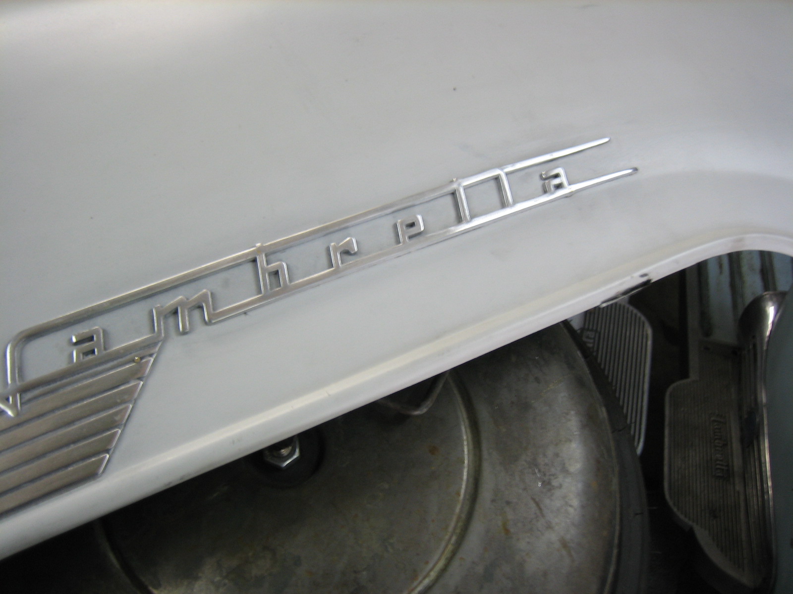

Bonsoir à tous,
C'est un li 2s de 1961 il affiche 5195 km au compteur.
Le vendeur ma fourni les deux cartes grises, le manuel d'emploi et entretien de mai 1961, je suis par conséquent la troisième main.
C'est un scoot de famille, il à subi quelques changements de couleurs qui on partiellement disparu.
Toute la carrosserie à été microbillée puis un après sauf le cadre, etc...
Je découvre le li série 2, un tour dans l'allumeur Ducati, un peut d'ultrason pour le carburateur, vérification du niveau d'huile, nettoyage du réservoir, revoir le joint du robinet d'essence, une nouvelle bougie.
Puis une trentaine de kilomètres.
C'est une bonne base de restauration.

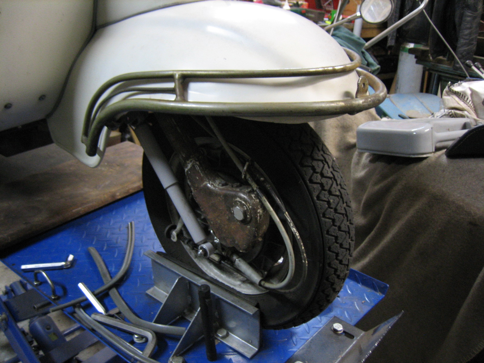

Je prends un peut d'avance sur l'hiver, aujourd'hui opération freins.

Re: li 2s 1961
Petite réparation de l'insigne de l'aile gauche, un bout aluminium, la scie à ruban, une lime etc...
Voila le résultat, à deux mètres c'est du trompe l'oeil.

Re: li 2s 1961
Sur les conseils de RAID je doit trouver le temps pour monter les nouveaux silentbloc sur le LI :=p:
Messages : 780
Re: li 2s 1961
Repos dominical en confinement, alors ce sera les silentblocs.
