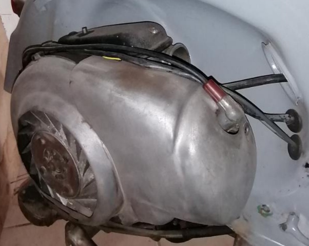

je lorgne une vespa 125 GT de 1964, cependant n'étant pas très calée en mécanique, j'aurais bien voulu un avis sur le moteur (je vous met la seule photo dont je dispose)... le vendeur me dit que le moteur a été refait à neuf (joints, piston, carbu), quelques conseils peut être pour s'en assurer ?

Déjà il manque le manchon caoutchouc qui relie la coque au carbu .... le trou a droite ne sert pas à faire passer le faisceau

Pour le soufflet du carburateur, il doit être remis. Mais le faisceau doit passer par où ?

Il manque également la vis de fixation de la volute de refroidissement (trou a cote de l antiparasite.. et donc potentiellement l écrou spécifique a monter sur la culasse...doit y avoir quelques bruits / vibrations "parasites"..
Pour le faisceau,pour autant que je me rappelle ,il passe par le perçage supérieur (la ou il y a une gaine) et les 2 gaines passent dans le passage inférieur.

Est ce que tout ces défauts nuisent au bon fonctionnement du moteur ? Quelles en sont les conséquences ?

ce ne sont pas des "defauts" fonctionnels a proprement parlé , cela demontre simplement un petit manque d'attention voir une certaine méconnaissance de la machine lors du remontage ( ou bien de la precipitation) .... un soufflet carbu coute 10 euros
Le scooter peut fonctionner en l etat mais ce soufflet permet au moteur ,meme si il a y a un autre filtre dans la "baignoire" du carbu , de respirer de l air plus "frais" que dans la compartiment moteur .Pour les cables et la durite essence , si cela fonctionne bien en l etat .....pourquoi pas !!
Pour repasser le faisceau au bon endroit , il faut demonter la selle ,puis le reservoir (assez facile si pas 2 mains gauches ) ...
il y a aussi la solution de deconnecter le faisceau du bornier,de passer un fil guide dans le trou ou il devrait etre , d aller a la peche pour le recuperer et faire passer au bon endroit .....ou bien solution ( certainement pas validée par mes amis pujol et mcdouve
) de presenter le soufflet ,de le percer et de passer le faisceau a l interieur .et seulement si il est assez long et n as pas été recoupé et apres faire une etancheité au silicone (type pr aero) .
Dans tous les cas, une photo seule du moteur n'est assurement pas une bonne reference pour acheter un scooter...... un moteur se refait sans trop de frais , mais une coque pourrie , c 'est une autre musique ...
il est imperatif d obtenir de la part du vendeur plus d infos ,de photos dans tous les sens ..... si c est du serieux il n aura pas de pb a repondre a ta demande surtout pour un engin ,je suppose,au dessus des 3000 e .
Attention aussi aux vespas avec des selles blanches ,de couleurs marron clair ,profusion d accessoires ,peinture bicolore en provenance directe from india /vietman et autre destination exotique .......(plusieurs posts la dessus sur le forum)
