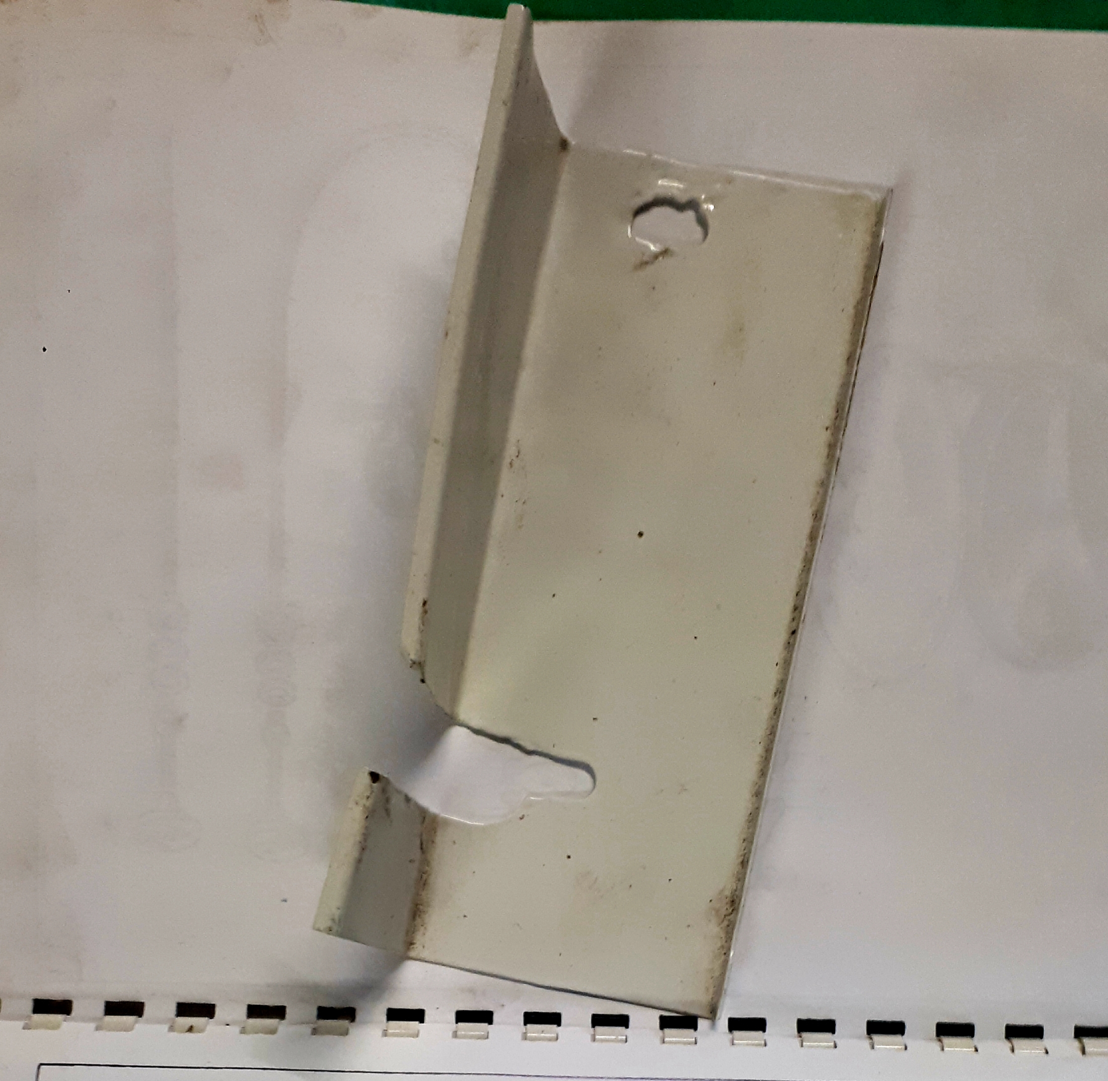

Je suis actuellement en train de remonter mon scooter et j'ai cet élément de carrosserie dont je ne sais pas où il va. je le vois pas sur les plans Pouvez-vous me renseigner
mansalp
Messages : 95
Re: question sur le remontage
Message par mansalp »
Bonjour, cela ressemble à la tôle qui se fixe sous le châssis , à l'AR .
sur mon s57 1 er modèle , j'ai 2 trous oblongs qui permettent de boulonner cette pièce sur le châssis, sinon , je ne vois pas.
dauphoflash
Messages : 9
Inscription : 09 mars 2020, 20:40
Message par dauphoflash »
super, ça l'air de bien ressembler...
Merci Mansalp
C'est ça

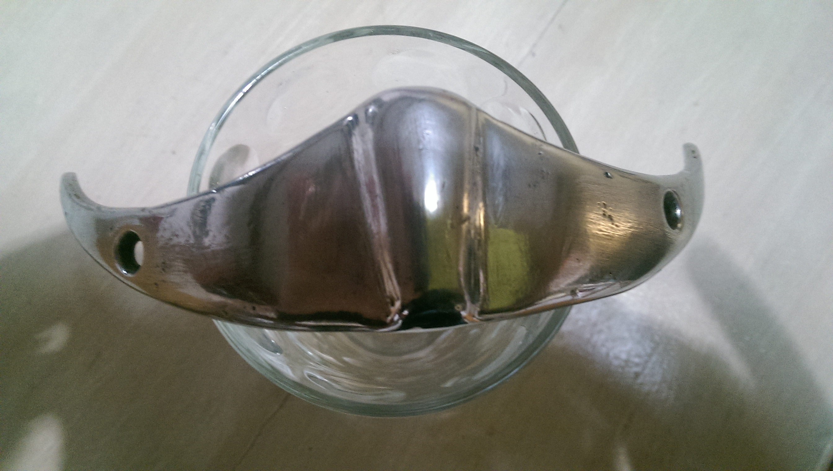

ok c est bon j ai
il me manque l enjoliveur du nez du garde boue av et le 2em du moyeu av,ça se trouve?
comment se fixe le reservoir?
encore merci
Le réservoir est sanglé sous la coque et il bacule avec elle.
Pour les pièces manquantes... Je te souhaite beaucoup de patience !

bjr
je recherche cette piece pour finir mon s57c
nez de garde boue av.
merci
