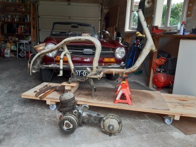

Bonjour, est ce que quelqu'un sait s'il est possible de sortir le moteur du cadre sans démonter le carter latéral gauche avec le plateau des bobines?
Dans les images que je vois des autres LD, le carter est plus petite, mais sur la mienne, le boulon du bas du moteur, ne peut pas sortir car il est bloqué par le carter en alu (voir photos)
Merci de vos conseils

Bienvenue à toi,
Enlève le support de volute de refroidissement sa sera plus facile.

pour enlever la couronne en alu il faut la dévisser devant et par en dessous ( la ou il y a une fente) et aprés taper avec un maillet de l'intérieur vers l'exterieur, souvent le fait de juste taper peut la faire sortir.

Merci Mcdouve et ML28, je n'avais pas remarqué que la couronne en alu était une piece a part. Maintenant j'ai pu enlever le moteur, et le démotage est quasi terminé :ouai!:
