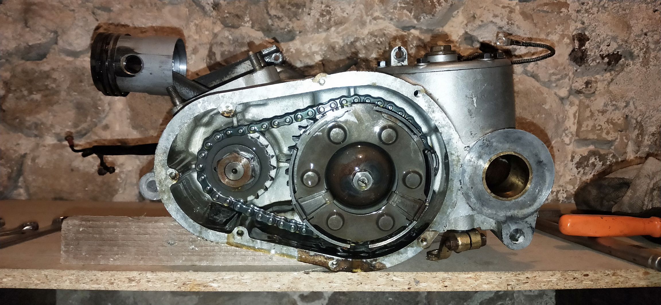

Avant ouverture des demi carter

Jusque là tout va bien , astucieux le système pour maintenir plaqué le plateau d'embrayage .
Re: Bernardet E51 restauration .
les E de Bernardet sont a 99% des composants YDRAL dans un carter maison ... pour preuve deja ton bloc embrayage d'Ydral ... ouvre et je te confirmerai le reste

Effectivement j'ai le montage avec la portée avec le roulement a bille alors que sur la planche Bernardet il n'y est pas .
