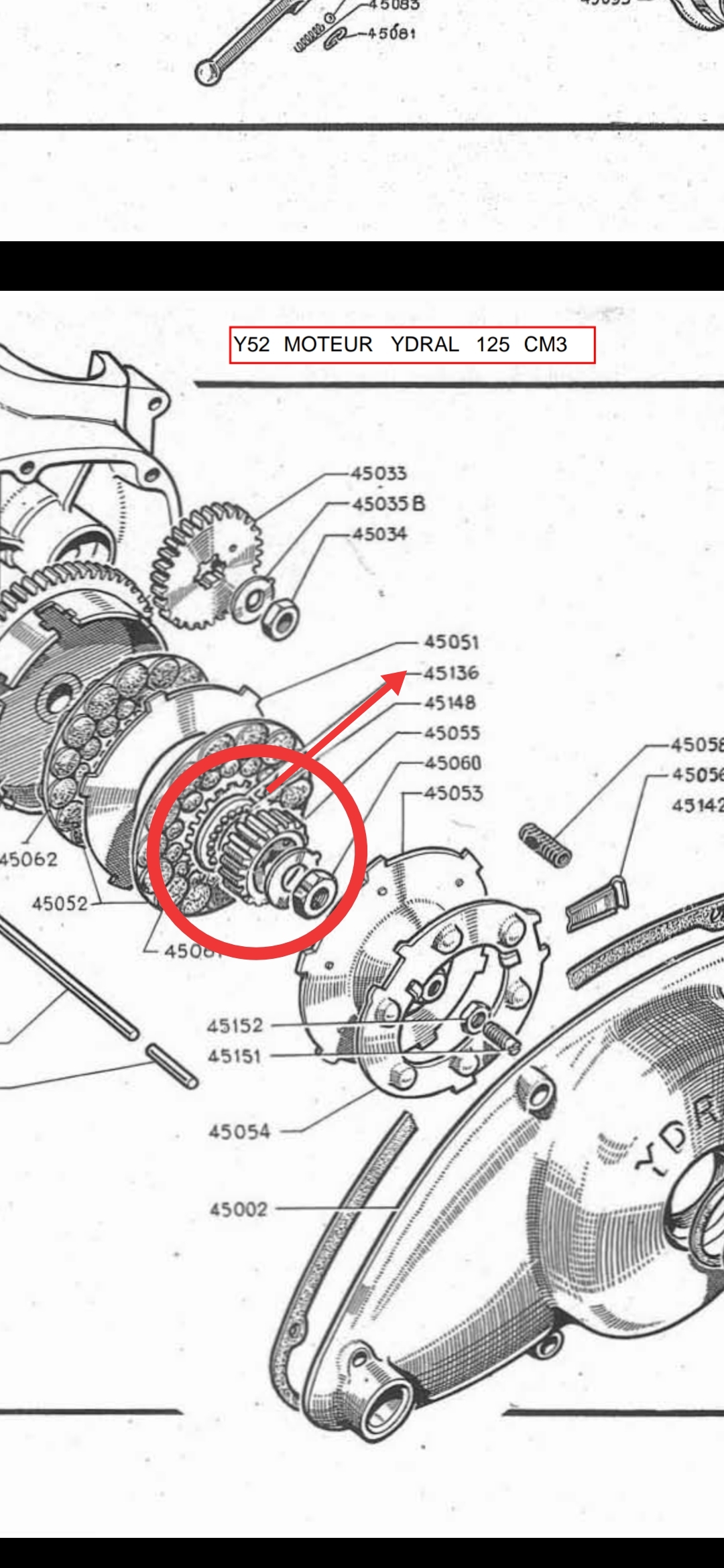

Re: Bernardet E51 restauration .
les E de Bernardet sont a 99% des composants YDRAL dans un carter maison ... pour preuve deja ton bloc embrayage d'Ydral ... ouvre et je te confirmerai le reste
Fernand07
Messages : 17
Inscription : 01 janv. 2020, 12:06
Message par Fernand07 »
Effectivement j'ai le montage avec la portée avec le roulement a bille alors que sur la planche Bernardet il n'y est pas .
