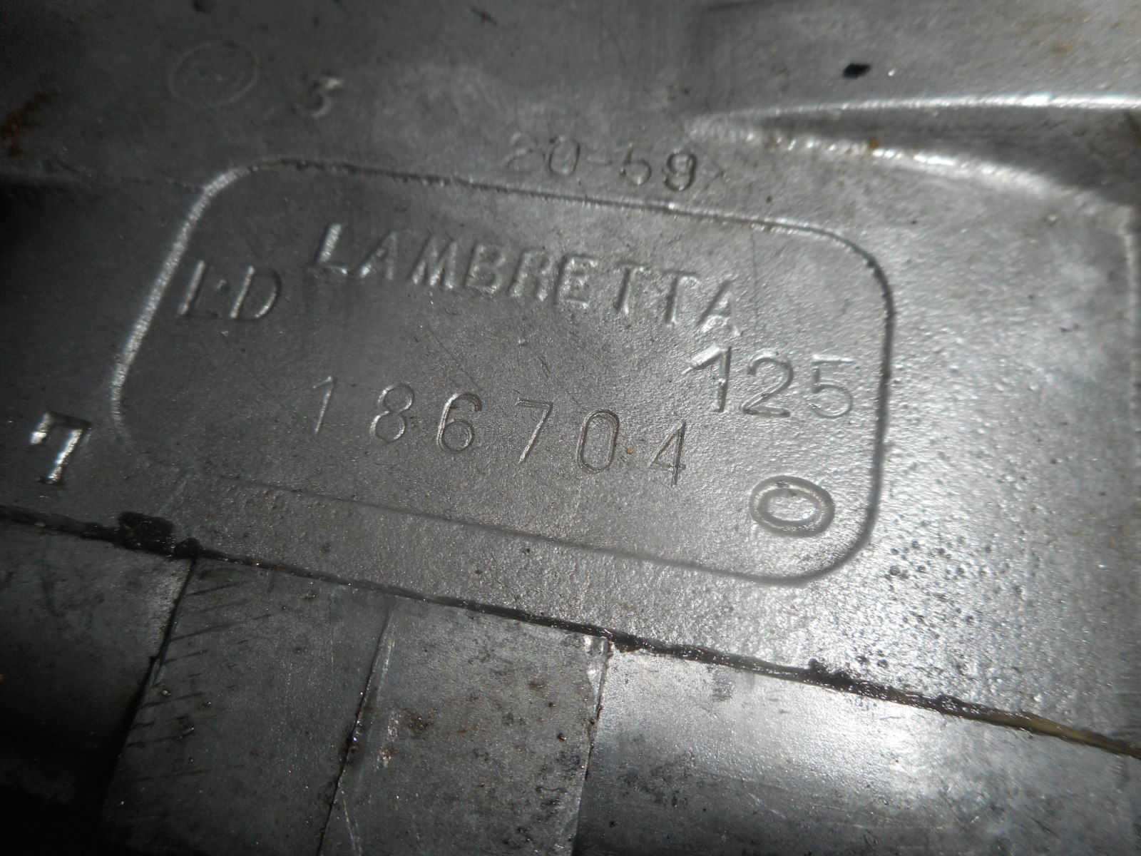

sous le carbu y'a aussi le jour et l'année de fabrication du moteur exemple le 20 janvier 1959
Je vois bien 20 et 59, mais janvier ?
Messages : 2224
Re: Achat lambretta
oui le vingtiéme jour de 1959
greasy
Messages : 20
Inscription : 18 déc. 2019, 23:02
Re: Achat lambretta
Message par greasy »
ah OK merci j avais pas capté que ça marchait comme ça merci beaucoup sympa de partager les infos
