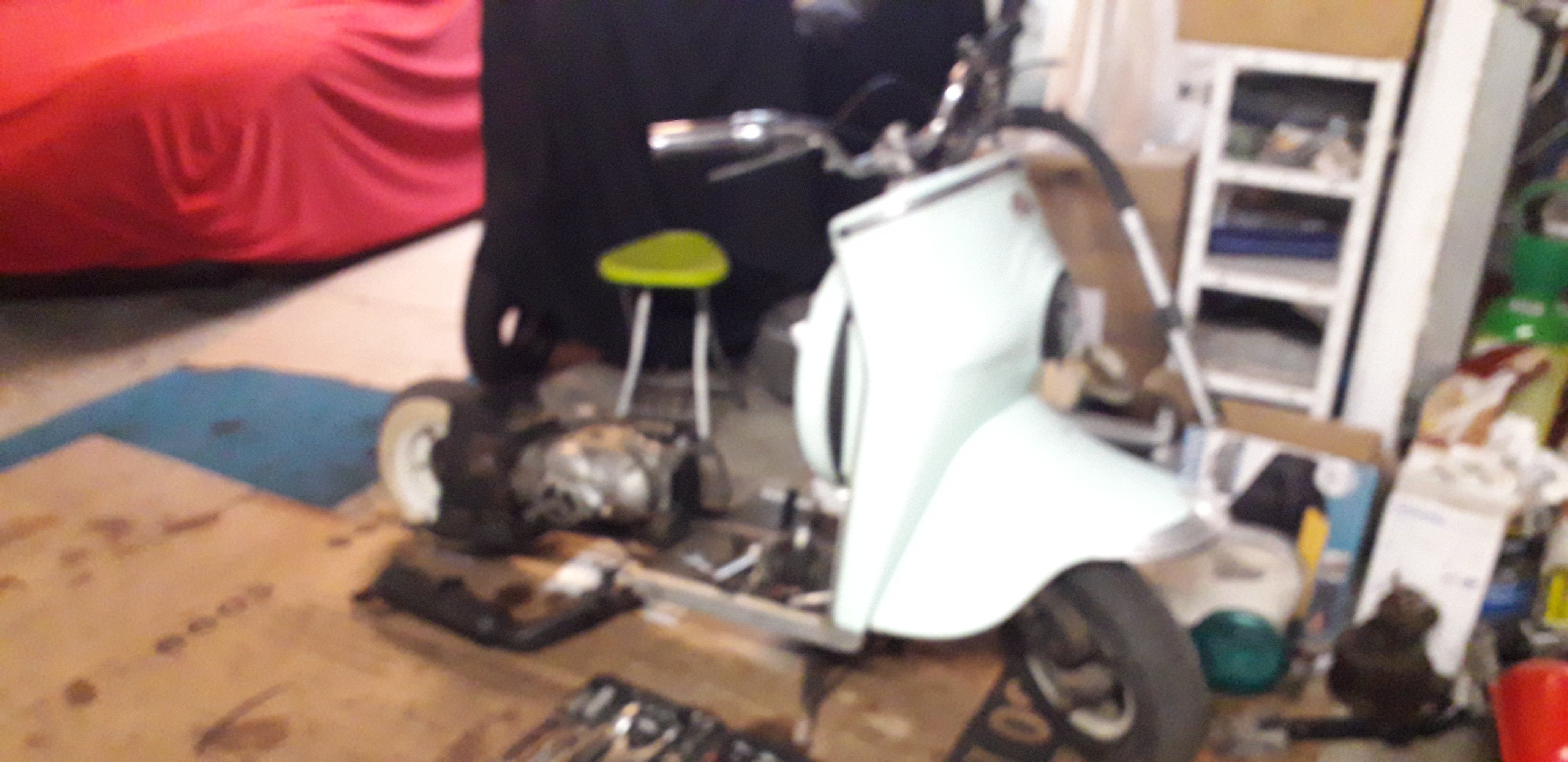

Le moteur ayant été entièrement démonté par Gilles, il ne reste plus qu'à procéder à sa remise en état. Tous les roulements de vilebrequin, les joints spis double lèvres et le piston seront remplacés. Le cylindre sera réalésé, en 1ère cote je pense soit 54,5mn. L'avantage est que les pièces mécaniques Ydral se trouvent encore aisément.

Le puzzle se complète. Il ne reste plus qu'à faire le réalésage du cylindre et la rectification du vilebrequin, dernière étape avant le remontage du moteur.
- Oncle Fernand
- Messages : 2044
Re: Bernardet Y52, un nouveau venu dans la famille
Deux Bernardet qui passent sur la table d'opération pour une révision grâce au talent de Gilles. Concernant le Y52, on s'occupe du démontage des freins pour regarnir les mâchoires qui sont celles d'origine. Pour le C50, un embrayage neuf à disques ferodo en remplacement des garnitures en liège a été posé. L'essai semble concluant et le kick ne patine plus dans le vide comme avant lorsque le moteur était chaud. C'est l'un des défauts de conception connu du moteur Ydral qui par ailleurs est un excellent moteur, très fiable et très coupleux.
