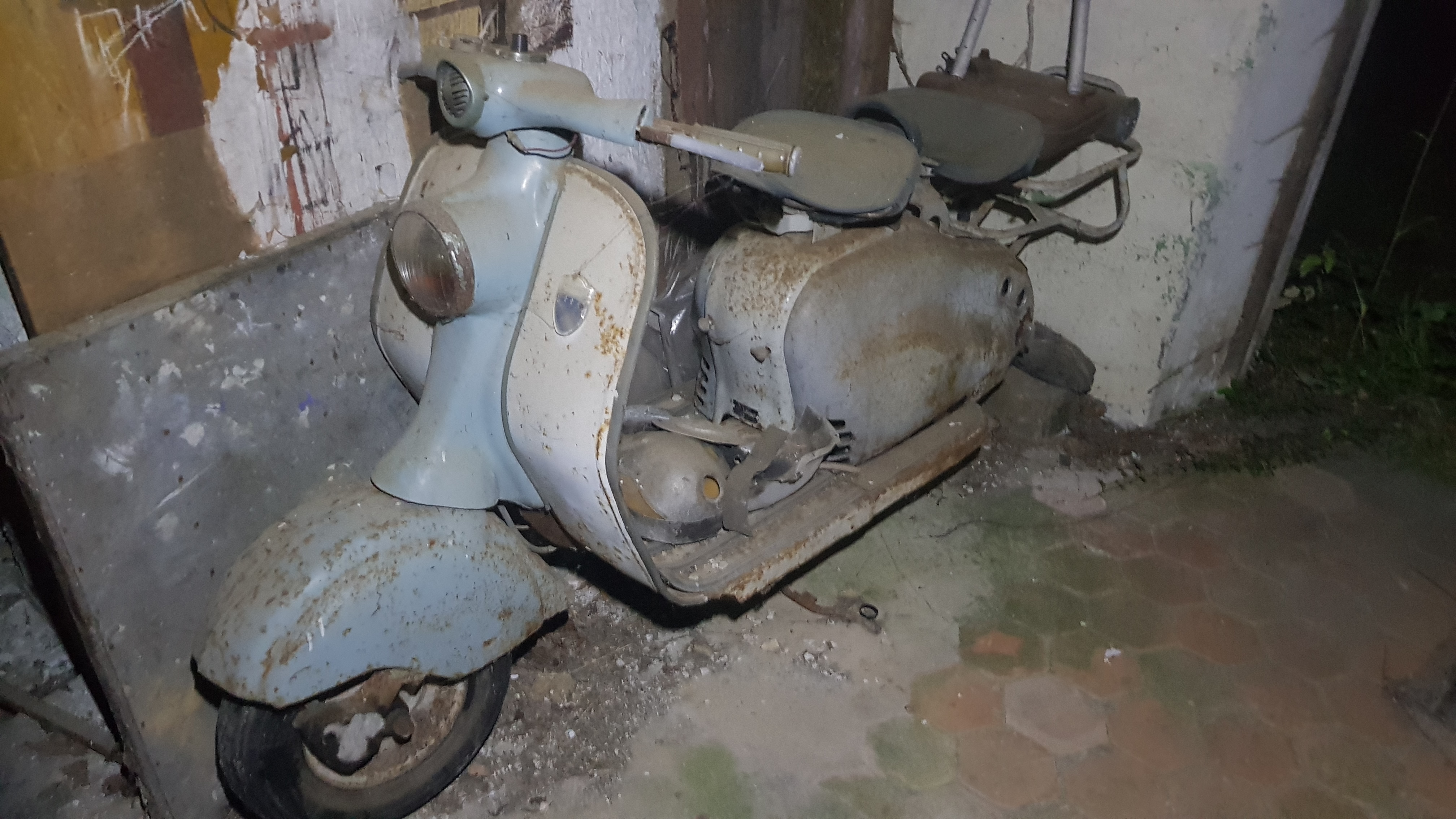

Voici de quoi je pars.

C'est loin d'être une épave.
Dans un premier temps, nettoie, lustre, polishe !
+ Chromage des pièces chromées, changement des pièces d'usure (machoires, gaines, câbles, chambres, pneus, éléctricité, nettoyage carbu....etc)
Sans doute sera t'il mieux dans son jus avec les stigmates qu'a pu faire dessus, que refait à neuf et sans charme.
Re: Réparation LD57
le scoot est deja a poil d'aprés ce que j'ai compris.
