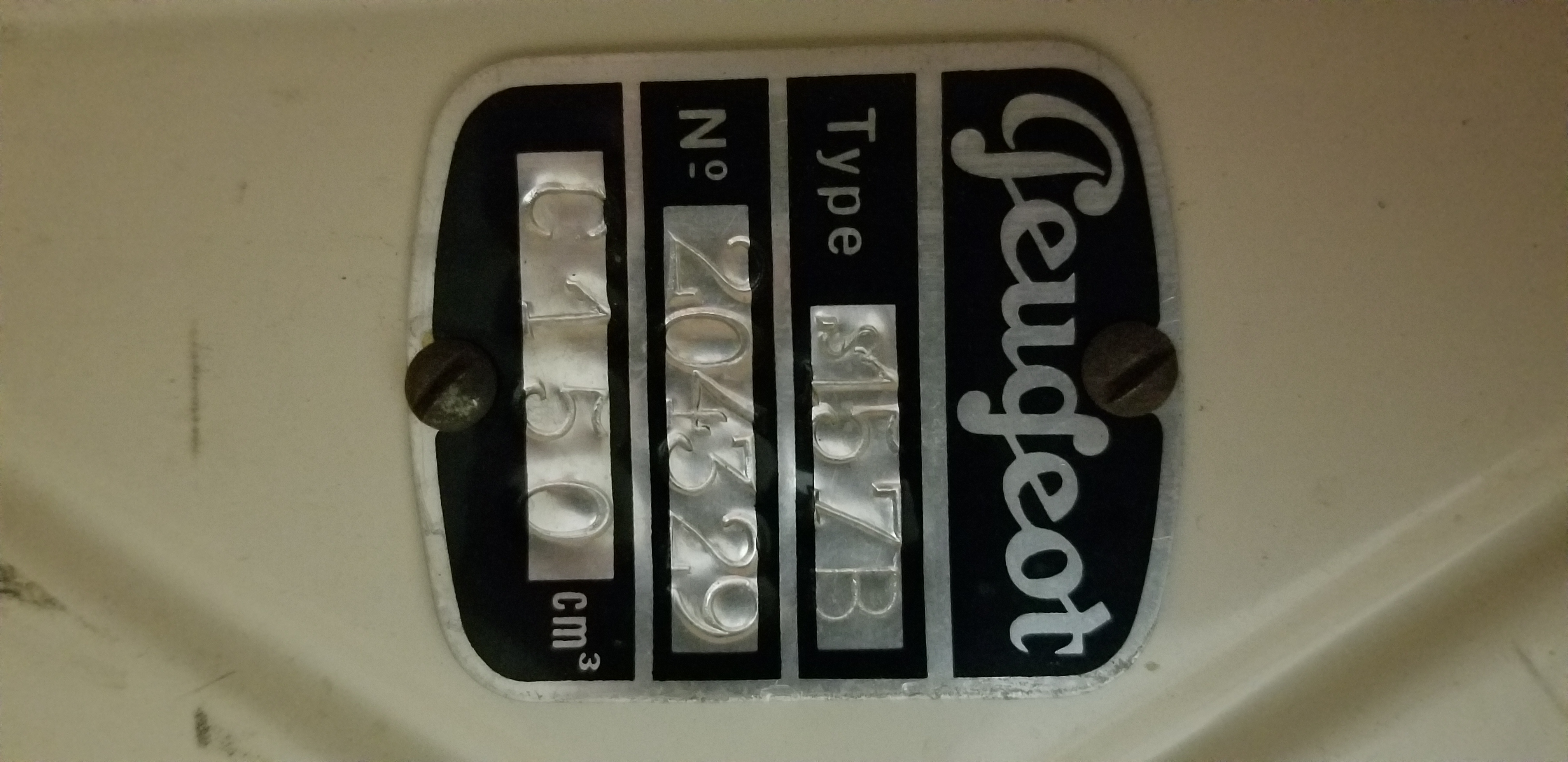

4) D'après ce que je vois sur ce site, le S157B et le numéro de série du conflit 204329. Est-ce que cela devrait être un S157C? cette plaque signalétique a-t-elle l'air correcte? Merci pour cette excellente source d’information.

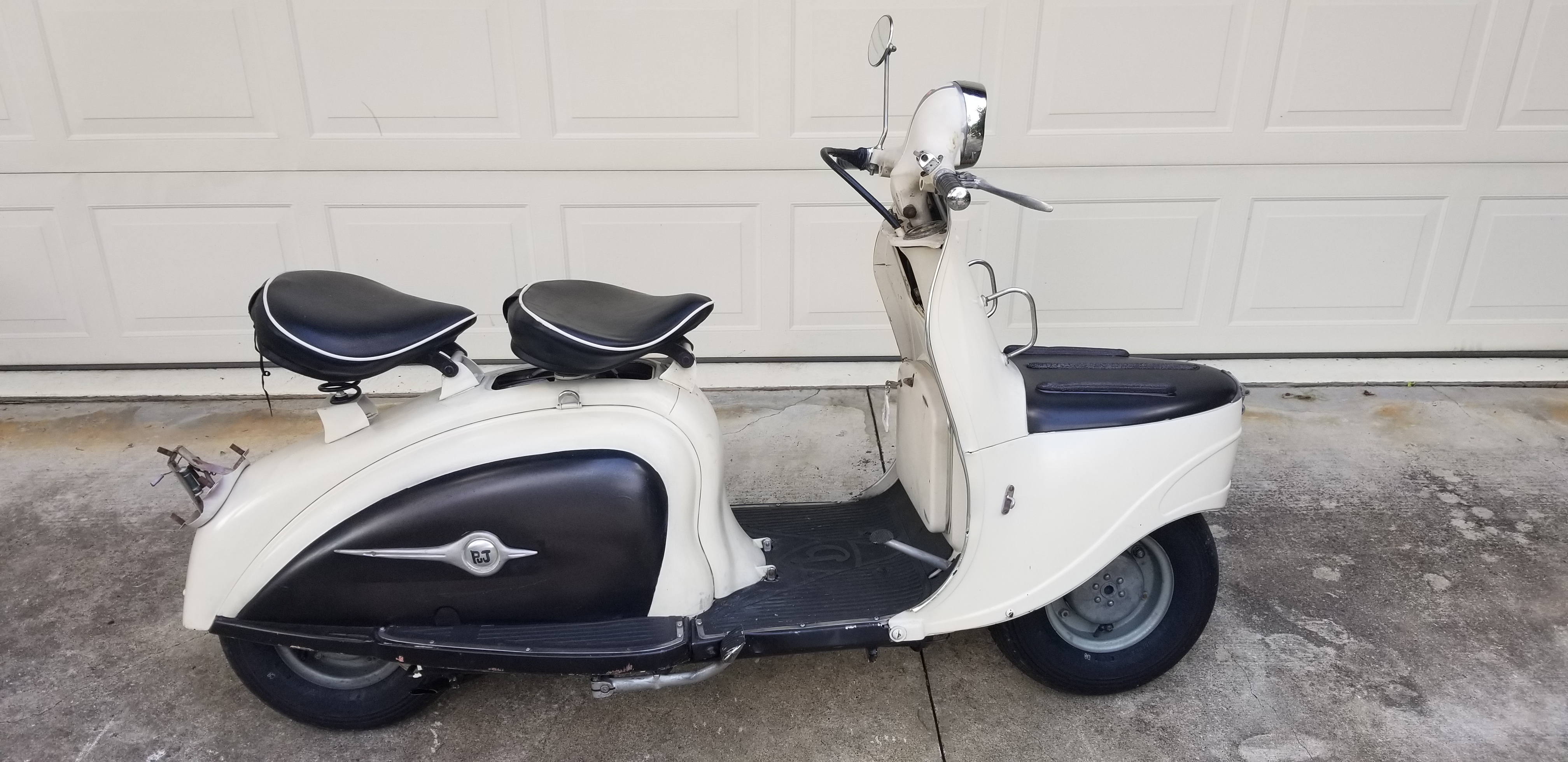

show us pictures of your scooter

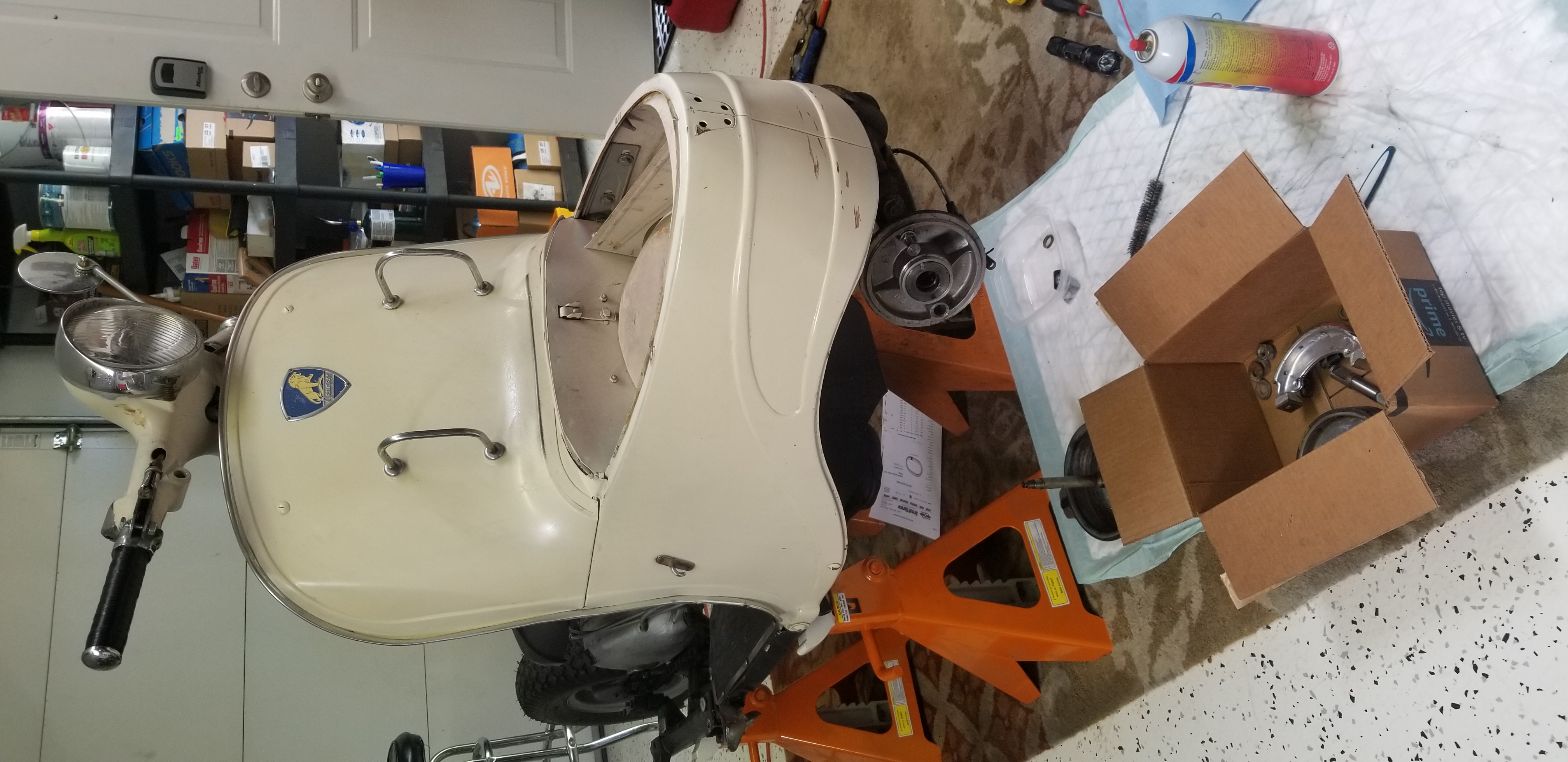

Je suis désolé de ne pas avoir de très bonnes photos du scooter quand il a été assemblé, car dès que je l’ai ramené à la maison, j’ai commencé par le démonter.
Voici une photo de travail sur les freins.

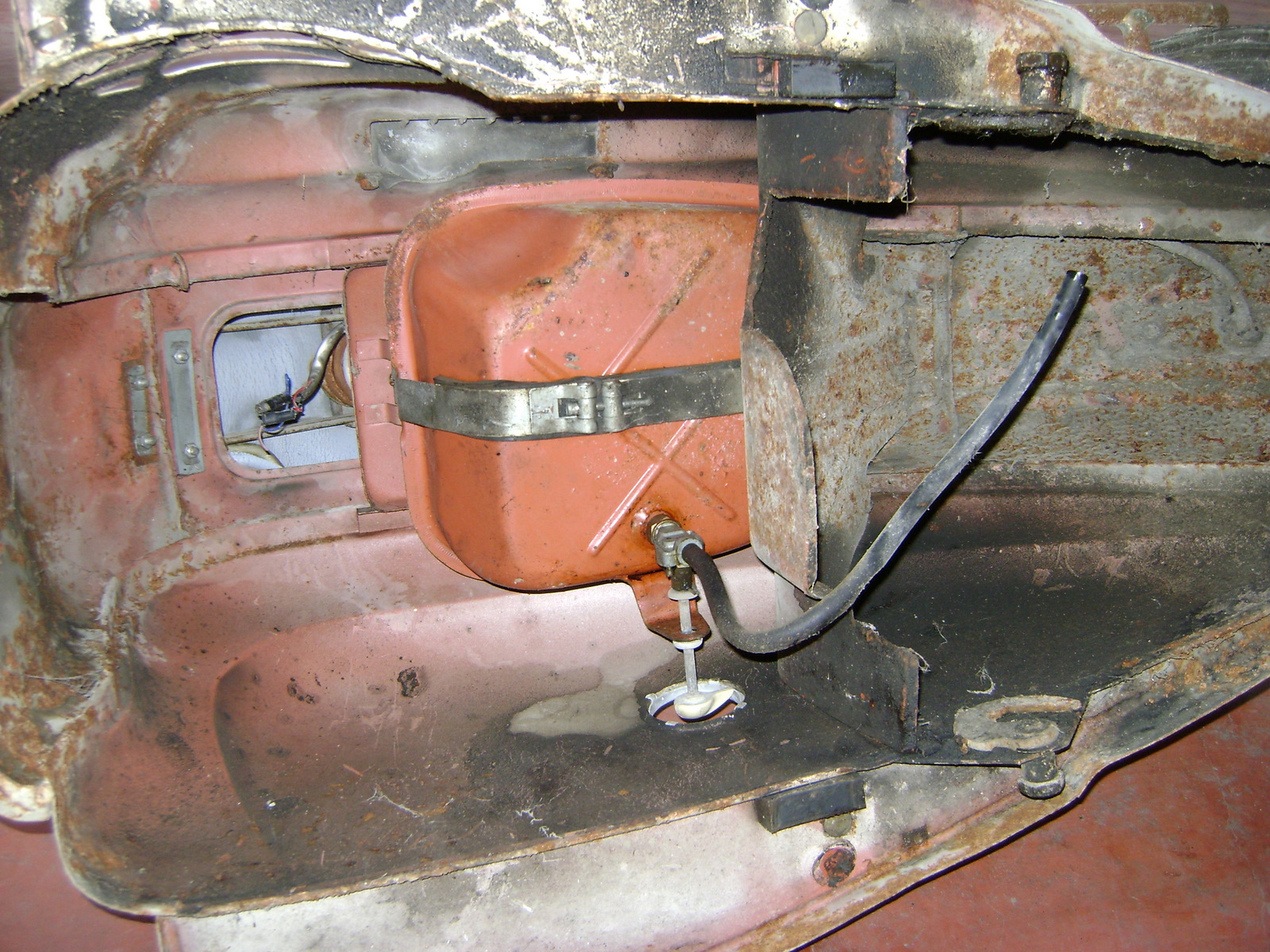

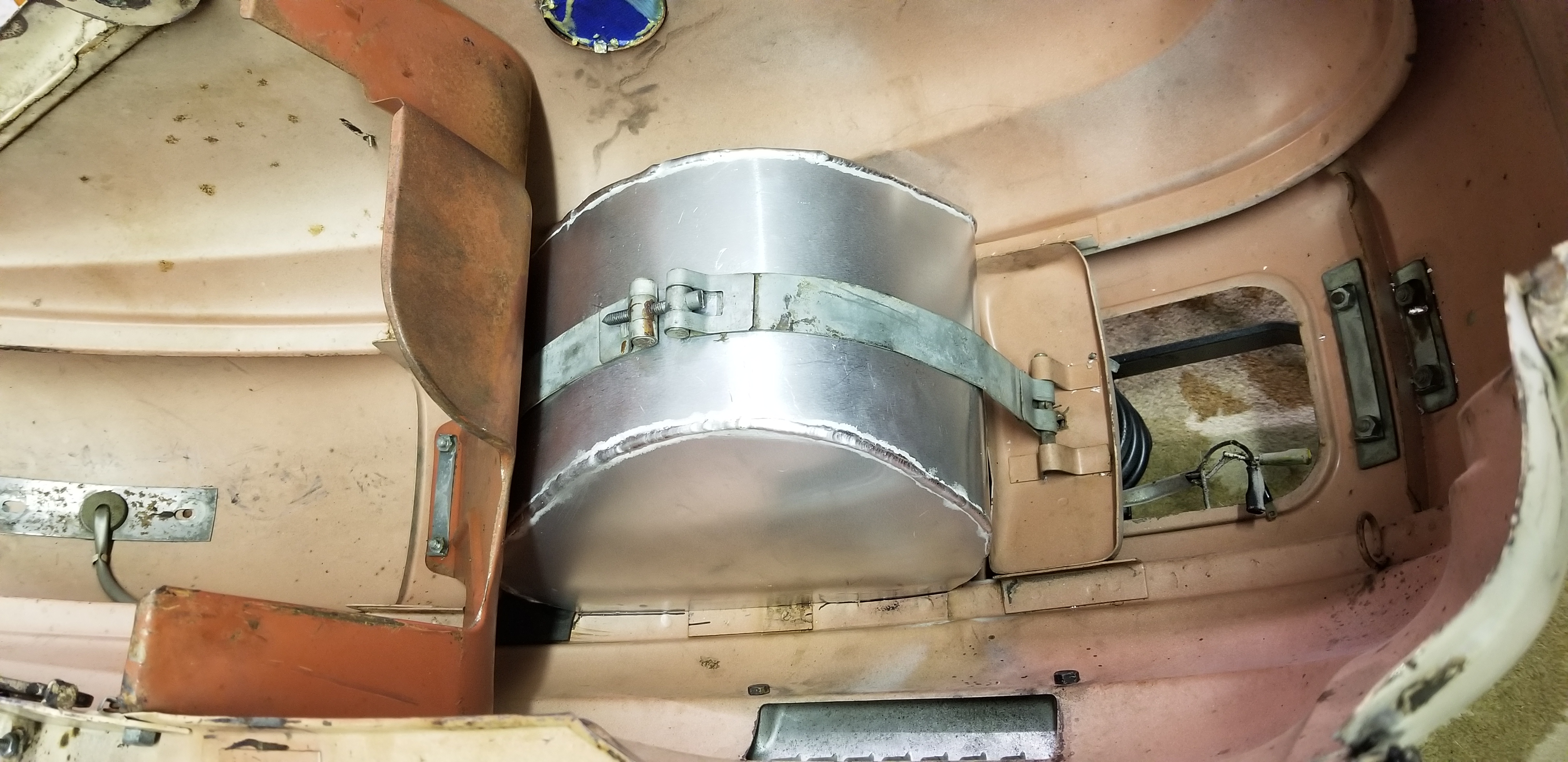

Voici une photo du réservoir d'essence que j'ai soudé. Après avoir fabriqué ce réservoir, j'ai trouvé ce site Web avec beaucoup de photos de réservoirs. Je pensais qu'il était attaché au dessus du capot, à cause de la sangle existante. Sur quelques photos, on dirait qu’il a peut-être été monté sur le bloc de réglage de chaîne.
Je vais essayer d’obtenir de meilleures photos lorsqu’elle sera de nouveau réunie bientôt.

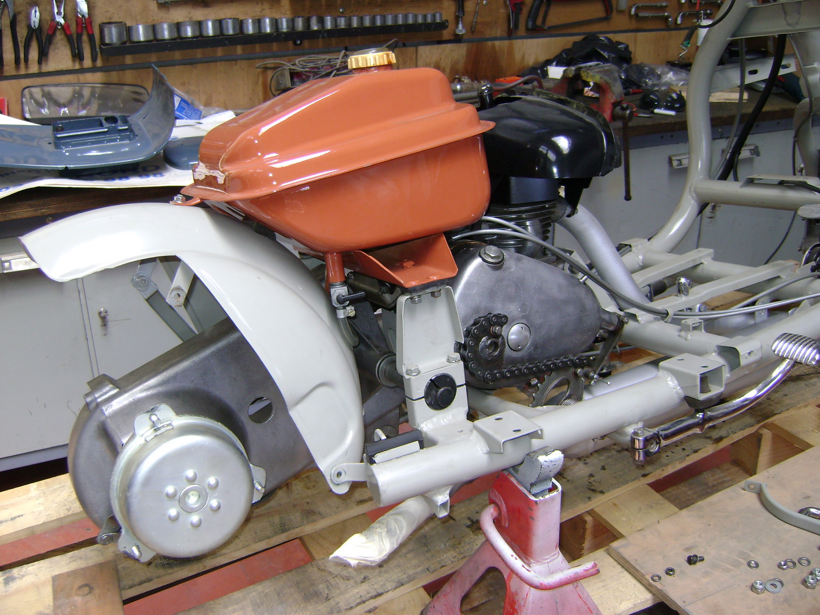

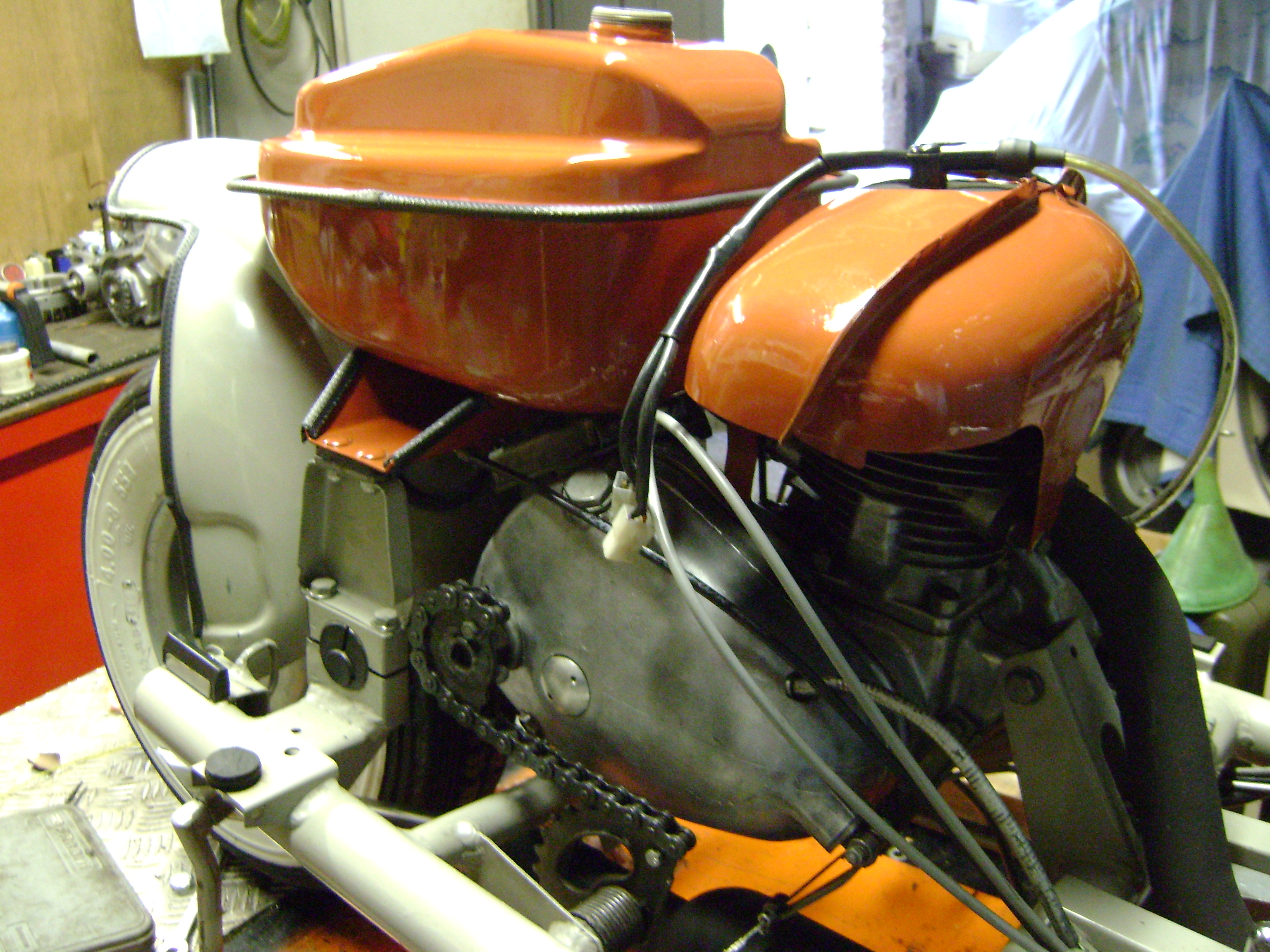

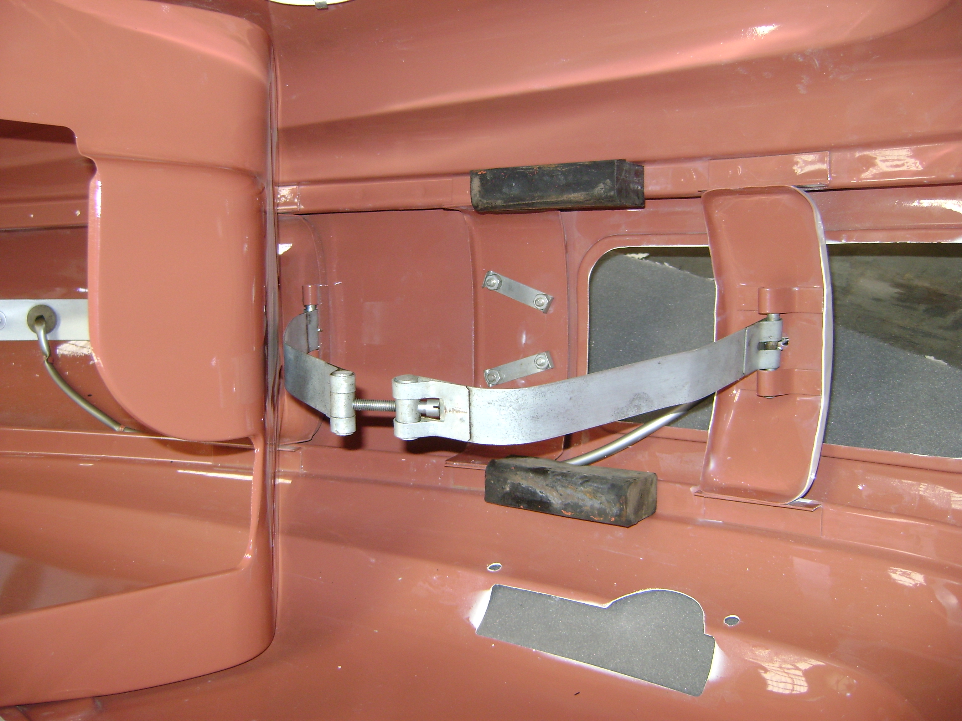

Position/fixation du réservoir sur S57A
Dernière modification par pujol le 23 mai 2019, 07:38, modifié 1 fois.
Re: S157b Des États-Unis
salut visiblement un réservoir maison de belle facture, le gars qui a fait ça est un artiste de la soudure a voir la qualité des cordons.

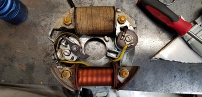

J'ai de bonnes nouvelles à signaler. Après de nombreuses journées de travail difficiles sur la Peugeot, je peux enfin dire qu'elle fonctionne de manière fiable et pour toute la durée de ma vie. Un problème semble être le rapport huile / essence dans le réservoir. J'ai augmenté l'huile à 4,8% et cela semble avoir le moteur en marche plus froid et le nettoyant de bougie. Je pensais que plus d’huile serait plus susceptible d’encrasser la bougie, j’avais donc hésité à l’augmenter. De plus, lorsque le moteur mourait à chaud, il était bien huilé et libre, sans frottement. En outre, la compression était bonne (environ 105 -110 PSI) à la fois lorsque le moteur était froid et lorsqu'il faisait chaud et venait de mourir. Il semble que pas assez d'huile encrassait aussi la bougie d'allumage, peut-être était-il en surchauffe? Peut-être que l'huile modifie légèrement la vitesse de la flamme de combustion et que le réglage d'allumage fixe est trop avancé avec un carburant à combustion rapide?
Pendant le temps que j'ai identifié que l'étincelle avait de la difficulté, j'ai pensé qu'il était faible d'une vieille bobine. Peut-être que la bougie était toujours encrassée? J'ai effectué une mise à niveau de l'allumage détaillée dans un site Web américain et destinée aux cyclomoteurs Peugeot à allumage par magnéto. Cela semblait approprié pour le S157b, et j'ai décidé d'essayer cette mise à niveau, même si cela sacrifierait la bobine d'origine qui ne semble pas avoir de remplacement. La mise à niveau a été réussie. Elle présente une belle étincelle bleue et une bobine Bosch externe. Je l'ai d'abord monté près du bras d'embrayage sur le côté droit du moteur, mais il faisait assez chaud; je l'ai donc monté sur le boulon avant qui retient le moteur, près de l'endroit où le fil d'allumage d'origine sort du moteur. Il reste plus froid ici sans souffler d’air chaud, ni trop près du tuyau d’échappement chaud.
