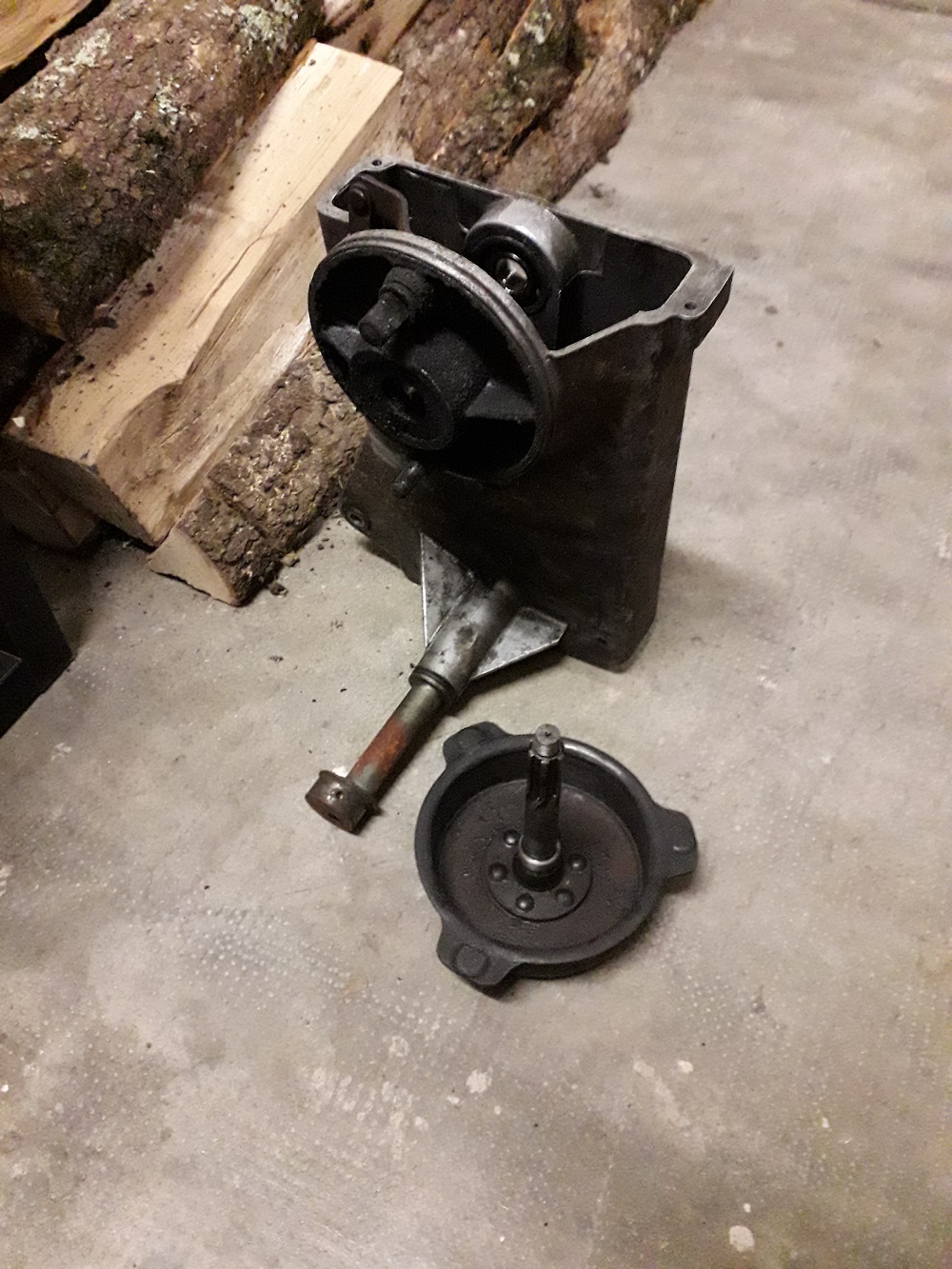

si quelqu'un peut me donner son point de vue ... l'axe de roue AR ne sort pas et bloque (cf photo jointe, on voit d'ailleurs une marque sur l'axe qui a légèrement forcé) ... possible qu'il bute sur un roulement et je n'ai pas envie de tout bousiller ... c'est couillon parce qu'il me manquait juste le flasque de tambour arrière avant de tout envoyer au sablage.
C'est surprenant car le manuel n'indique pas de PB particulier !
Y a t'il une feinte ?
Merci par avance ...
Egalement, avant de casser, si on peut m'aider à sortir ce bouton !? Là aussi y a t'il une feinte ?

jean-do a écrit :le bouton sort en enlevant deja le tirant beige, ..
Je vais essayer tranquillement, le problème c'est que c'est coincé par le temps sans doute et j'ai peur de casser ... je verrai bien !
C'est plutôt l'axe de roue qui m'inquiète ! Pas de roue, pas de scooter !!!

Normalement ça devrait venir, il y a peut être un point de rouille sur son axe à moins qu'il ait été déformé suite à un coup de massette non approprié... Remboite l'axe à fond et regarde l'état de l'axe qui dépasse du roulement extérieur (côté cannelé). Retire la rouille si présente à la toile d'émeris fine, dégrippant, mouvements de va et vient et tu devrais en venir à bout. Tu peux t'aider avec quelques coups de maillet et frappant avec une très grande modération (attention au filetage).

salut comme pour tout élément mécanique qu'il faut chasser il y a un cone rentrant au milieu de l'axe donc aprés avoir positionné un pointeau dans le cone et a l'aide d'un marteau assez lourd chasser l'axe qui doit sortir et pour le basculeur il suffit juste de dévisser l'écrou du dessus.

L'axe je l'ai "chassé" (chasse en laiton de mon oncle mécanicien, paix à son âme !) puisque on voit le flasque entrouvert sur la photo, le problème étant qu'il ne va pas plus loin que les dents d'entraînement du plateau de chaîne ...
Point positif, il n'y a pas de feinte particulière ni de prière à faire !
Je vais essayer la méthode GG ... :;):
Merci encore ...

Retour d'atelier ... un grand merci et grand coup de chapeau à Mr GG ... efficacité garantie !!! :ouai!:
Je ne m'étais pas remis à la mécanique à ce point depuis près de 40 ans, là je suis servi ... ça va revenir !
20 minutes de bagarre avec un moyeu, finalement c'est pas grand chose pour un scoot de 64 ans !
