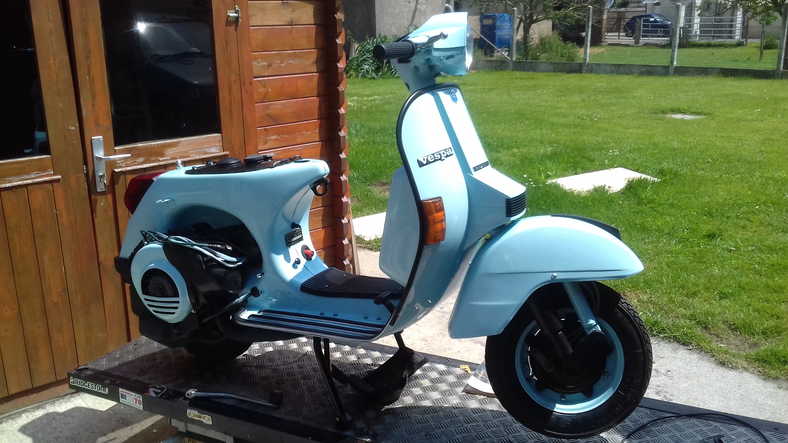

a priori non , le mien qui est de 1984 a la fixation avec une patte sous le cache compteur et pas de trous dans ce dernier
tu le reconnais Bruno ??? :=): :;):

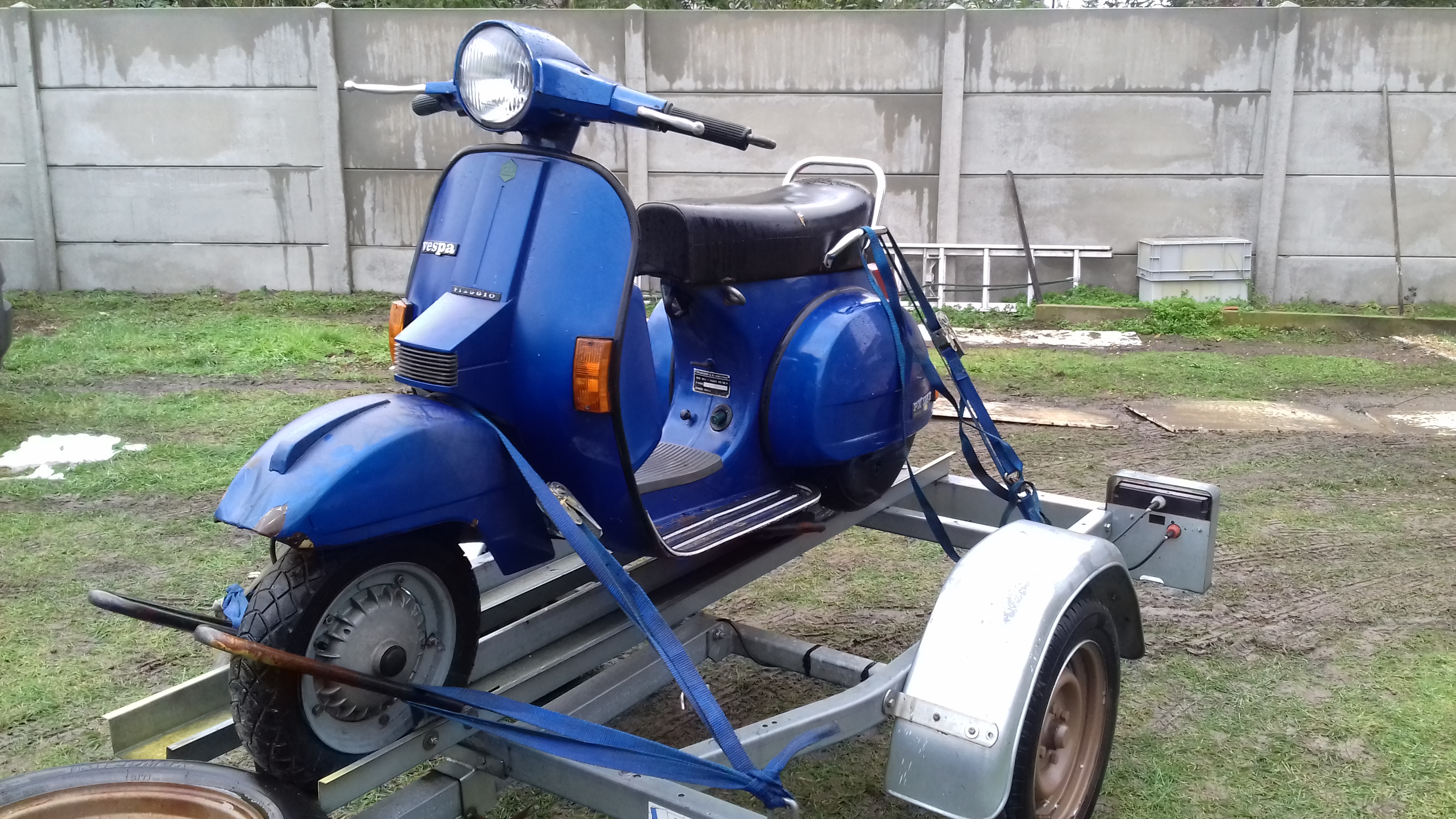

le mien a son arrivée

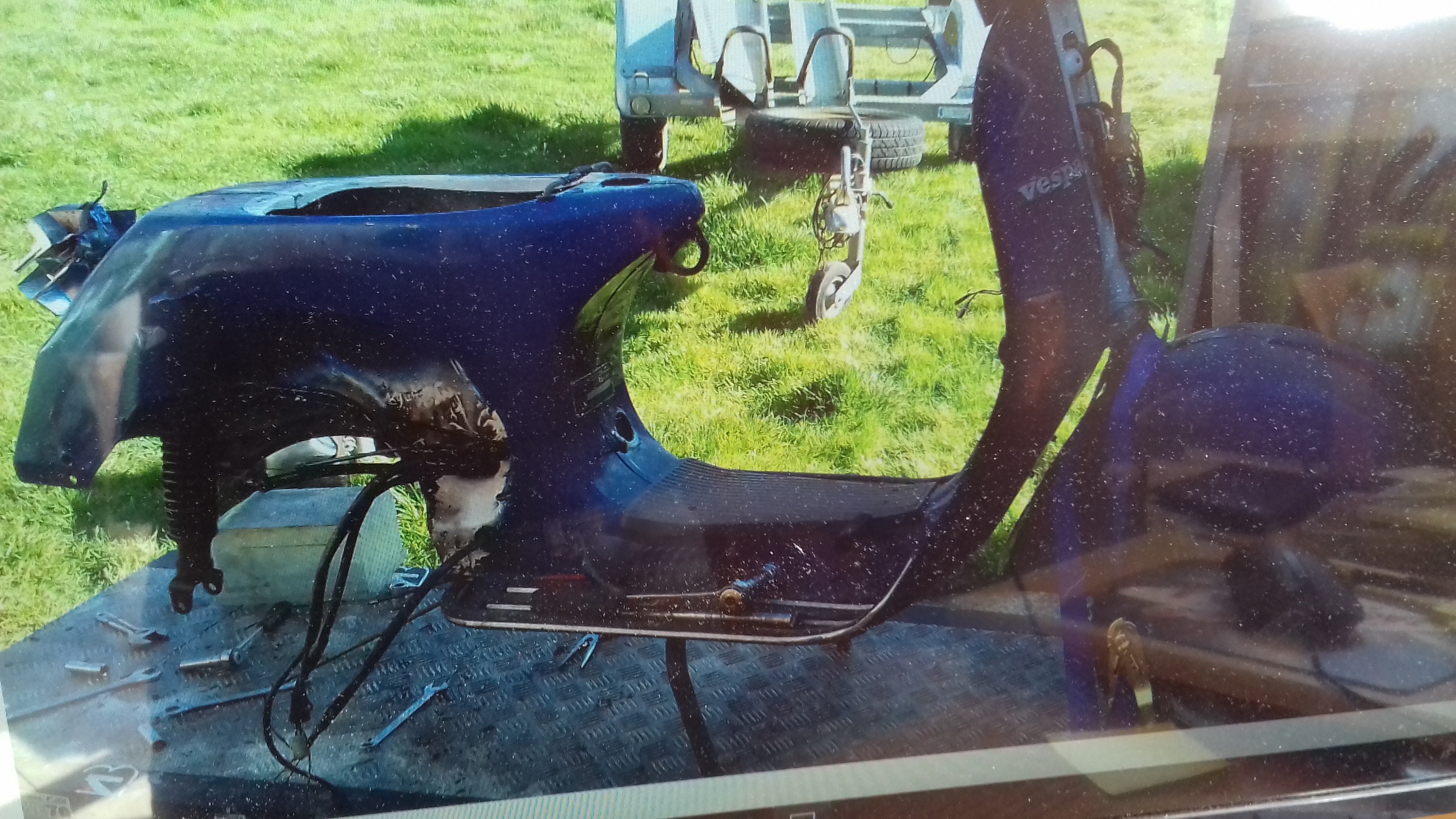

bonjour
j ai commencé le moteur est tombe
il ne reste plus grand chose dessus pour le sablage

bonjour a tous
de retour avec une petit photo du px 125
toujours en cours de restauration
