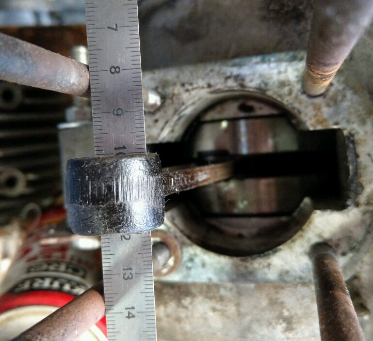

Déculassage, dépose cylindre et pistons pour examen des jeux de la bielle.
Bielle au PMH, le pied de bielle a un jeu latéral de presque 3mm, par contre aucun jeu radial sur le maneton.
Bielle poussée à gauche
Bielle poussée à droite
Quel est le max admissible pour les jeux au niveau bielle?
