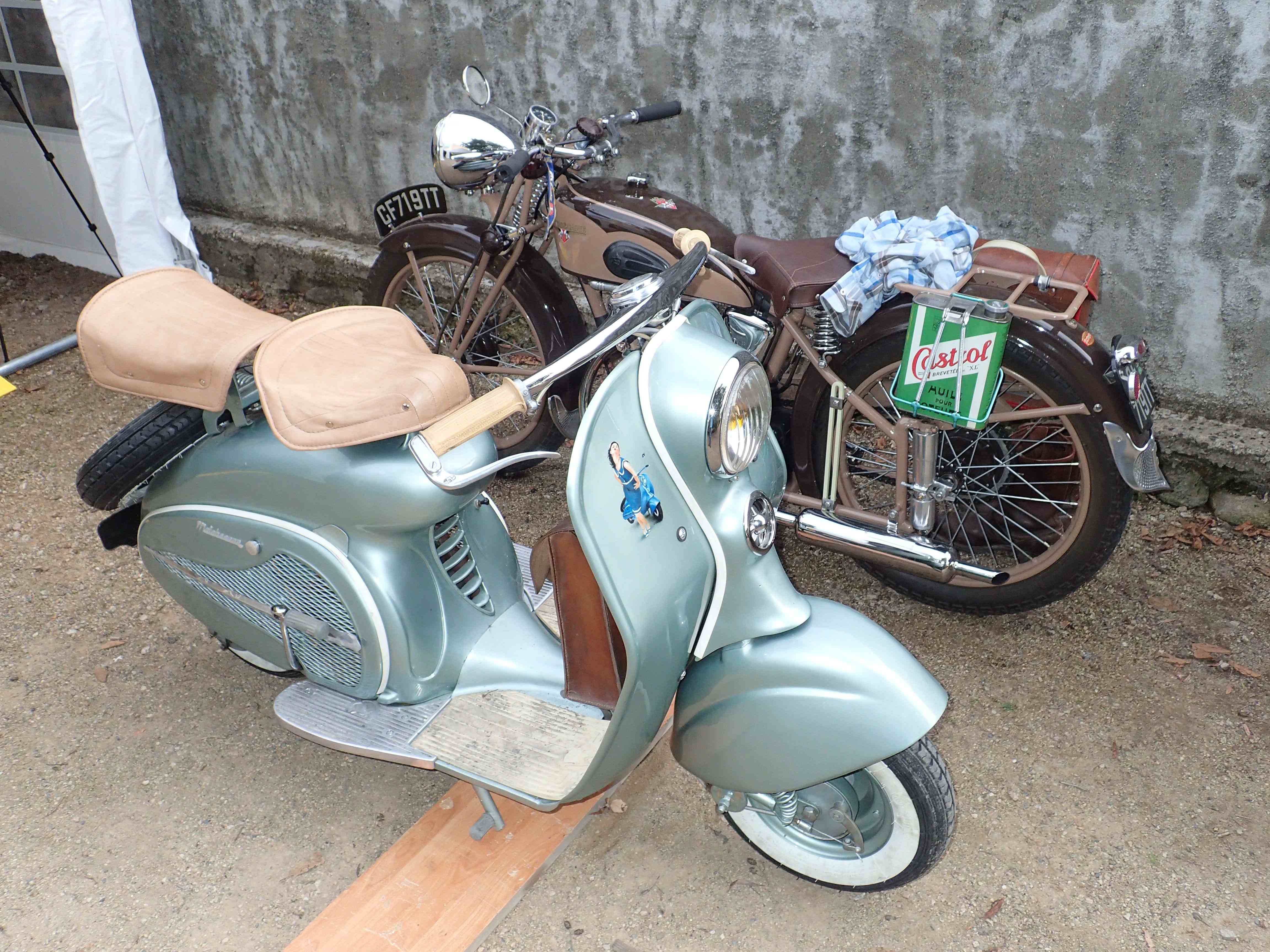

Et pour t'encourager : une photo du SCC d'un copain restauré au sein de notre club

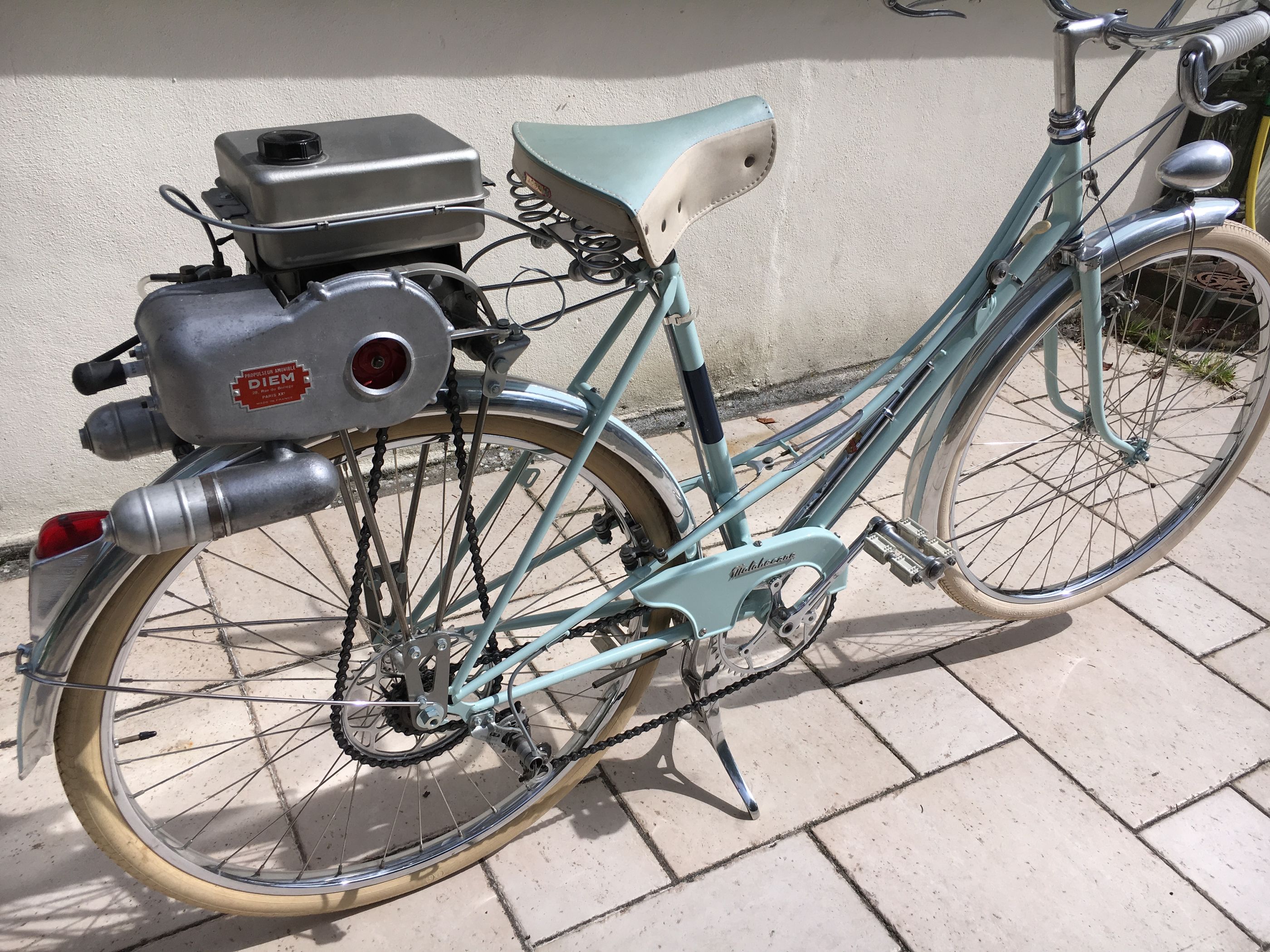

Ainsi (et sous resserve de la dimension : je n'ai pas de Motobécane SC :-( , ce petit logo alu à riveter est le même que sur les première Mobylette de Motobécane, de 1949 à 1958 environ, à partir de l'AV3, il y en 2 : un sur chaque carter de chaine de chaque côté), et également sur les vélo Motobécane de la même époque, mais 1 sur le seul carter de chaîne.
L'info pourra servir pour les prochains restaurateurs de SC.
renan
Messages : 966
Localisation : RP et Yonne
Re: Un sc de plus
Message par renan »
Sur mon Motobécane de 1950 à moteur auxiliaire arrière DIEM restauré il à 4 /5 ans, vous retrouvez le même logo en alu sur le carter de chaine.
Pour l'anecdote, ce moteur a été dessiné en 1946 /47 par Eugène Gadoux, qui était ingénieur motoriste chez Hispano Suiza. Il y en a eu pour autant très très peu.
Mais des vélo de cette époque il y en a souvent (parfois même les carters seuls) sur le goodcorner et sur les sites de vélos anciens.
