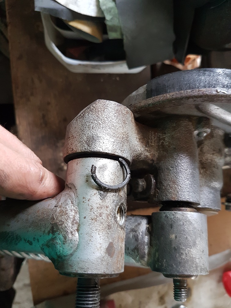

Première opération : le démontage.
Rien de particulier à signaler. Les différentes pièces sont rangées dans des cartons.
Quelques petites surprises mais rien de méchant.

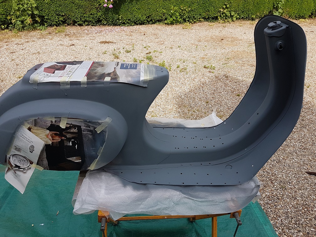

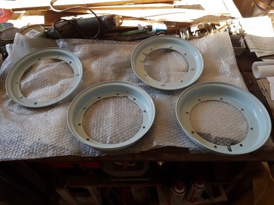

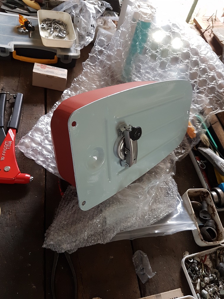

Ensuite ponçage des pièces avant apprêt et peinture.

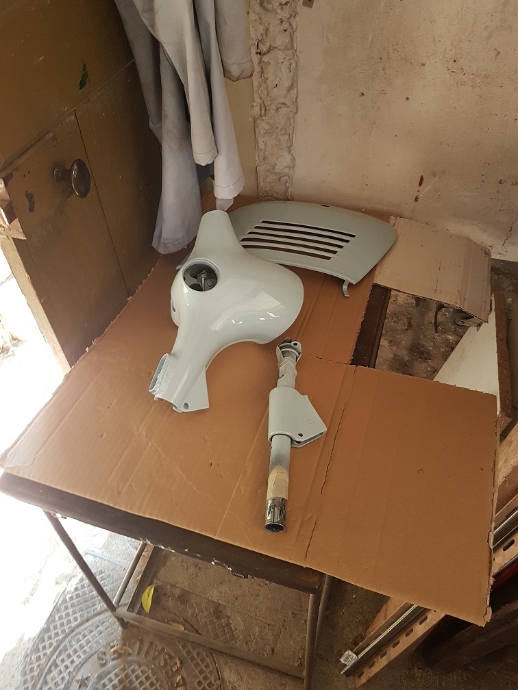

Puis la peinture
et malheureusement de la peau d'orange qui apparait.
J'essaye de tous faire moi-même mais là, pour la peinture je regrette de ne pas avoir fait appel à un professionnel !

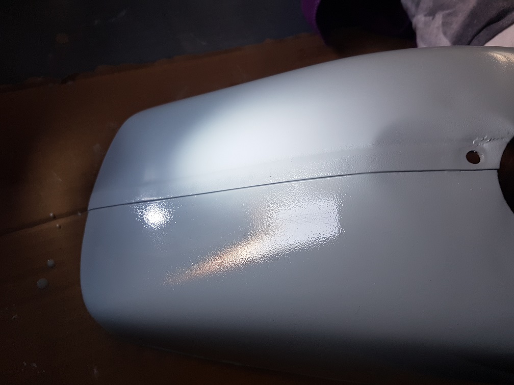

Je remonte mes manches et décide de tous poncer au 2000 à l'eau pour faire disparaitre la peau d'orange.
Tout allait bien mais en voulant fignoler j'ai trop poncé et j'ai traversé la peinture. Une verrue couleur apprêt est apparue sur l'aile arrière gauche. La couche de peinture était peut-être trop faible.
Je décide alors de tous repeindre.
Puis de reprendre le ponçage au 2000 à l'eau en faisant bien attention suivi d'un ponçage au 3000 (Trizac 3000).
Ici, le bas est intact, le haut est poncé au 2000. Le brillant a disparu mais la peinture est bien lisse.

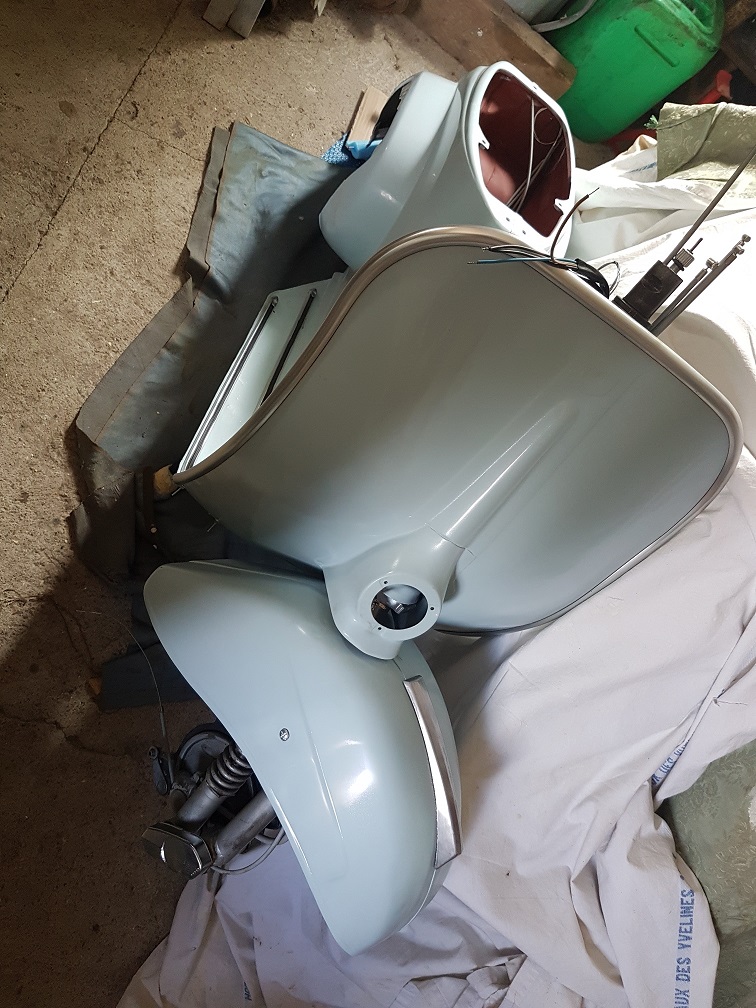

Ensuite remontage es différents éléments.
Les câbles, gaines et le faiscseau électrique sont neufs.
Voilà, j'espère finir avant 2019 !

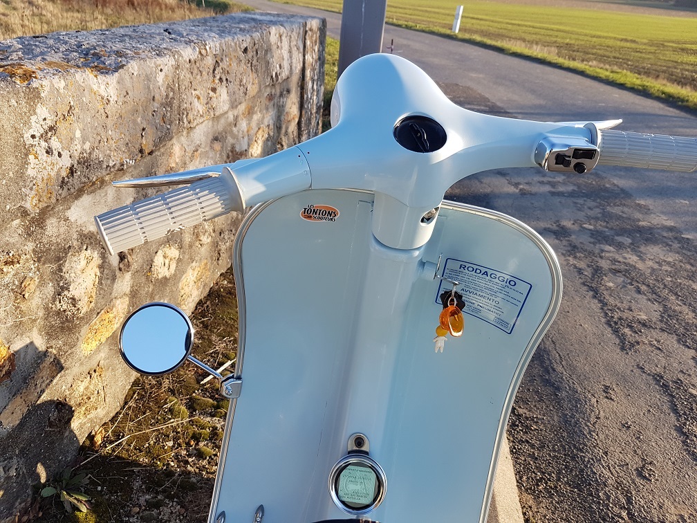

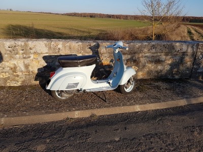

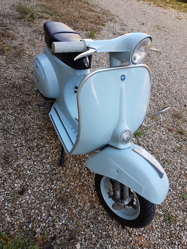

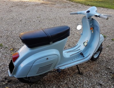

J'ai avancé tranquillement le remontage et ce dimanche première sortie !
Une douzaine de kilomètres pour tester la petite italienne.
Il y a encore du travail :
. Le klaxon fonctionne mais pas les phares,
. Le câble d'embrayage n'est pas assez tendu,
. Ralenti à régler,
. Compteur à monter
De quoi à m'occuper les dimanche après-midi...
