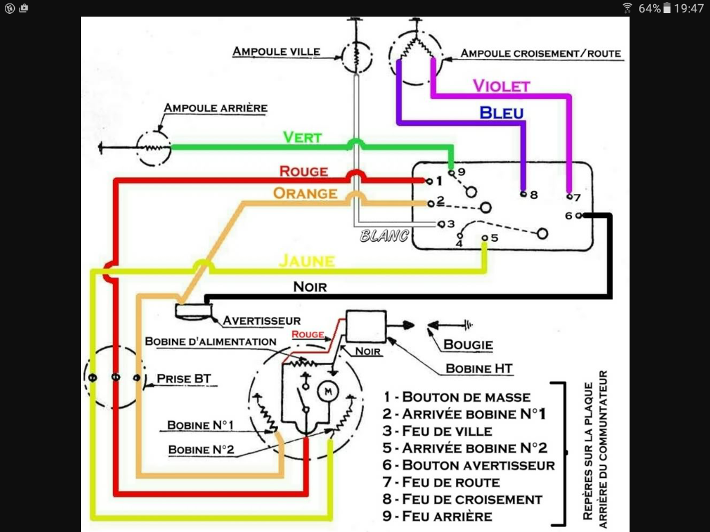

Et j ai suivi le schema suivant, pour ceux que ca interesse.
Messages : 2187
Re: conseil changement faisceau electrique ACMA 1954
salut normalement ton schéma est pour un type N qui n'a pas du tout le meme type de commodo après ç'est pas impossible que ça fonctionne si t'as trouvé les bonnes affectations sur les languettes.
