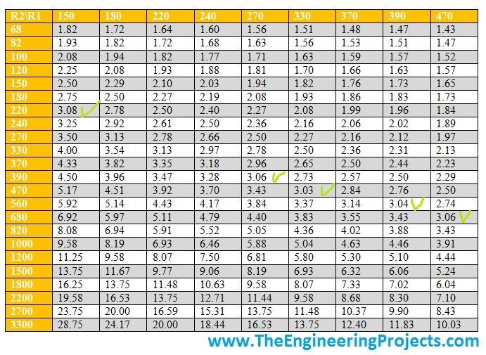

Le choix de la valeur des résistances se fait à l'aide du tableau ci-dessous, il faut trouver un couple de résistance nous permettant de nous approcher des 3V requis.

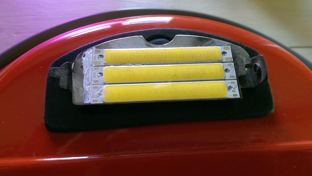

Les rubans Led utilisés sont 2X 1Watt pour le circuit veilleuses et 1X 3Watt pour le circuit STOP.
Il ont été collés au silicone électronique sur une platine faite maison découpée dans une plaque de fer sur laquelle ont été soudés 2 gougeons. Le support d'origine Mally est pris en sandwich entre cette platine et le cache roue de secours.

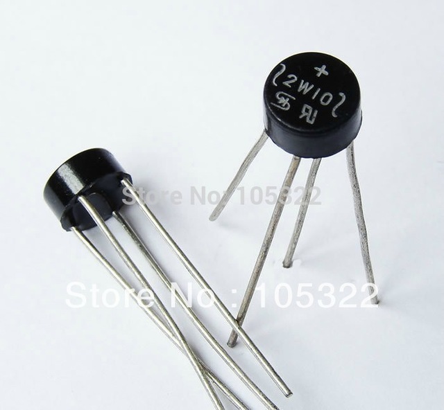

Les redresseurs sont des ponts de diodes standards de 2A
