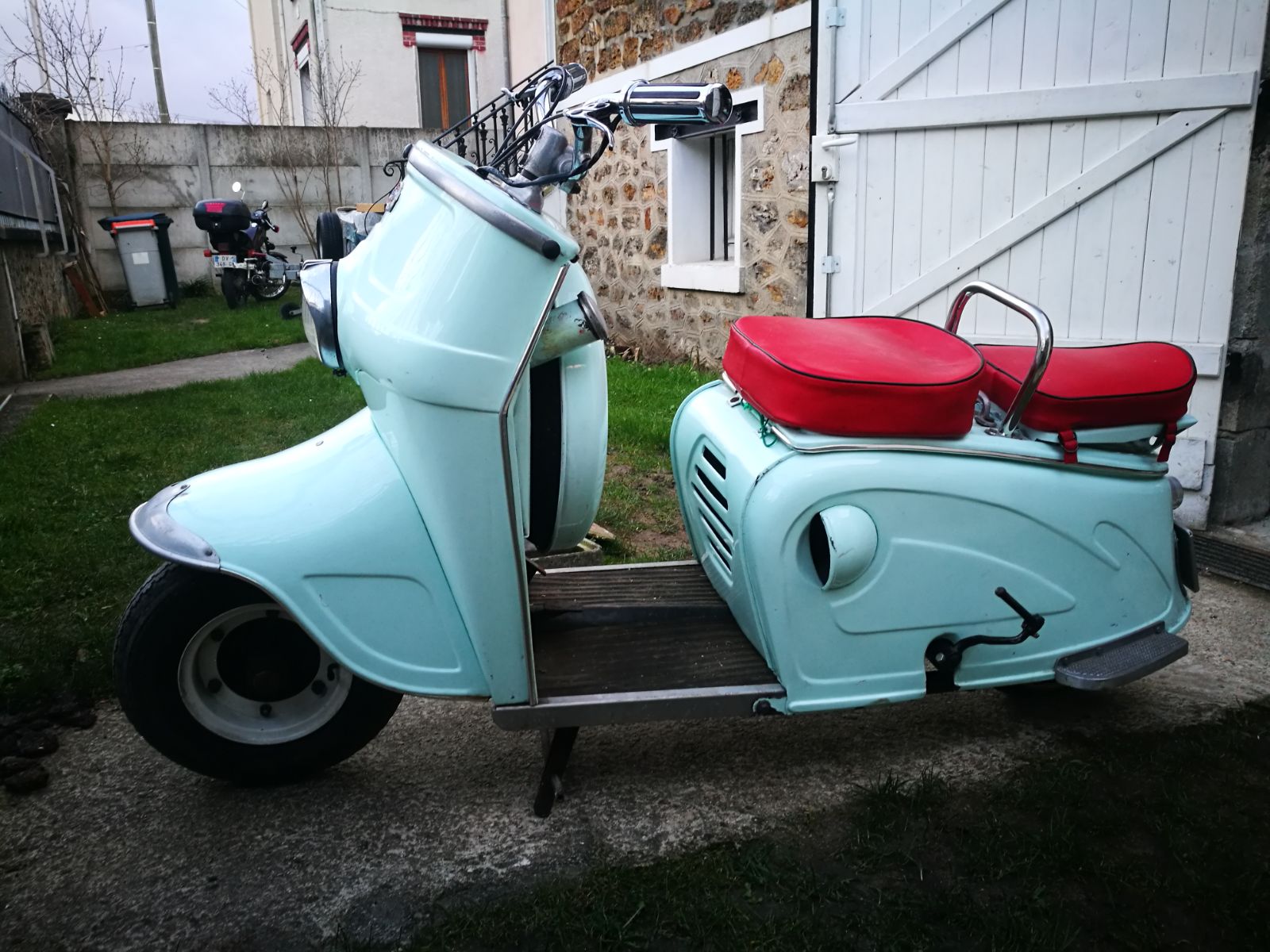

Bonjour, j'ai trouvé un modèle qui complétera ma mini-collection en me rendant au départ auprès d'un passionné pour y acheter des pièces de Bernardet. Bien que j'étais un peu partagé à l'idée d'acquérir un scooter supplémentaire, la passion a fait le reste et cet Y52 étant complet et en bon état d'origine, j'ai fini par craquer. Il reste le travail classique de tout scooter n'ayant pas tourné depuis quelque temps mais la mécanique Ydral étant assez simple à refaire, rien ne sera insurmontable. Petite précision, le coloris de la sellerie s'avère moins flashy en réalité. Point important, il a tout ses papiers + la documentation d'origine (notice d'entretien et pubs diverses).

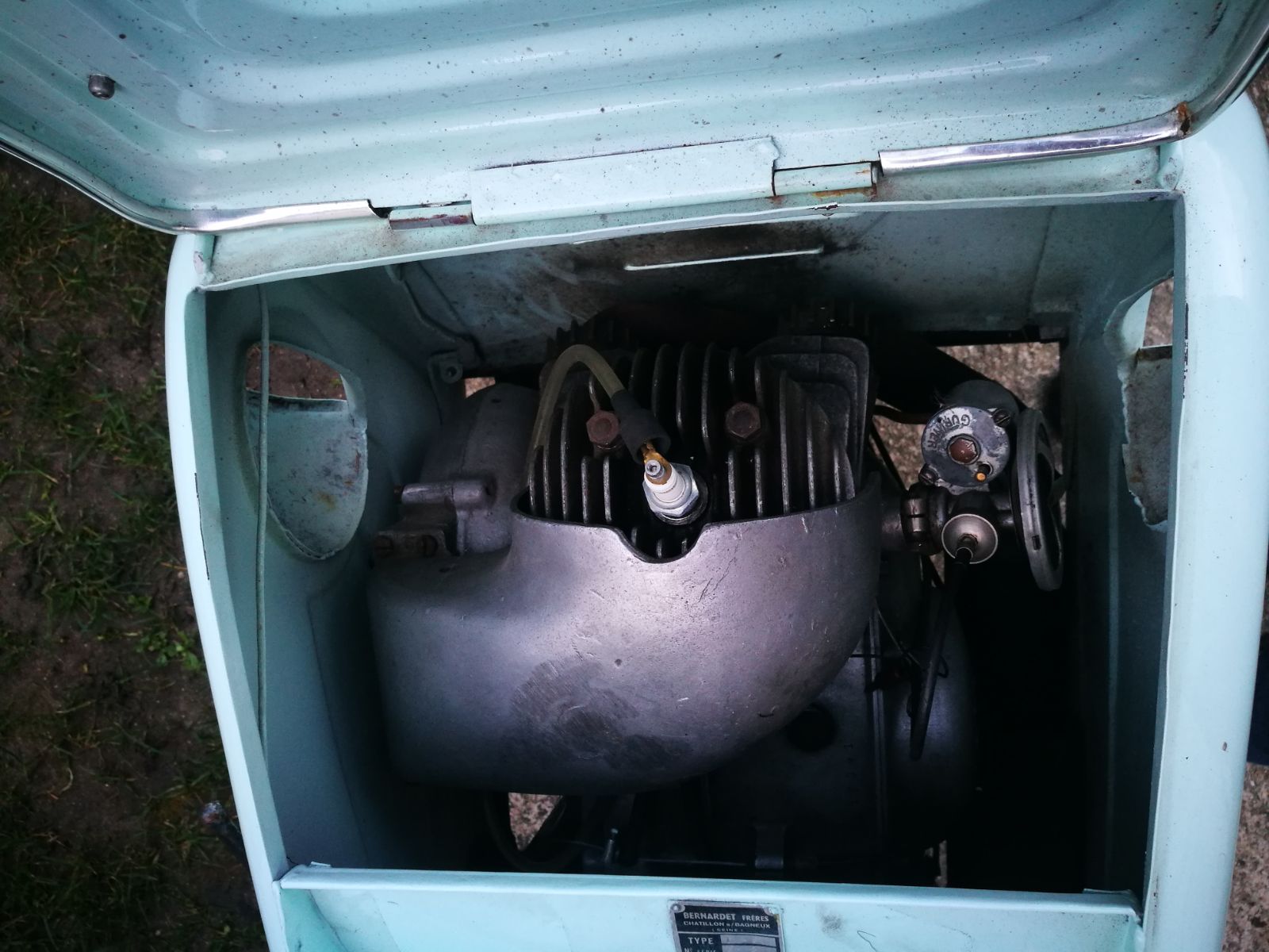

Le démontage du moteur du Bernardet a été entamé. Le cylindre et piston (54 mn) paraissent d'origine et sont usés par quelques années de bons et loyaux services. Quant au vilebrequin, celui-ci présente du jeu et devra être refait. Le cylindre sera donc réalésé et par conséquent le piston en cote d'origine devra lui aussi être remplacé ainsi que les différents roulements. Au moins, la mécanique Ydral sera parfaitement révisée et devrait pouvoir fonctionner sans soucis ultérieurs. Un allumage neuf sera posé également à cette occasion. Il ne me reste plus qu'à trouver un piston en cote réparation en fonction du réalesage qui sera effectué en tenant compte du degré d'usure du cylindre.

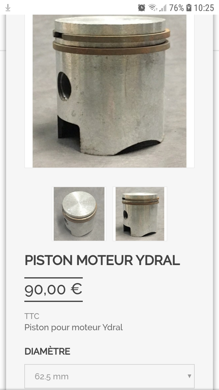

Attention, les pistons à la vente chez Ch......r ne sont pas en adéquation au bitube L45 ! (Regarde bien les photos du site)

Oui. Faire gaffe aux refabrications. Cela m’a valu un serrage avec piston et cylindre Hs.
Je suis reparti sur un piston NOS et cylindre réalésé.

Diamètre 62,5 uniquement au catalogue Chambrier actuellement.pujol a écrit :Attention, les pistons à la vente chez Ch......r ne sont pas en adéquation au bitube L45 ! (Regarde bien les photos du site)

En revanche, Macadam 2 roues en propose. Mais pour le moment je ne commande rien sans être certain de la taille et de la correspondance du piston pour mon moteur. Il est d'ailleurs possible que Bouvet puisse le fournir.
