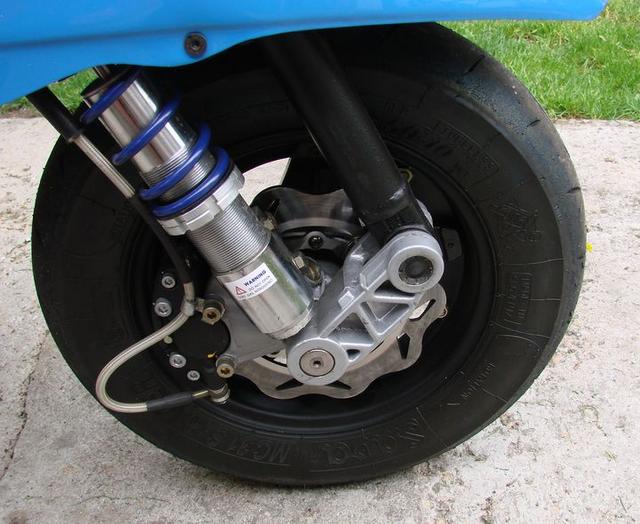

Quels sont les différents types d’AMORTISSEURS ?
Le prix d’un amortisseur varie car tout existe : monotube, bi-tubes, à huile, gaz ou air, réglables, à bonbonne additionnelle flexible ou fixe…
D’où l’intérêt de comprendre comment ces pièces fonctionnent avant de faire votre choix.
L’amortisseur hydraulique (ou dit « à émulsion ») est le modèle de base.
Les modèles de grandes marques proposés en seconde monte sont souvent d’un bon rapport qualité-prix.
Dans la version monotube, les phases de détente et compression sont freinées par le passage de l’huile au travers d’un piston percé de clapets.
L’étage au-dessus, c’est l’amortisseur bi-tubes hydraulique.
Il est constitué d’un piston circulant à l’intérieur d’un tube lui-même inséré dans un autre tube plus gros, qui sert de réservoir de compensation en cas d’excès de pression (principe des vases communicants). Il chauffe moins vite car il contient une plus importante quantité d’huile. Ce type d’amortisseur offre l’avantage d’être endurant et mieux adapté aux charges lourdes. Le volume d'expansion est contenu dans une enveloppe externe qui entoure l'amortisseur, c’est pourquoi on parle de « bi-tubes ».
La technologie est courante, exemple la marque Bitubo pour nos scooters.
Sur les 4x4 ces amortisseurs sont plutôt joufflus, mais sur une moto ou un scooter on doit limiter la taille du combiné.
Alors on déporte le piston mobile hors du corps de l'amortisseur en le mettant dans une BONBONNE séparée (subtank in english)
Au-delà de ce principe de base de l’amortisseur dit « hydraulique » se posent des problèmes d’utilisation qui ont amené les fabricants à développer des technologies plus sophistiquées. L'amortisseur ne peut être rempli d'huile à 100% puisque celle-ci est incompressible.
Il faut donc prévoir un volume d'air en compensation du volume de la tige. Ici se fait déjà une partie de la différence entre un bon et un mauvais amortisseur.
Dans l’amortisseur hydraulique de base l'air est présent directement dans le tube, mélangé à l'huile. A force de chauffer et d'être brassée, l’émulsion perd de sa viscosité quand elle passe dans les clapets. Résultat, à chaud, l'amortisseur à émulsion fonctionne trop comme une « pompe à vélo ».
Une première solution consiste à séparer l'huile et l'air par un piston mobile. On parle alors d'amortisseur à gaz. Les performances deviennent alors plus stables.
L’amortisseur à gaz est souvent préconisé pour un usage dit sportif, qui induit des contraintes violentes et répétées.
Ce sont en fait des amortisseurs à huile (!) pressurisés non par air, mais par un gaz inerte (donc stable, pas d’émulsion d’huile) : l’azote.
Le monotube à gaz possède deux chambres séparées d’un piston flottant, une à huile, une à gaz. L’huile s’occupe classiquement des oscillations lentes, tandis que le gaz comprimé à 18 bars (d’où le nom de « haute compression ») gère les secousses courtes et rapides. Cet amortisseur est performant, mais il travaille plus et sa durée de vie est plus limitée. Alors, pour la compétition ou les rallyes ou raids à vitesse soutenue, on trouve des versions à BONBONNE séparée synonymes d’un meilleur refroidissement.
Certaines marques autorisent en plus un réglage extérieur rapide. Mais attention aux réglages ! Trop mou ou trop dur, il y a risque de casse en utilisation intensive (routes défoncées par exemple). Quant à la bonbonne attention à son emplacement. Il vaut mieux qu’elle soit accessible, ventilée et protégée des chocs, et aussi qu’elle ne gêne pas l’accès à certaines pièces du scooter (exemple les plaquettes de frein avant sur les PX à disque !)…
Les amortisseurs dits gonflables.
Hydrauliques, ils offrent l’avantage d’être réglables de l’extérieur par une manipulation simple. Ils sont par exemple appréciés des possesseurs de motos routières (quelquefois chargées, quelquefois non).
Enfin, les amortisseurs air/huile dits « combinés oléopneumatiques » (avec leur propre ressort hélicoïdal) sont le plus haut de gamme.
On peut modifier leur tarage de l’extérieur grâce à une pompe à main, et une valve intégrée.
Le procédé a été inventé par le fabricant français Fournalès dont l’usine se trouve dans les environs de Toulouse.

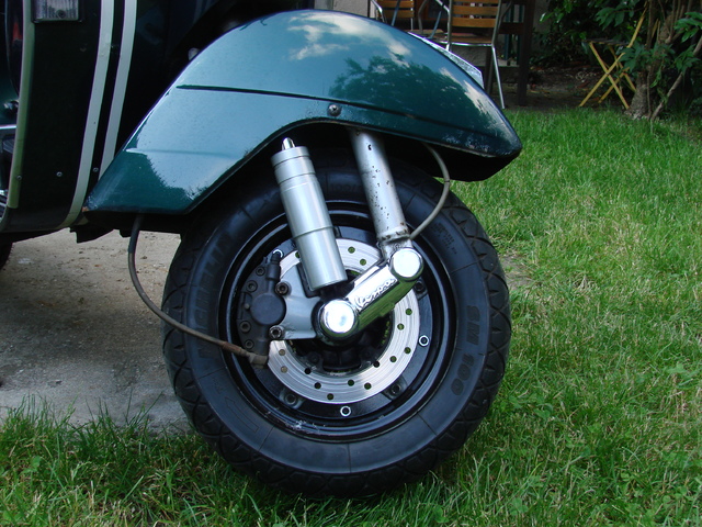

Avant
L’avant lui, est aussi très différent des motos. Sur un Vespa nous n’avons pas de fourche.
Nous avons un tube central qui part du guidon puis devient monobras en passant sur le côté de la roue, système dérivé de l’aéronautique (trains d’atterrissage). L’amortisseur est fixé sur le long du bras et il est associé à un balancier. La suspension et le balancier travaillent de concert.
D’où la grande importance d’avoir un amortisseur de QUALITE devant, car les contraintes en cas de freinage violent sont différentes de celles d’une fourche classique de moto ou même de la demi-fourche des Lambretta.
Bref, en usage « sportif » le système Vespa, même s’il fonctionne bien dans sa version la plus récente, est moins efficace que celui d’une moto.

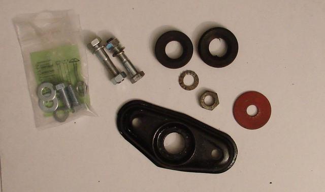

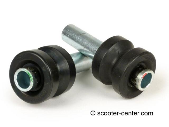

Enfin, dernier élément de suspension, les silentblocs
Ce sont les caoutchoucs destinés à "filtrer" les chocs.
Sur les Vespa, il y a des rondelles caoutchoucs sur le haut de l'amortisseur avant, sur les fixations inférieures et supérieures de l'amortisseur arrière, et aussi tout autour de l'axe transversale du moteur (de chaque côté).
En fin de vie, des silentblocs usés provoquent des grincements, des vibrations, et influent sur la tenue de route car la roue arrière peut ne plus être à angle droit avec la coque…
kit fixation amortisseur avant : Silentbloc de carrosserie/amortisseur arrière : Silentbloc d'axe moteur pour Vespa petite coque : Jeu de silentblocs d'axe moteur pour PX200 : Un amortisseur, ça dure combien de temps ?

Sur ces amortisseurs – Les Zelioni qui vont équiper mon PX de circuit, qui sont à rapprocher des Sip Racing –
Le réglage de la détente (rebound ajustment in english) est en haut.
Le réglage de la compression hydraulique est en bas sur la bonbonne (compression in subtank).

L'amortisseur Fournalès !
Honneur à ces amortisseurs de fabrication française.
le top du top sur un scooter routier (je suis en train d'en essayer un sur circuit).
Amortos Fournalès :
Le principe : c'est un "combiné" oléopneumatique (air/huile) et gonflable.
Combiné : amortisseur et ressort ne font qu'un.
S'installe à l'avant des Vespa / Bajaj / LML PX 125, 150, 200cc, ou T5...
En aluminium traité, taillé dans la masse (CNC).
Avantages du Fournalès : Technologie dernière génération issue de l'aéronautique : inoxydable, inusable (révisable à vie), look racing haut de gamme, poids réduit, robustesse/rigidité au top, et surtout progressivité ; le tarage est réglable grâce à une valve intégrée.
S'installe facilement, et se gonfle à 5,5 bars devant.
NB : Sur un Vespa, ce type d'amortisseur est particulièrement efficace.
1.Il stabilise et contrôle la plongée et la torsion du monobras au freinage (gros problème du PX).
2.Il aide à éliminer le dribbling et améliore la stabilité en courbe rapide.
Inconvénients : son prix, et ses réglages plutôt fins. De plus il faut une pompe dédiée pour le gonfler.
Ref de l'amortisseur avant Fournalès : SA090052
Longueur totale 32 cm (28,5 cm du haut du tube au 2e entraxe). Poids : 0,795 grammes.
NB pour simplifier la chose (lol) dans la littérature technique il est souvent écrit que le réglage en compression est en haut de l'amortisseur, le réglage en détente en bas
(à chacun de vérifier sur son matériel en consultant la notice)
Amortos Fournalès :

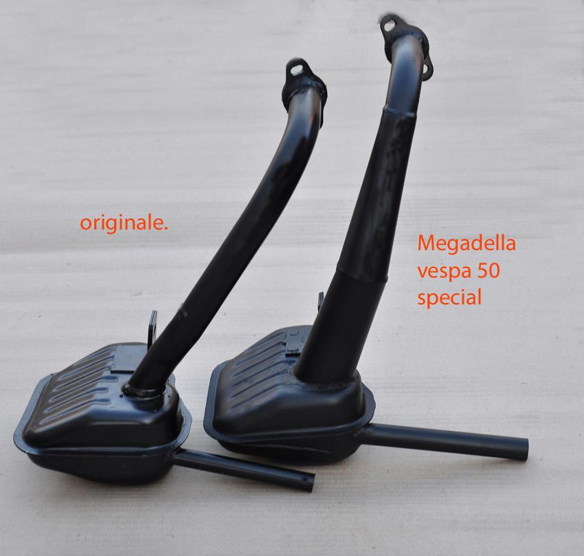

Juste un truc : le Sip Road (version 2.0) et le Megadella ont un crochet soudé sur le coude, qui permet d'y mettre un ressort (fixation supplémentaire).
Faites-le (avec petit trou sur une ailette de la culasse).
Car sur les sorties de culasse en aluminium (exemple kits alu en 210cc), le pot a tendance à bouger.
Sinon les fixations de ces pots-là sont fiables (comme celles d'un pot d'origine).
C'est un autre avantage par rapport aux gros "détente".

voilà le Megadella pour Sprint, GTR et TS :
Carmelo fait aussi des pots pour T5 et pour small...
mais là faut se renseigner pour les prix. Il a une page Facebook je crois.
