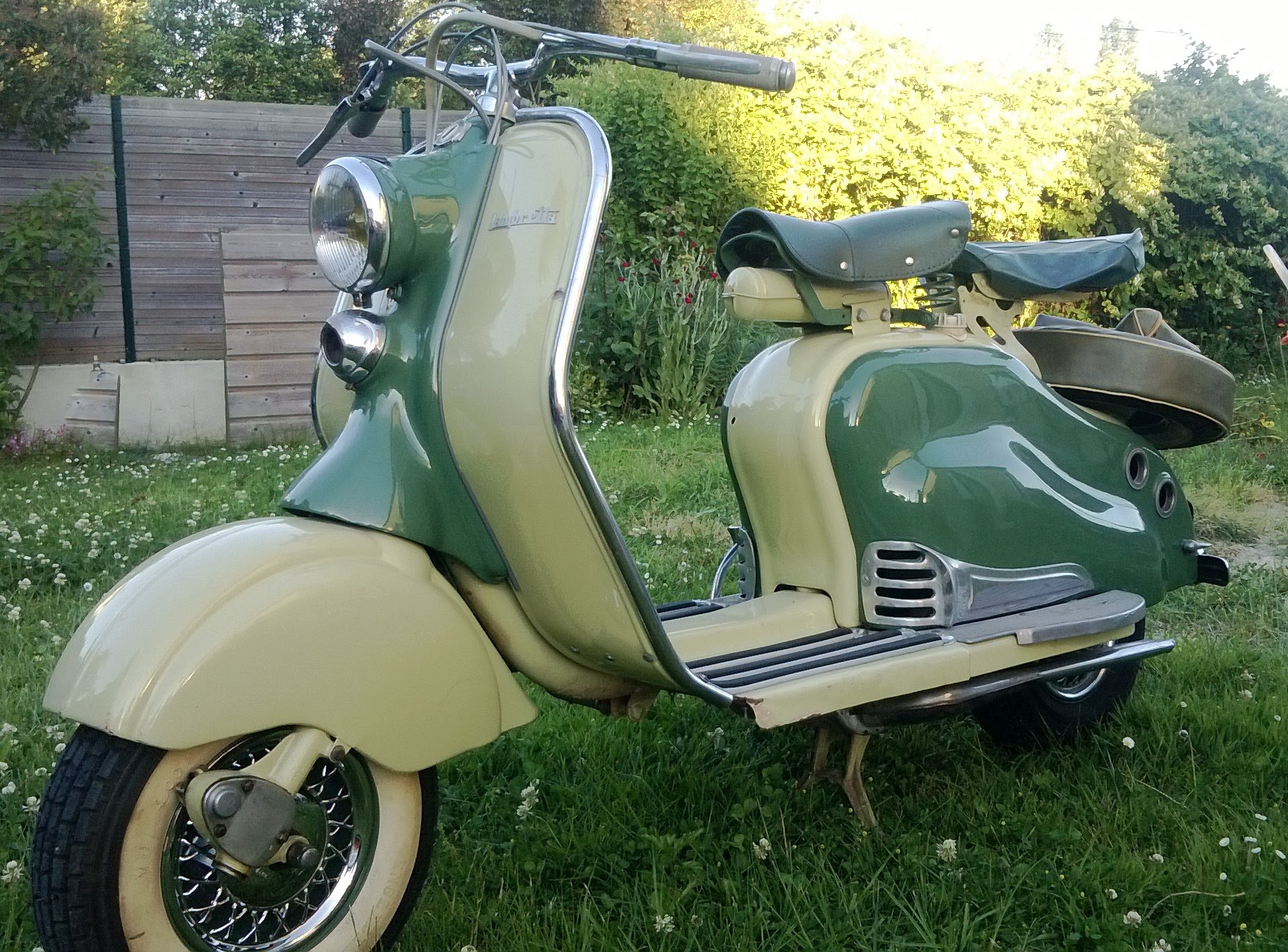

dans les années 90' il n'existait de re-fabrication pour les lambretta ld et j'avais utilisé des anneaux servant sur les bâches souples des camions.
Je pense que cela pourrai aussi faire l'affaire pour remplacer ceux manquants aux Bernardet. je l'ai depuis et ne peux donc pas vous indiquer les mensurations.
Reste à trouver une entreprise qui réalise ce genre de bâche
seule cette photo illustre mes propos, reste plus qu'à zoomer.

Les enjoliveurs d'ouïes sur les Lambretta LD ont un diamètre de 46 mm
les enjoliveurs d'ouïes sur les GoGGo Roller ont un diamètre de 44 mm.

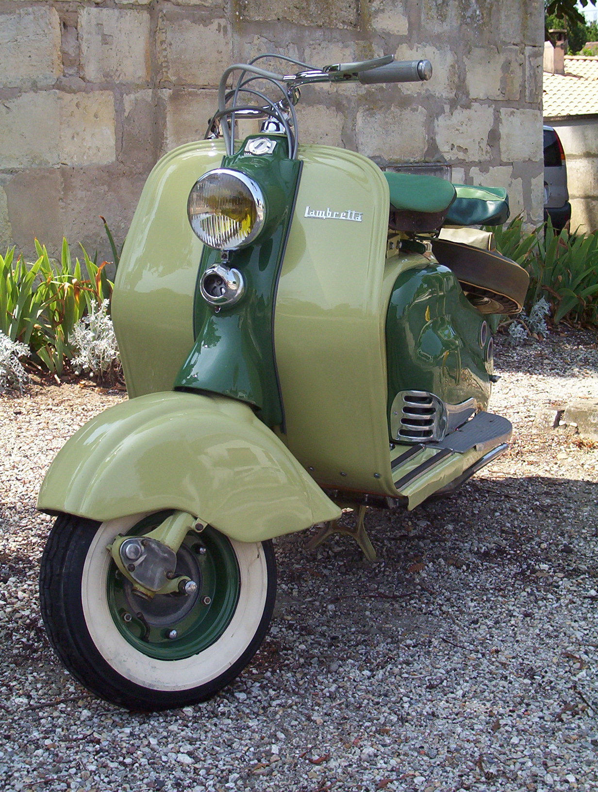

J'ai aussi cette photo sur un autre support qui permet de mieux voir
