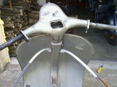

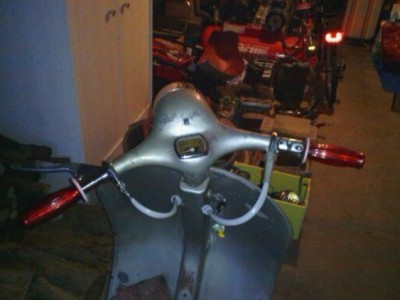

De mémoire, la grosse gaine sort directement du tablier côté droit pour aller dans le commodo.
La petite gaine entre directement sous le phare

Je vois que seuls les câbles de vitesse passent à gauche.
Je suis allé sur le lien et j'ai vu que le câble d'embrayage rentre par la poignée droite.
Il me reste la question du passage du faisceau électrique qui va du commodo jusqu'au phare.
