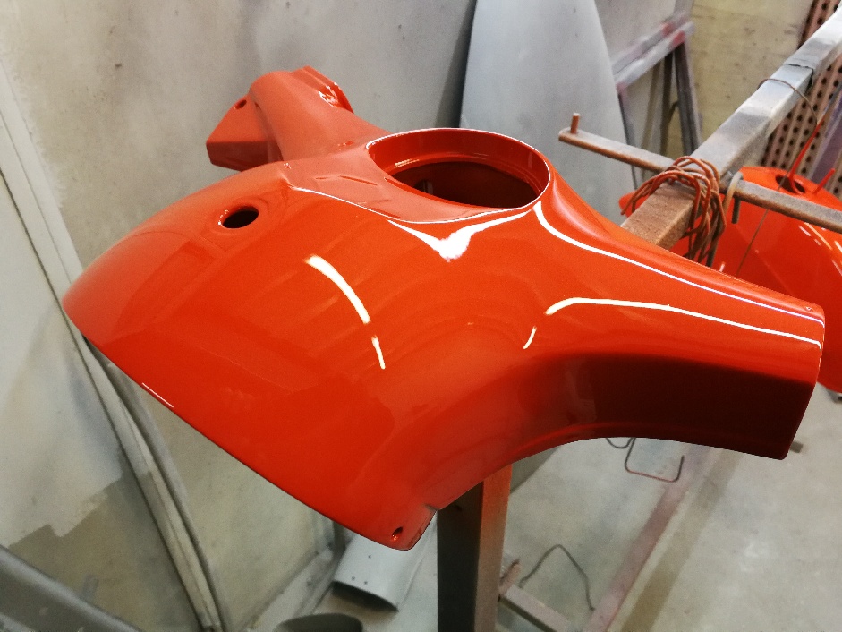

Re: GTRRRRRRR 1971
Tout frais tout peint, y’a moins d’une heure !
Bravo Willy !!!
Bravo Willy !!!
