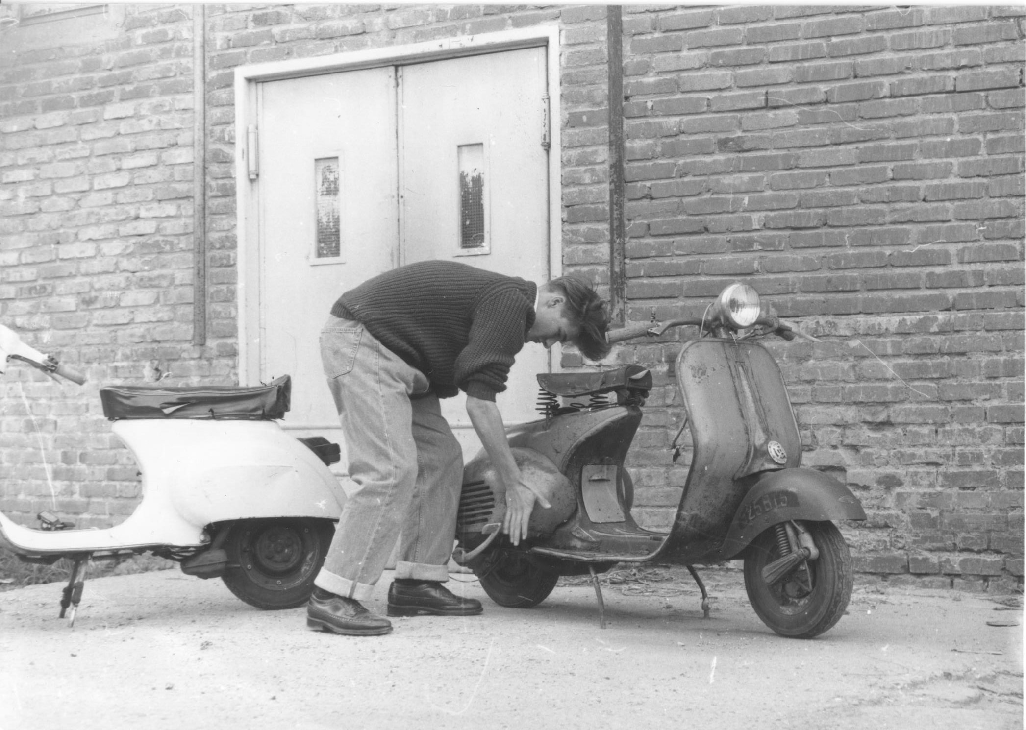

Dans ma jeunesse (cf photo ci-dessous), j'utilisai du mélange à 4 ou a 6% qu'on achetait en station service à une pompe qui faisait elle même le mélange. On mettait 5 francs dans la machine et ca donnait de quoi rouler. C'était une autre époque, assez lointaine il faut le dire. :temps:
