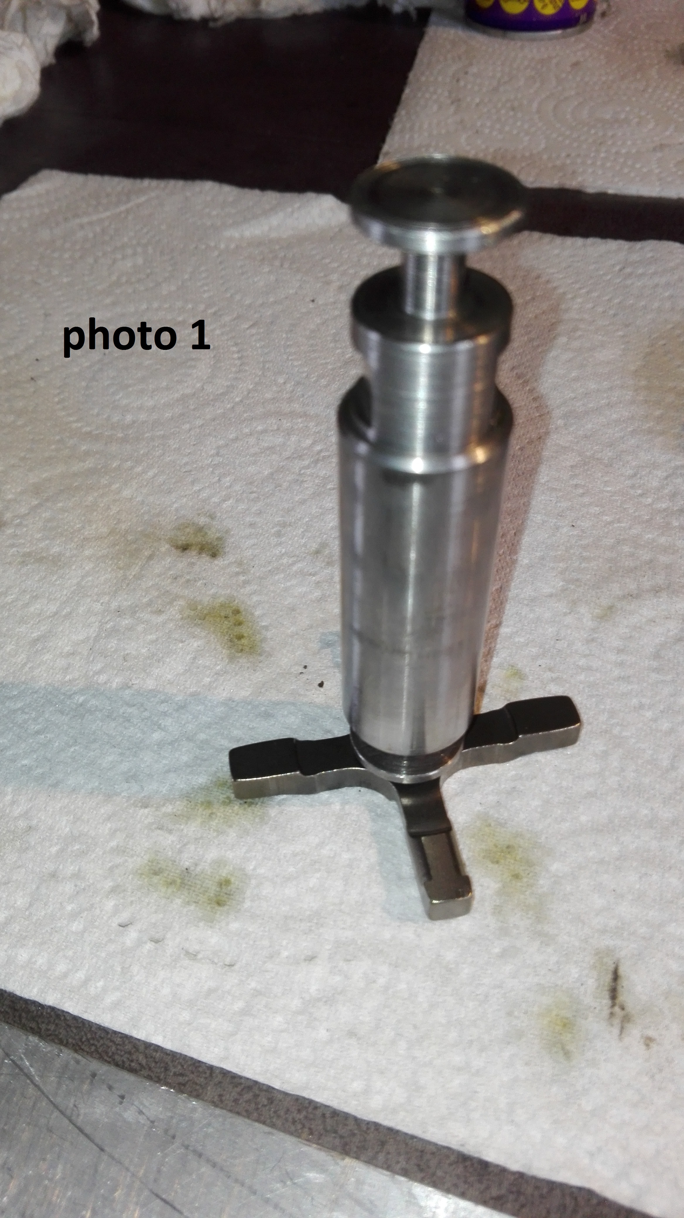

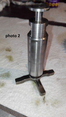

3/J ai changé le croisillon, il faut le remonter suivant la photo 1 ou la photo 2

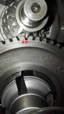

4/J ai l impression qu il y a beaucoup de jeu entre les pignons de boite et les pignons élastique. Est ce normal ou bien cela est du à une usure des pignons ( voir photos)

salut pour l'empilement des pignons si les deux trains ( le sapin et l'arbre primaire) correspondent c'est que c'est bon, pour le croisillon y(a une rainure male qui vient s'enquiller sur une rainure femelle du piston donc la pas d'erreur possible et pour le jeu faut pas t'inquiéter y'en a toujours un peu et c'est normal car tes deux carters ne sont pas réunis une fois que cette opération sera accomplie tout va jointer parfaitement en laissant juste le jeu appelé " fonctionnel" indispensable en mécanique.
