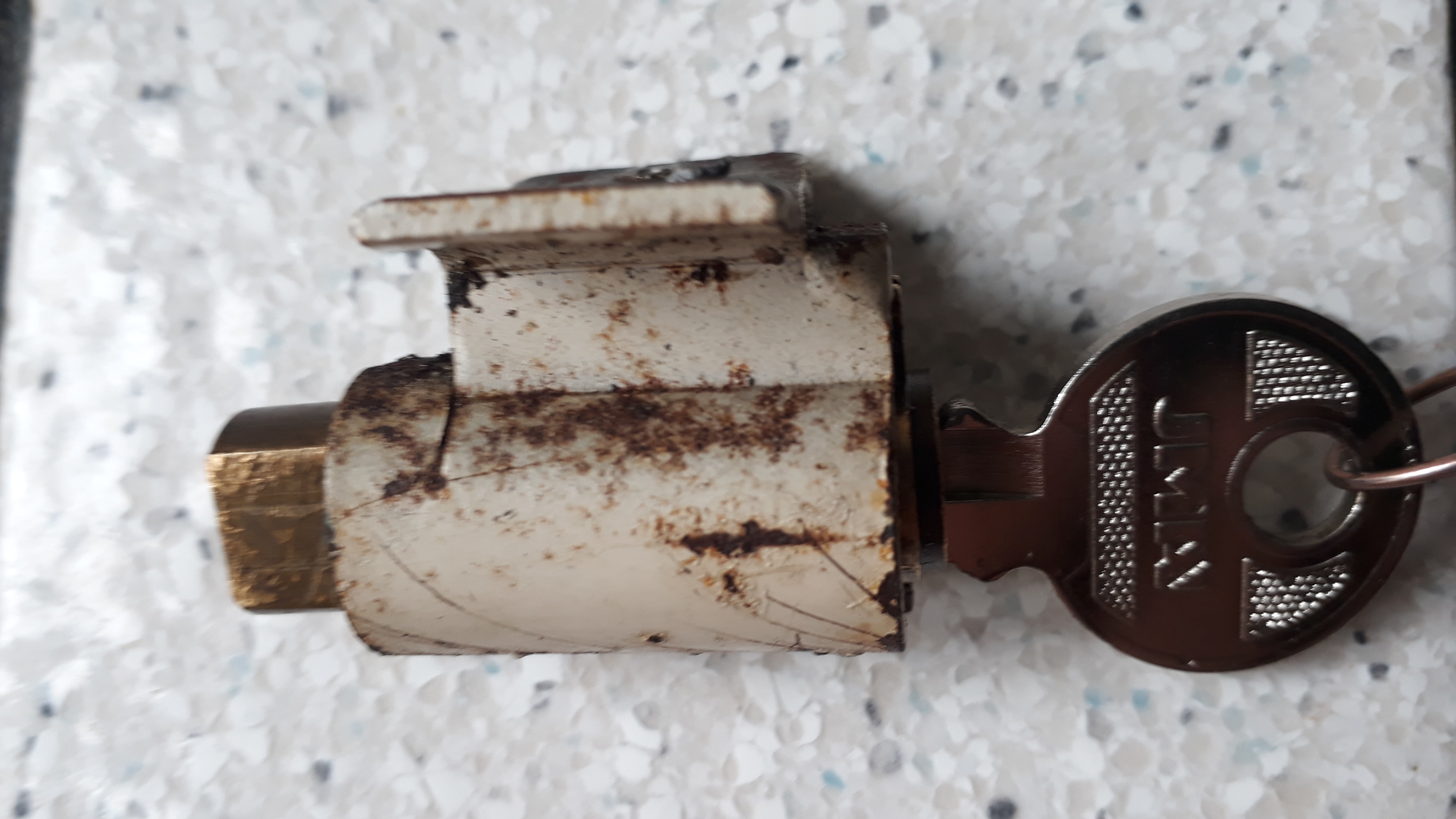

voilà mon soucis du jour, j'ai bien le cylindre placé dans son logement dans la boite à gants , mais je n'ai pas la clef !!
parmi les tontons experts y en a t'il un qui aurait une
une astuce ?
- pour extraire le Cylindre de son logement sans la clef
- pour faire refaire une clef suivant ce cylindre,y a t'il une ref base
- pour acheter dans un second temps un cylindre avec clef

Le loquet verrouillant le neiman est pourvu d'une fente pour un tourne vis fin (voir photo)
Avec un peu de chance, tu peux atteindre ce loquet lorsque le neiman est en position "rangé" dans la boite à gant : il te faudra peut être déposer le tablier pour éviter de travailler la tête en bas
Je te recommande d'inonder au préalable le neiman au WD40 ou autre car la fente est bien fine et ça va être dur de forcer

Autre solution si par chance le Neiman n'a pas été remplacé...
- tu perces les deux rivets qui fixe la serrure de boîte à gants et tu la sors
- tu enlèves la petite plaque en laiton délicatement en la faisant coulisser millimètre par millimètre ATTENTION : il y a des ressorts et des "pistons" différents pour chaque crans de la clef (4 de mémoire) et tu classes bien les pièces dans l'ordre au démontage.
- tu achètes une clef vierge avec le profil correspondant à ta serrure.
- tu tailles ta clef cran par cran pour l'ajuster aux éléments dans l'ordre du démontage.
- replace tous les éléments, comprime les ressorts et coulisse la plaque en laiton que tu peux verrouiller en position avec une soudure à l'étain.
Vérifie que ta serrure fonctionne avec la clef, lubrifie le neiman et utilise la clef obtenue pour sortir le neiman de son logement.
Si le neiman à été remplacé
Perce les points de soudures qui fixe le support de neiman dans la boîte à gant et dépose l'ensemble => voir photos (post suivant)
Puis, applique la méthode ci dessus pour fabriquer la clef ou inverse et adapte les "pistons" pour utiliser la même clef pour la boîte à gants et le Neiman comme à l'origine.
Tu peux ensuite ressouder le support de neiman dans la boîte à gant ou le poper.
Si tu es méticuleux et patient ça va le faire...

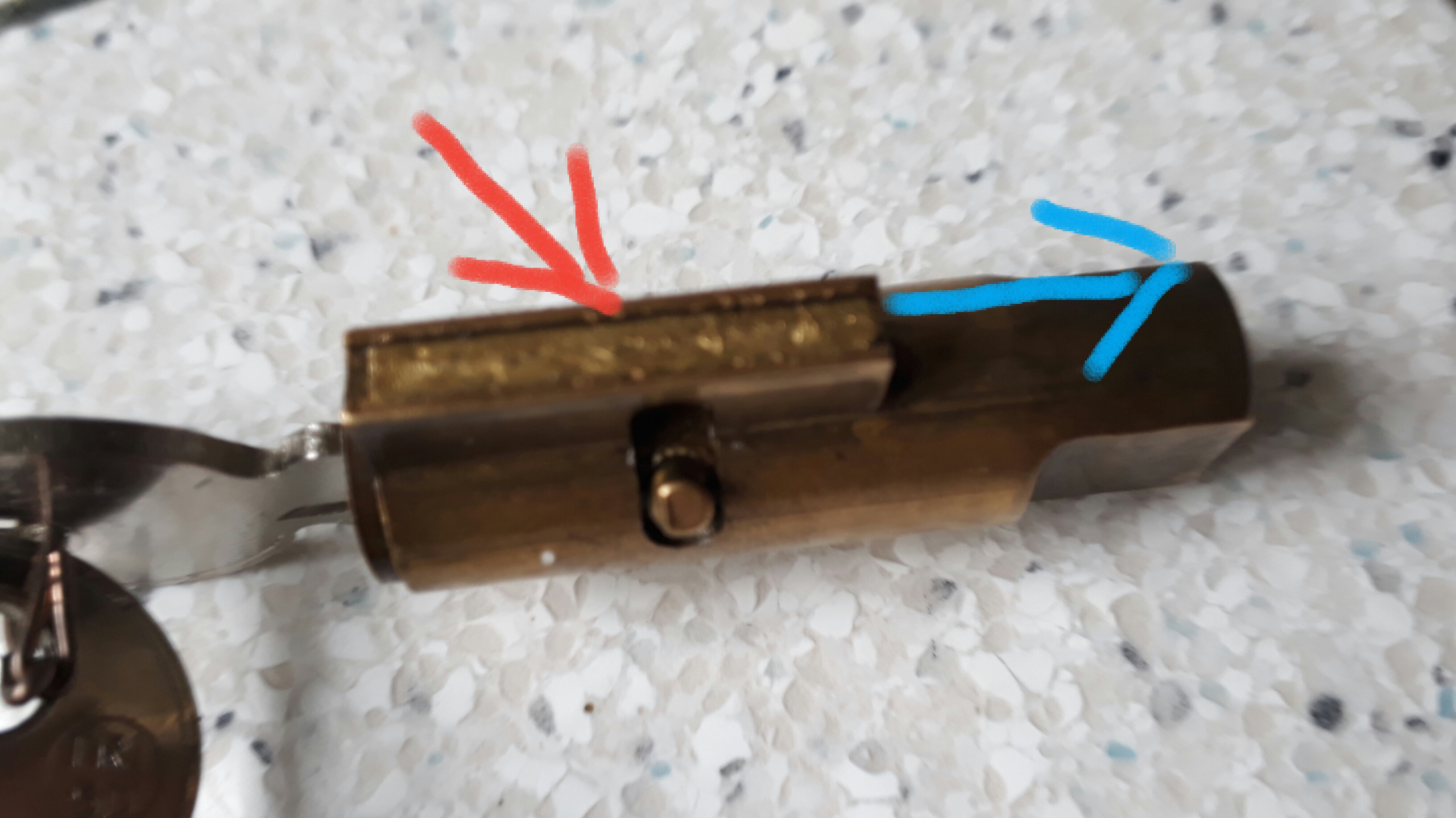

Re: Serrure Blocage de direction
Photos...
Flèche rouge = plaque laiton
Flèche bleu = sens pour faire coulisser après avoir libéré l'arrêtoir.

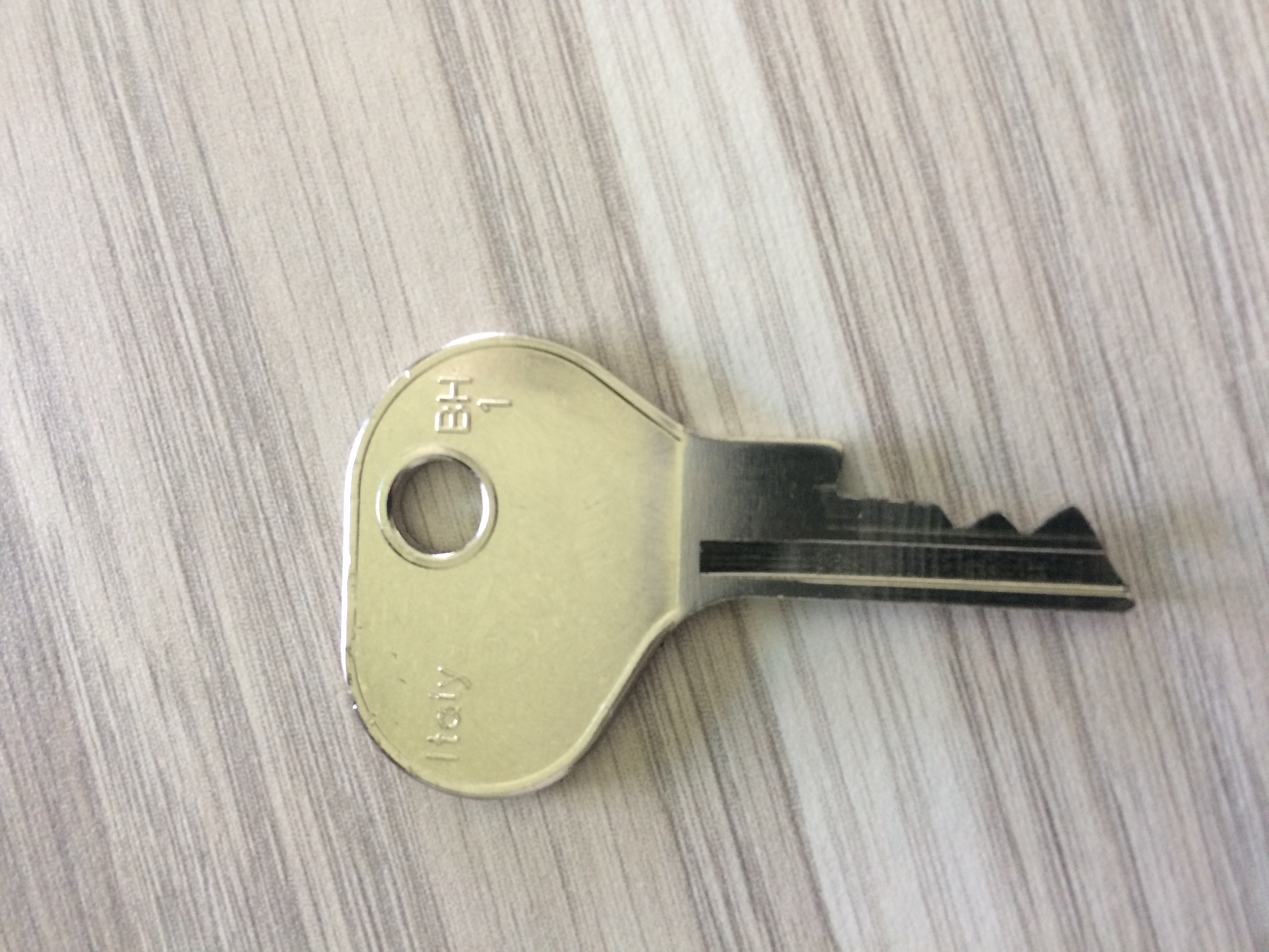

Référence de la clef en marque JMA :
- BH-1 Pour la + grosse
- TRI5D Pour la + petite
Les sont ok, la plus grosse est plus solide...

Suite de l'histoire , suivant les conseils de Pujol , j'ai acheté des ébauches de clé BH1
Après avoir pris moultes précautions , j'ai démonté la serrure de la boîte à gant qui n'a rien de sertie, le technicien de Laclerapide m'a donc enfumé !!!! Je ne le remercie pas !
Après avoir fusillé une ébauche j'ai réussi à en faire fonctionner une même si elle accroche un peu.
Il faut surtout penser à raccourcir la clé car l'ébauche est trop longue pour nos cylindres.
0 pas pour l'humanité , un grand bond pour moi
Est ce que quelqu'un connaîtrai une société autre que celle citée plus haut qui referait une clef sur la base du numéro de série gravé sur le Neiman ?
Maintenant que j'ai pu l'extraire de son logement
Donc, ta clef fonctionne pour la serrure de boîte à gants et le Neiman ?
Ben ca à fonctionné sur le Neiman , qui est sur la photo
C'est génial !!! Tu as donc le neiman d'origine et tu l'as sorti proprement !!!
Prends ton neiman + ta serrure de boîte à gants + ta clef et va faire fabriquer un double chez Mister Minit ou autre...
Précise que ta clef accroche un peu, ils peuvent de l'ajuster.
