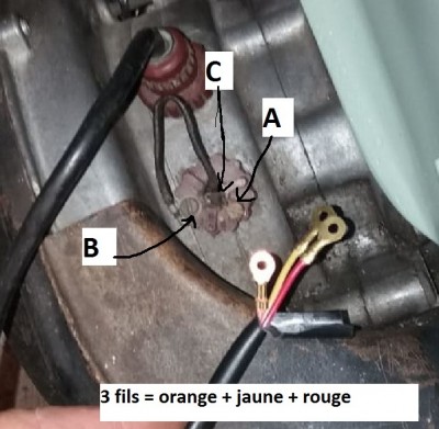

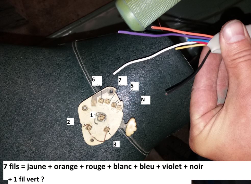

Salut à tous.
J'arrive à l'étape du branchement. J'ai trois fils à brancher depuis le moteur. Qui peux m'aider ?
Re: conseil changement faisceau electrique ACMA 1954
Salut à tous.

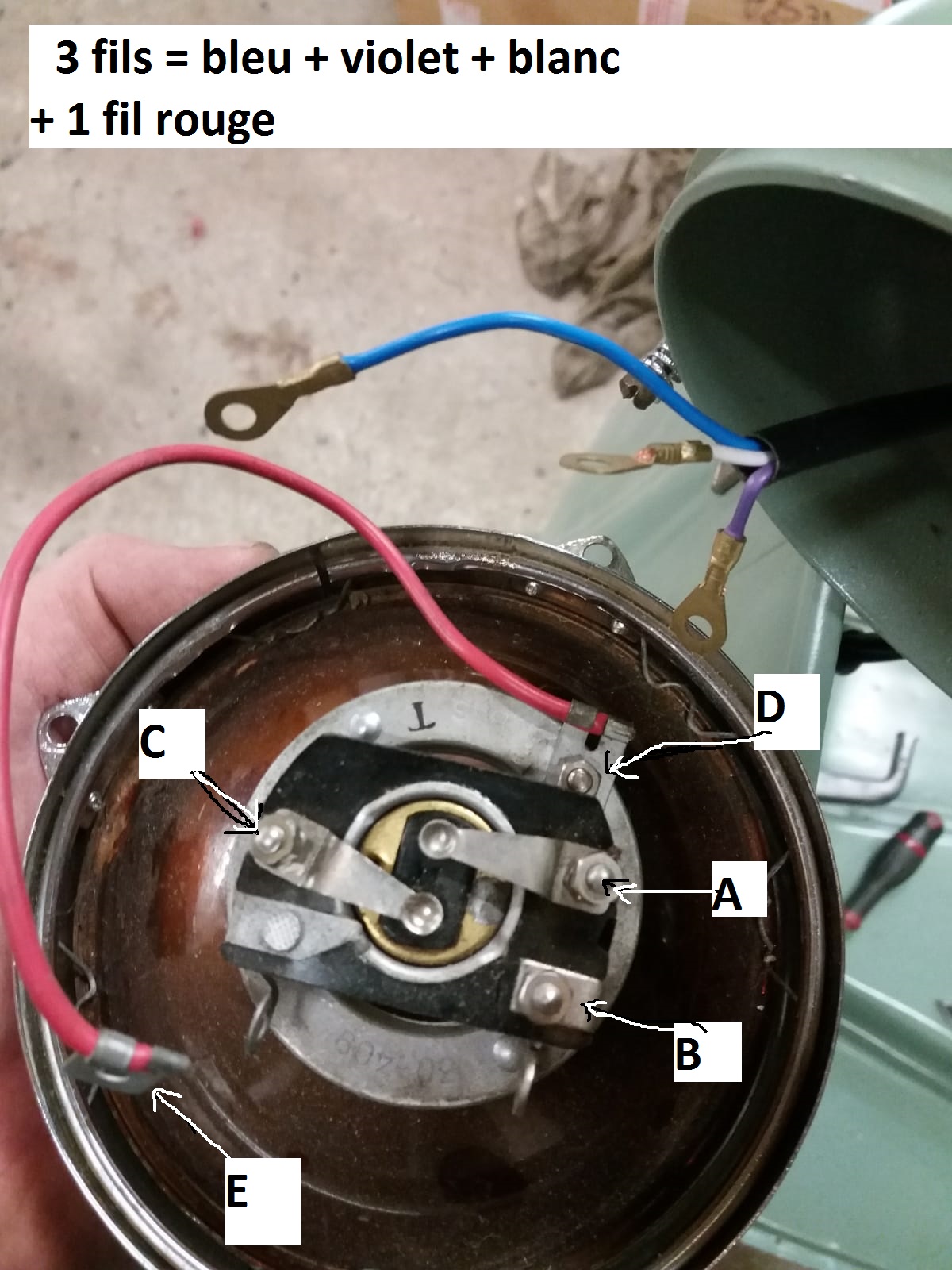

Au niveau du phare avant ca donne ceci
