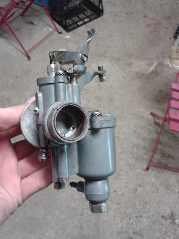

Le carbu que je démonterai probablement cet après midi :

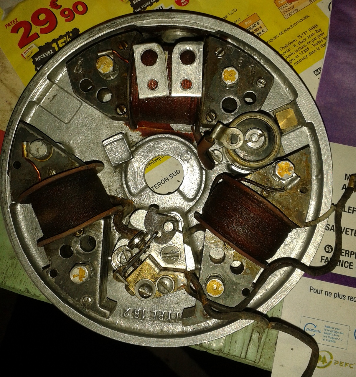

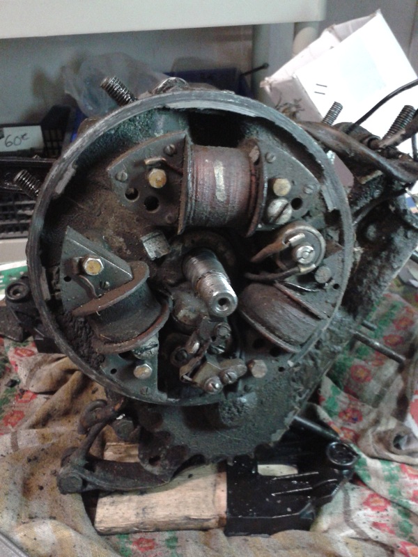

Prochaine étape : trouver comment nettoyer et tester les bobines ... si vous avez des pistes ...

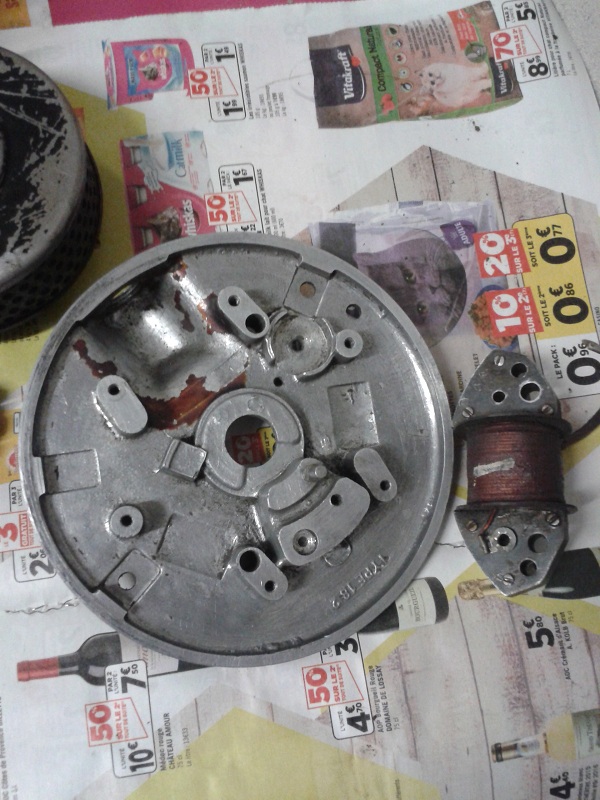

La platine dénudée et nettoyée
Après extraction du volant (même arrache que pour les motos 125)
Voilà un beau carbu tout propre
Messages : 2206
Re: Réfection moteur Terrot VMS3
salut pour les bobines y'a 99% de chance qu'elles soient ok c'est de simple bobine basse tension et par expérience très peu de probabilité d'avoir des emmerdes de ce coté la sinon tu peux controler la continuité de l'enroulement avec un simple voltmetre, pour le boitier de préselection pas besoin de démonter c'est aussi une piéce fiable.

Et un petit nettoyage à l'essence, ça irait ?
Messages : 2206
salut oui un petit peu de sp95 avec un pinceau afin de tout dégraisser suivi d'un petit coup de soufflette et c'est bon.

Pour éviter les fuites d'huile, je recommande de surtout ne pas mettre de joints papiers. Y'a une Loctite (dont je n'ai plus la référence en tête) qui fait ça très bien. C'est une pâte noire/grise. J'en ai utilisé sur ma 125 ETD et pas une goutte d'huile au sol.
Essence et brosse métallique, oui.
Enfin concernant les petites pièces et tout particulièrement l'allumage, j'évite d'y aller à la brosse métallique.
Voir ci-dessous le résultat.

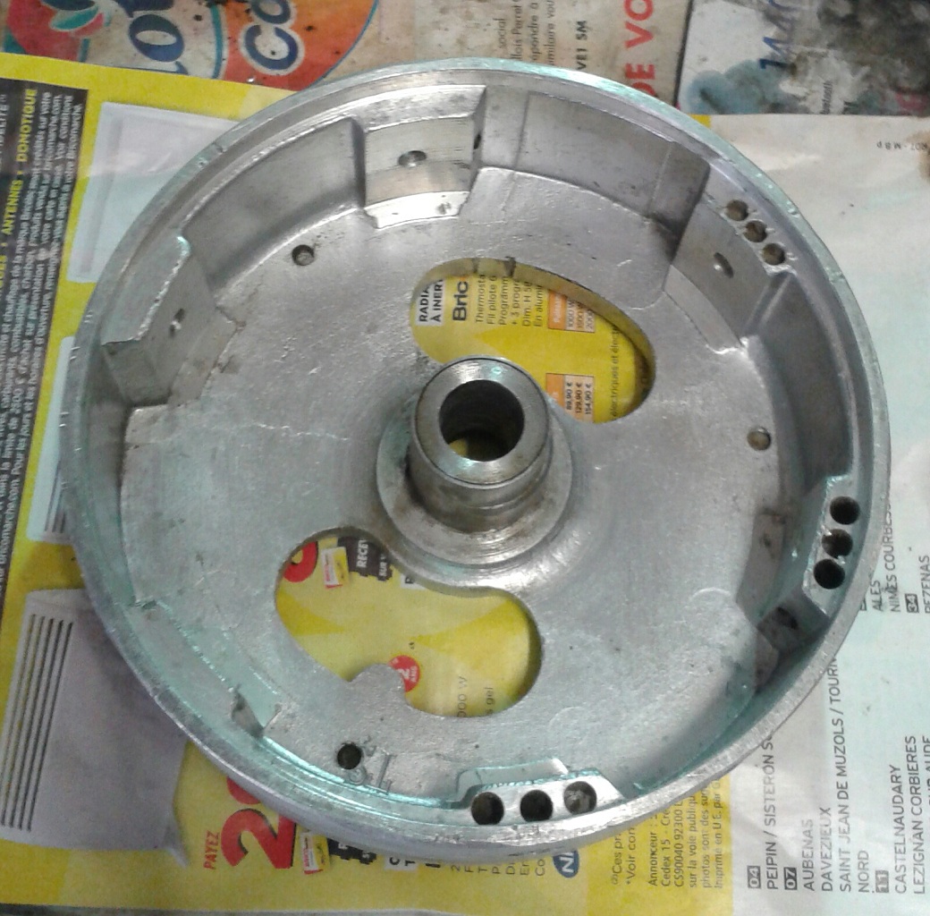

Voilà ce que ça donne pour le rotor
Remontage provisoire de l'allumage pour ne rien perdre
Les bobines se révèlent fonctionnelles après contrôle. Par contre, j'aurais du faire plus de photos lors du démontage. Un peu chiant de se souvenir de quel fil va à quelle sortie ... Idem pour les deux petites cales que j'ai posées sur la bobine HT en attendant ... si quelqu'un sait me dire où ça va ...
J'aimerais bien remplacer tous les fils mais visiblement, certains proviennent directement du bobinage. Idem pour ceux qui viennent du rupteur : comment on peut les changer proprement ?

Elles vont là les cales ?
J'espère que tu as bien repéré la position et le sens des aimants du volant au démontage...
Remonter sans joint.... .Nos vieux carters ont été usiné en tenant compte de l'épaisseur du joint, donc au remontage : risque de mauvaises surprises !j
Pour les files des Bobines, si tu as des doutes au niveau de l'isolement, tu peux les protéger avec de la gaine thermoretractable.
doubouk
Messages : 13
Inscription : 03 févr. 2017, 08:58
Message par doubouk »
Je n'ai absolument aucune certitude d'avoir remonté les aimants dans le même sens ... Je me suis posé la question une fois que j'avais tout remis.
Y'a un moyen de connaître le bon ordre ?

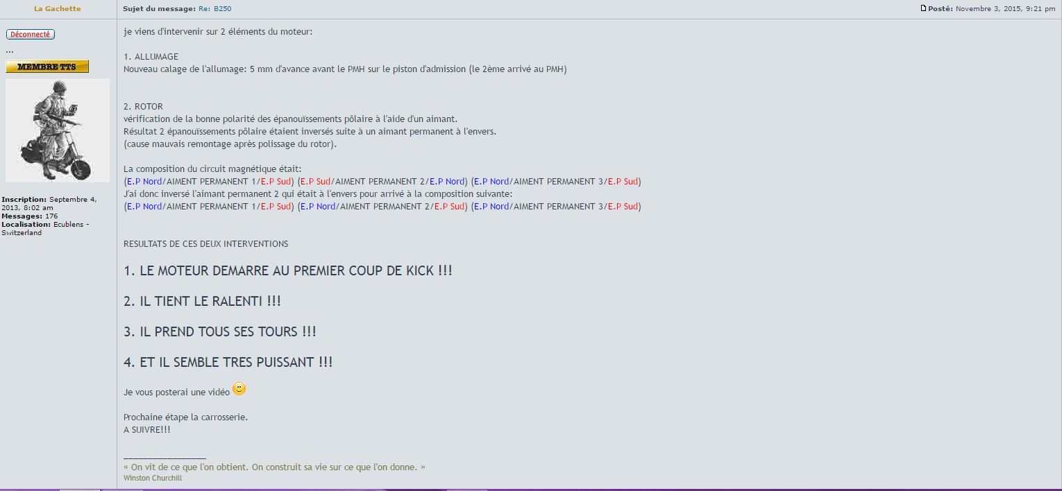

Ci-joint, un élément de réponse du 3 nov 2015...
viewtopic.php?f=20&t=7330&start=200

Merci pour le lien.
Il me faut donc un aimant dont je connaisse déjà la polarité ou alors une boussole ...
Je n'ai ni l'un, ni l'autre ! Tentons d'improviser ...

Bon, après vérifications, il semblerait que les aimants soient bien placés.
Par contre, j'ai quelques doutes sur le schéma ...
Pourriez-vous me corriger ?
schéma pas sur !!.png (240.71 Kio) Consulté 3935 fois
Quant aux deux petites cales, je les ai mises sous la bobine HT .... sans trop de conviction.
