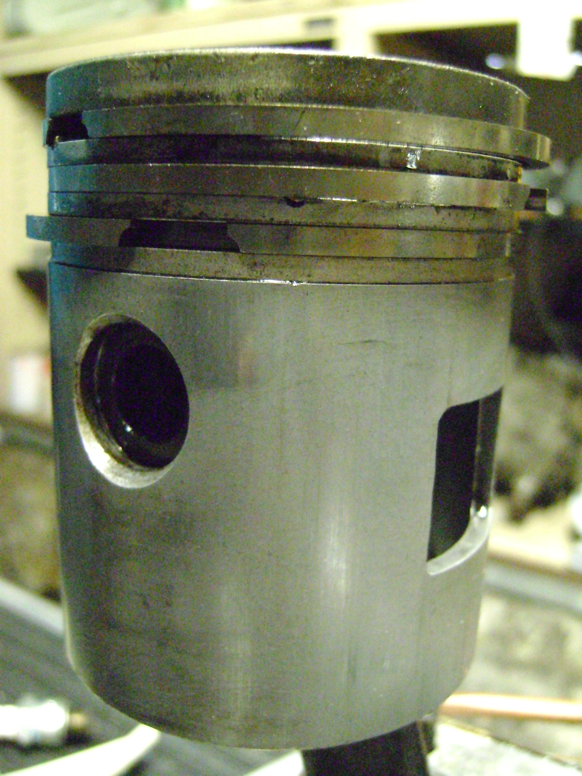

Je recherche un piston pour D51 identique au BM250 en diamètre 67,5 au minimum avec un axe de 18 ou 18,05

En regardant, j' ai bien un cylindre piston mais en 67
Le cylindre n' est pas le même je crois?
Sinon, tu realeses à la cote de ton piston?
Re: PISTON Bernardet 250 cm3
Salut Markus,
En diamètre 67, c'est la cote d'origine.
En diamètre 67,5 c'est la cote réparation avec un axe de piston en 18,05 (ce qui correspond à la doc Bernardet pour le BM250 mais pas pour D51 avec les + 0,05 de l'axe de piston ???)
Sur mon moteur l'axe de piston en 18,05 a battu dans le piston ! Donc le piston est HS
Ton axe de piston "serre fort" dans la jupe ? J'ai un cylindre en cote d'origine mais je dois le faire contrôler...
Le rectifieur de Levallois (qui a déménagé) me propose de lui envoyer le piston et le cylindre pour voir ce qu'il peut faire et peut-être adapter un piston... Merci Christophe.
J'ai la confirmation qu'une re-fabrication est possible, merci Jean Do.

Hello, oui il sert bien, le piston a du vécu quand même....
Si tu as une piste chez Bouvet c'est bien
Après un piston neuf en refab c'est ce que j'ai fait pour le Paris Nice, c'est 250 €
