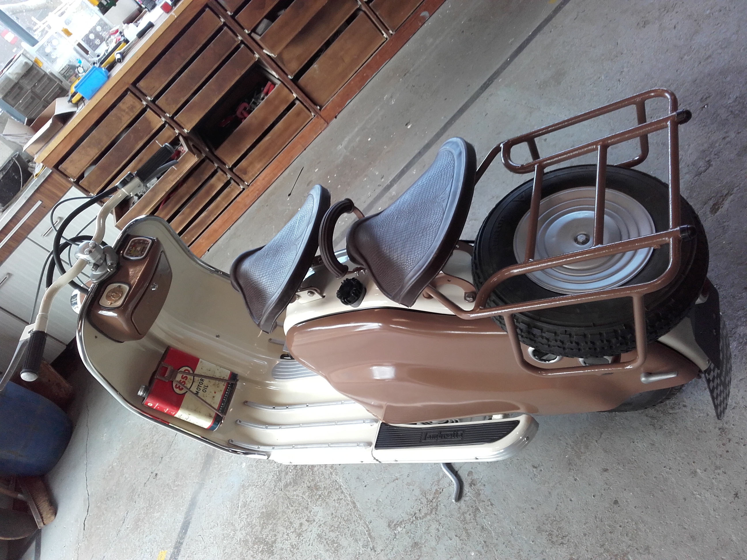

Voila fini la restauration du LD 54.......enfin presque,

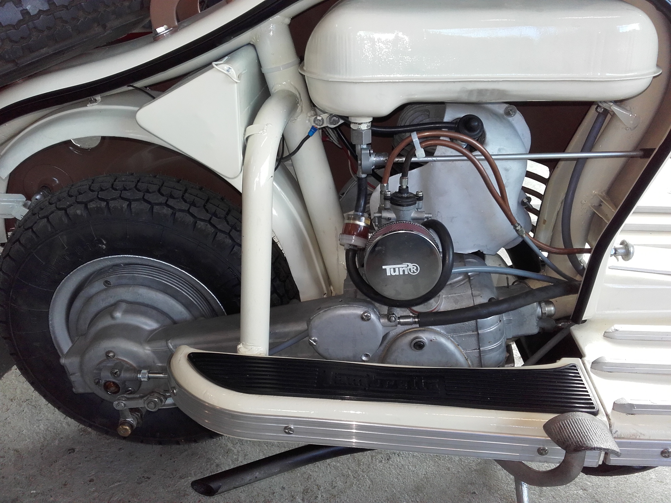

Remplacement bobine ht + câble etc...un allumage réglé au petit moignon, un résultat merveilleux, une étincelle de ouf ca éclair la nuit tellement c'est bon.
Du coup je cherche vers le carbu et la problème.
Le carbu choisi, un PHBG 21 AS avec gicleur de ralenti en 55 et gicleur principal en 75. (peux être important pour la technique et ceux qui voudrons se penché sur le Pbm, cylindre a 53.2)
Quant tout est propre ca démarre au quart de coup de pédale, après 5 min et que c'est bien noir a la bougie, c'est le bordel et après 15, 20 essais plus de bougie.
Beaucoup de mal a régler bastringue.
la bougie s'encrasse très vite ca fume comme une brigade de sapeur a 3% de mélange .
Bref c'est pas fini .
Il y a pas grand chose, certainement un réglage, un gicleur trop gros ou trop petit???? la je sèche comme un vieux hareng au soleil

salut essaye sans le filtre peut etre aussi starter qui ne se ferme pas complétement baisser le pourcentage d'huile
Re: help fin de restauration
Carbu trop gros....un 19 suffit largement.
Je suis d'accord avec Raid.
Même pour mon 150, j'ai pris un 19 avec un set de gicleurs.
Le 21 n'apporte rien en perf sur un LD, sinon des emmerdes à régler.
Du coup, si tu as un le set de gicleurs qui va bien, essaies avec des plus petits.
Et dans le doute, tu peux aussi appeler casa pour avoir leurs précos en taille de gicleurs.
