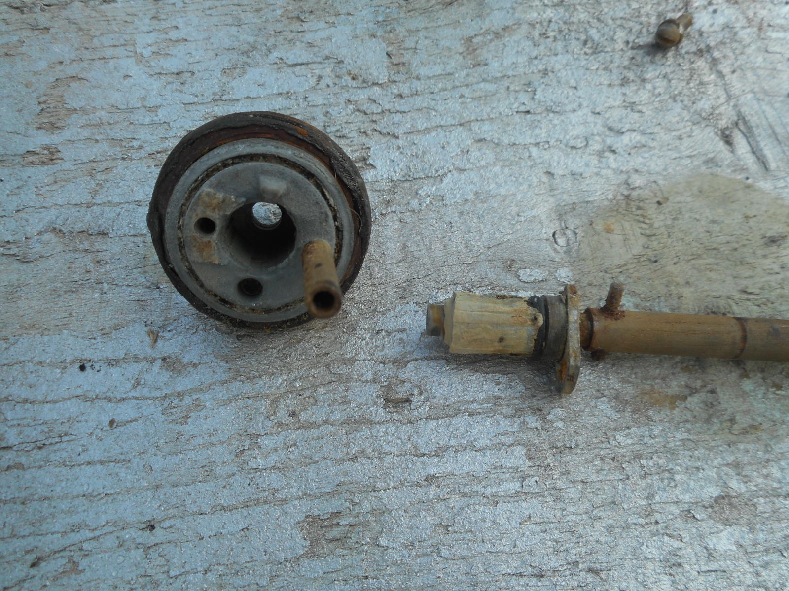

salut cela faisait un moment que le robinet ne fonctionnait plus donc a force de passer devant recemment ça m'a pris comme la colique avec un peu d'appréhension car cette piéce est en zamak qui souvent avec le temps se fragilise et la evidemment pas de plan B c'est only one shot donc si on se plante on sort les mouchoirs et on pleure, bon avec un peu de méthode et en progessant a pas de loup le démontage s'est bien passé les conduits étaient complétement bouchés et le cylindre distributeur explosé donc la pas la peine d'aller chez le concessionnaire motobecane ou sur la toile c'est le systéme D aprés un coup de sablage j'ai mis a la place un morceau de durite que j'ai troué au bon endroit aprés plusieurs tatonnement ça fonctionne.

tu sais que j'adore me risquer sur le bizarre la ou ça tombe pas tout cuit.
