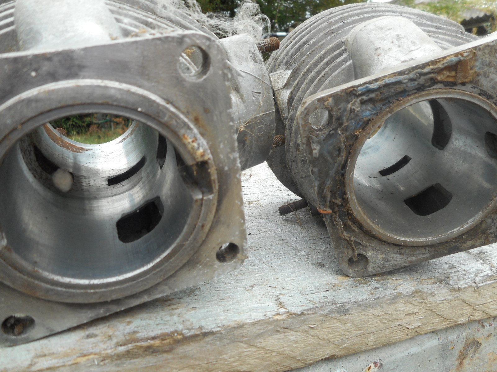

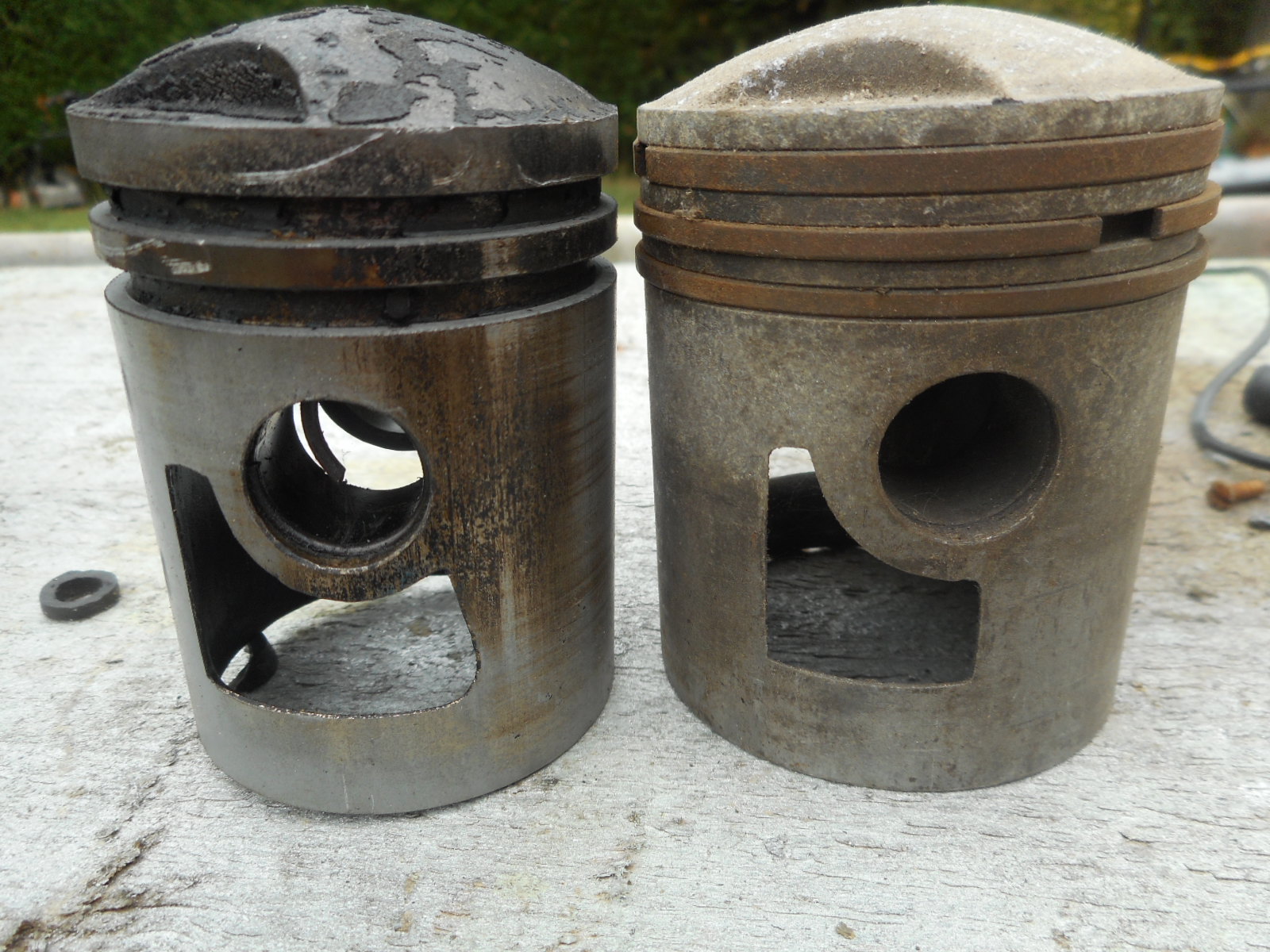

salut normalement le piston 150 a les 2 ouvertures ( piston de droite sur la photo) plus petites que sur le 125 car paradoxalement les lumiéres cylindres sont plus petites sur le 150 que sur le 125, je pense que le piston que tu veux te procurer a de trés grandes chances de correspondre je vois pas peugeot sortir un piston spécial pour ses scooters ils ont récupéré les cylindres moto de la gamme 125 et 150 avec juste la sortie échappement un peu plus dirigée vers le bas pour éviter que le tube tape la coque.

Génial ! Merci Mac Douve, ça c'est de la réponse, avec photos à l'appui !!! :-D
C'est en effet exactement celui de droite ! Et les cylindres côte à côte, c'est nickel !
